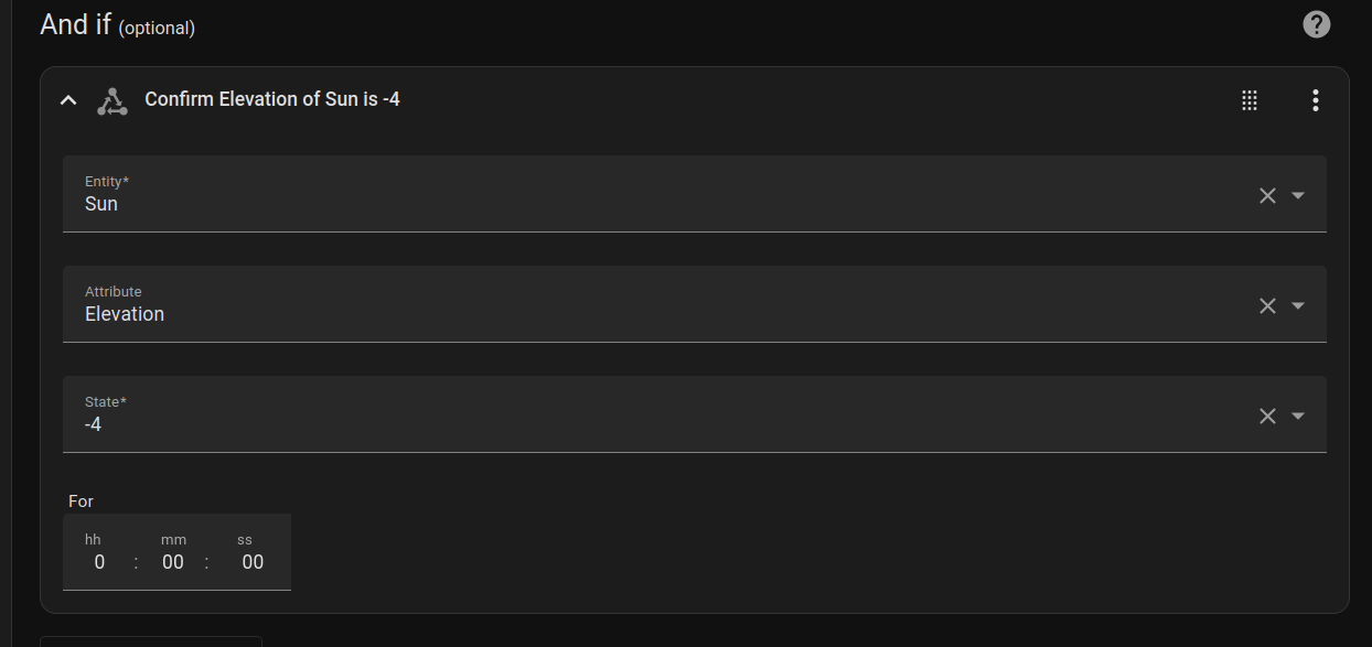

Bonjour à tous, j’ai créé une automatisation qui allume une lumière pendant 30 secondes dans mon escalier dès qu’on passe devant un capteur de mouvement.

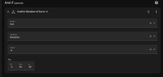

Je voudrais ajouter comme condition qu’il fasse nuit pour être déclenché. Dans le « Et si » de l’automatisation j’ai utilisé l’entité Sun avec comme attribut l’Elevation mais je ne sais pas quoi mettre dans « Etat » pour que ça correspond à peu prêt à la tombée de la nuit.
J’imagine que ce n’est pas très compliqué. J’ai lu que « below -4.0 » devait convenir mais je ne dois pas utiliser la bonne syntaxe…
Voici le code Yaml:
conditions:
  - condition: state
    entity_id: sun.sun
    attribute: elevation
    state: below: -4.0
Merci de votre aide !

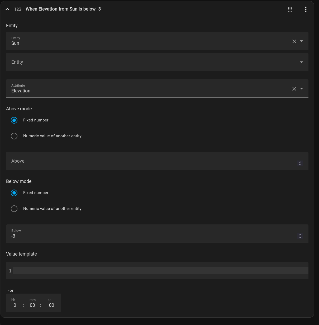

Tu peux faire ça :
conditions:
  - condition: numeric_state
    entity_id: sensor.sun_solar_elevation
    below: "-4"
ou :
conditions:
  - condition: sun
    before: sunrise
    after: sunset
hello
si tu préfères utiliser la version visuelle voici comment procéder

la bonne utilisation de l’ui est ainsi

Merci à tous, je me doutais que c’était un problème de ce genre !
