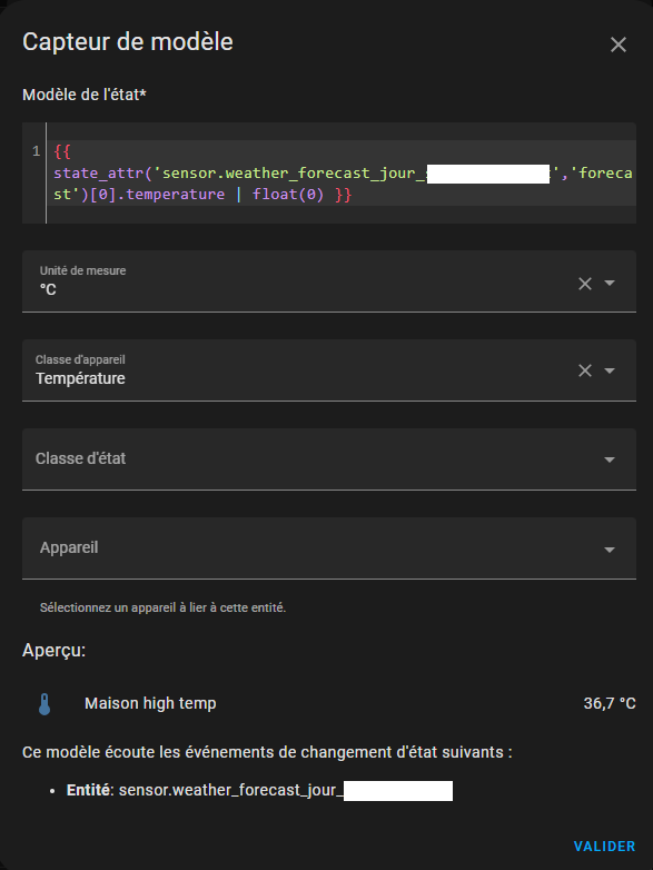

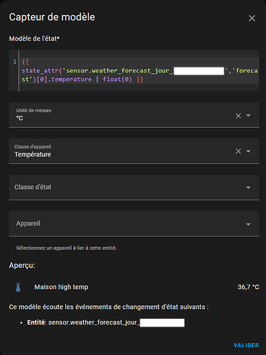

Puis, tu crées un template pour récupérer la température max.
Celui-là, tu peux le faire de l’UI directement. Dans paramètres / automatisation, onglet Entrée.
Tu crées une entrée, choisir template, puis modéliser un capteur.
Utilise ce template :
{{ state_attr('sensor.weather_forecast_jour_xxxxx','forecast')[0].temperature | float(0) }}
Il faut remplacer sensor.weather_forecast_jour_xxxxx par le nom de ton entité créer pour le premier template.
Un grand merci tout est plus clair!! Donc cette valeur change tout les jours? Si mon automatisation est le matin à 10h30 pour la journée en cours cela sera bien la température max de la journée en cours?
Merci encore
Oui, tout à fait.
