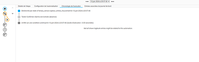

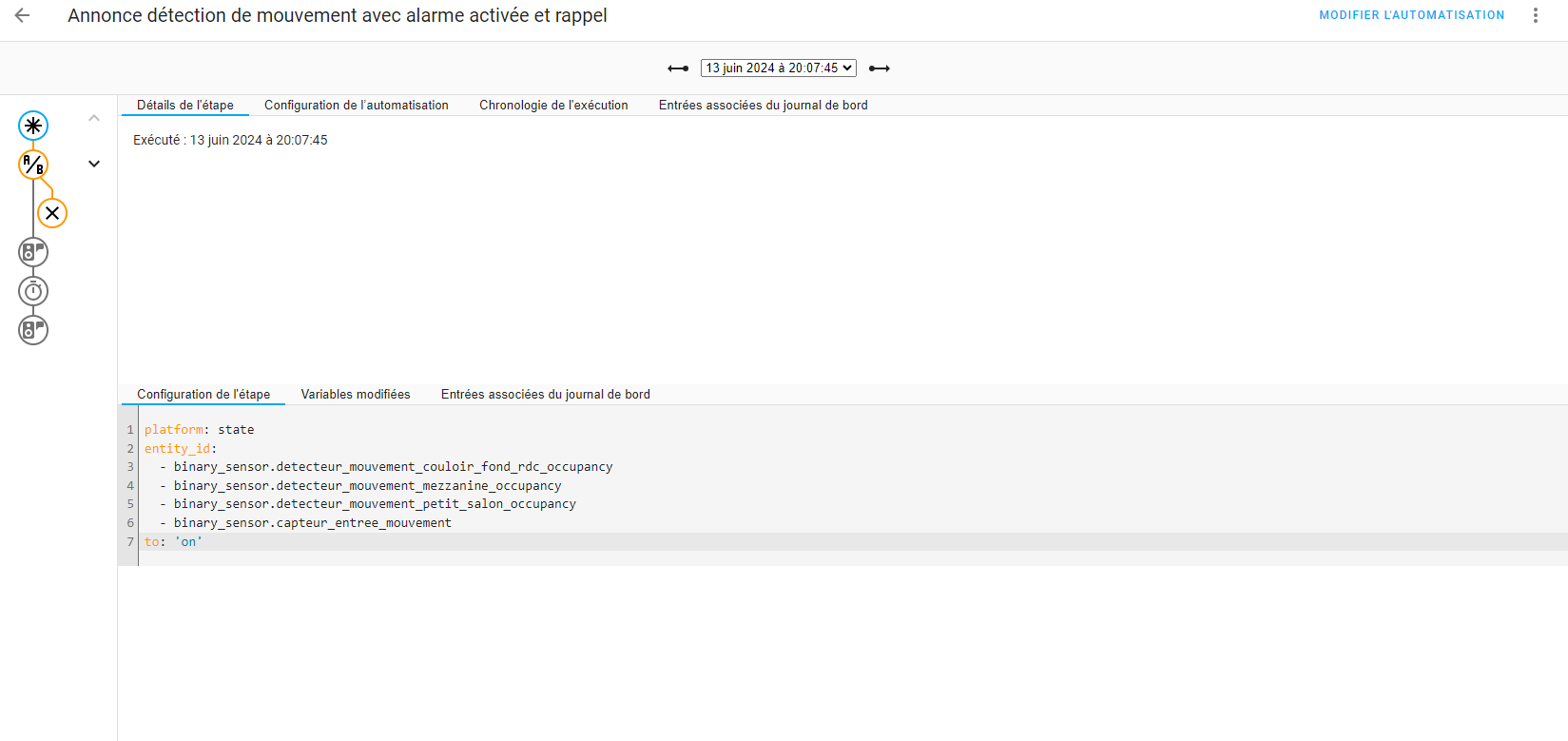

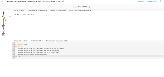

Ce soir j’ai pu faire quelques captures lors d’un échec.
Captures d’historique d’exécution :

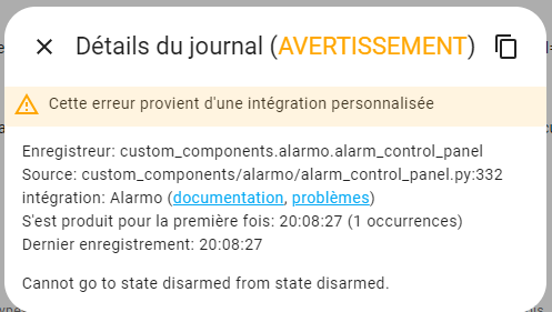

Capture d’erreur dans le Log HA ( je ne suis pas certain qu’il soit directement lié, il y a un écart de presque 1 min) :
log
Personnellement, cela ne m’avance pas beaucoup mais peut-être que certains seront y trouver un sens :sweat_smile:
C’est dit clairement pour l’arrêt de ton automatisation.
Elle s’est arrêté car la condition n’est pas remplie.
Ton alarme était elle en armes_away au moment du déclenchement de l’automatisation ? Si non c,est normal que ça s’arrête.
Merci Tochy pour ta réponse.

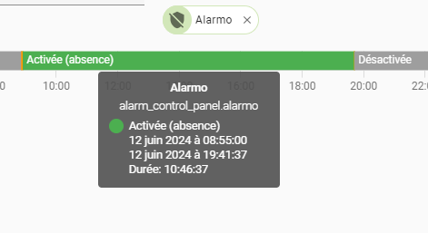

Effectivement, j’aurais du commencer par cette première vérification. Mais cela me paraissait tellement improbable que je ne l’ai pas fait. Mais après vérification s’était bien la raison de l’échec de l’exécution de l’automatisation.
Je suis rentré à 20h06, l’alarme s’était désactivée 25min avant mon arrivée… Bon pour le coup, je ne peux pas mettre en défaut l’automatisation…
Par contre je ne suis pas à l’origine de sa désactivation :confused:
Etait-il possible de retrouver ce qui a déclenché la désactivation de l’alarme ? :roll_eyes:
