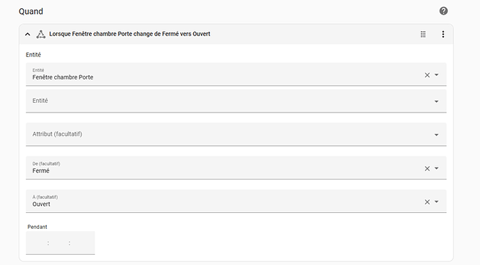

En gros ça donne ça : tu vas dans Paramètres, Automatisations, Créer une nouvelle automatisation.

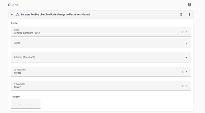

Ensuite pour « Quand » tu fais Ajouter un déclencheur, Entité, et tu sélectionnes ton capteur de fenêtre et les états :

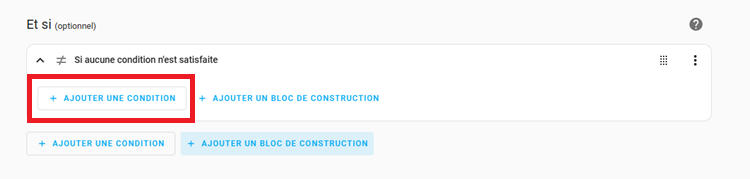

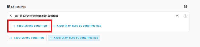

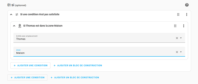

En dessous, dans Et si, Ajouter un bloc de construction, choisir Pas, puis « Ajouter une condition » dans le bloc créé :

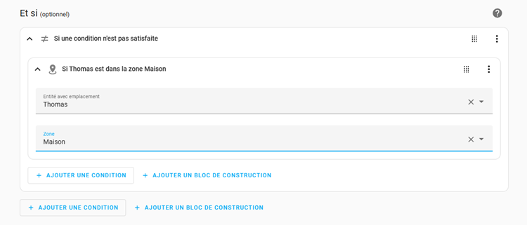

Choisir Heure et lieu, Zone, ton entité et la zone :

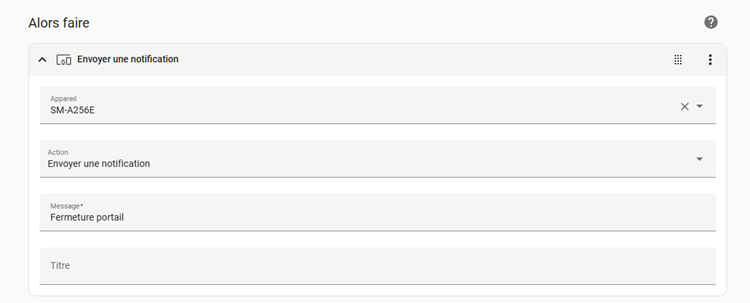

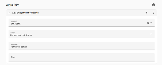

Enfin en bas choisis Alors faire, Appareil, tu mets ton entité téléphone et tu auras l’action Envoyer une notification :
