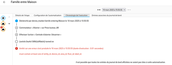

Un grand merci. Voici le log qui montre l’erreur.
J’ai ajouté l’ID de l’entité Alarmo et tout est rentré dans l’ordre. Un grand merci. C’est dommage que Home Assistant n’affiche pas qu’une automatisation s’est arrêtée, ce serait plus clair.
Bin c’est affiché fait juste aller chercher où il faut :laughing:
Merci, le plus difficile c’est d’avoir trouvé le log !
