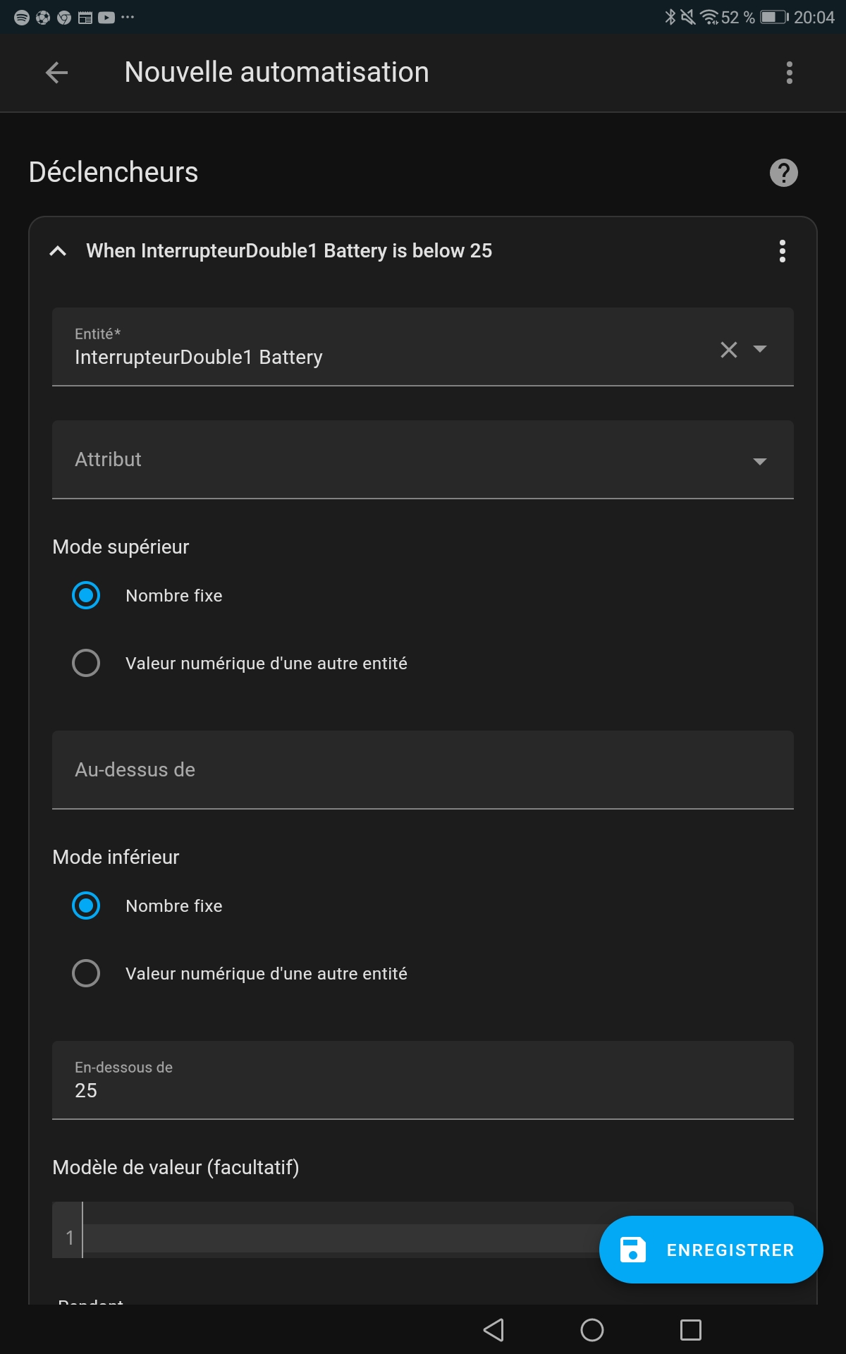

Un jour de la semaine, je déclenche, à un heure précise, une automatisation pour savoir si la batterie de mon appareil est inférieur à 25% pour me prévenir de la changer.
Le résultat d’un expression template dépend de ce que tu y met.
Celle qui te renvoit « true » de donne le résultat du test de comparaison {{states("sensor.pourcentage_batterie_sondeT") < '25' }} c’est totalement normal comme retour, dans quasiment tous les langages de programmation.
La première qui te renvoi « 100 » c’est le retour du « states » donc la valeur de la batterie
Moi c’est le raisonement de @Ayno que je ne saisi pas, des templates pour ça!
Une simple automatisation ferait le taf et sans attendre un jour de la semaine, ça m’échappe un peu là
Dans l’automatisation, tu peux tout à fait faire le test via le template (dans la partie condition). J’imagine que c’est bien le cas ici, puisqu’on parle d’une truc qui tourne 1/semaine
Bonsoir @Pulpy-Luke
C’est le 1 fois par semaine que je ne saisi pas.
Le lundi il lance l’automatisation, 26%,
une semaine après 0%, pas d’alerte, le seul déclencheur devrait être le niveau de batterie !
Bon je ne vois pas trop ce que @Ayno veut faire en fait
Bob
Potentiellement, c’est mieux mais ça dépends de la vitesse de « consommation de la batterie » … A moins de 25% par semaine, ça passe. De plus san bricoler un peu, ça veut dire message à 25, 24 etc… c’est vite pénible
Chacun fait comme il le souhaite
