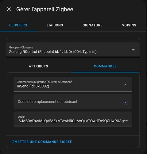

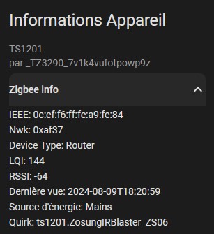

J’ai une Commande IR reconnue par ZHA en utilisant un quirk.
Zigbee IR Remote Control, modèle TS1201
Le quirk a rajouté des commandes qui me permettent de gérer cet appareil
1 - IRLearn qui me permet de basculer en mode apprentissage
2 - IRSend qui me permet d’envoyer un code IR
En mode « manuel » tout cela est parfaitement fonctionnel
Mon problème, c’est que je ne retrouve pas ces commandes quand je suis dans la création d’une automatisation.
Et donc, ma demande est : comment rajouter la commande IRSend dans les Actions proposées pour cet appareil.

Bon hier j’ai enfin réussi à faire fonctionner l’envoie de commande IR en passant par la création d’un script,
action: zha.issue_zigbee_cluster_command
metadata: {}
cluster_type: in
ieee: d8:7a:3b:ff:fe:d3:d4:1b
endpoint_id: 1
cluster_id: 57348
command: 2
command_type: server
params:
code: >-
BykMNQYMAjcEgAMGzwB0AjgBDGADQBPAD0ALQANAD0AHQCPAC0APAwEBDAJAB0ADQBcDAQEMAkALAQEBQAMFdALPAAwCQA8CfgB0YAMCAQEMoAMBdALgCRNAGwF0AkAzAQEB4AcDAHTgABNAg0BTAQEBwAMBdALgAzNAHwEBAUADQBcAdKALAQwC4AUXBQwCAQEMAsATQAfgEQMB1QFAAwFgAUADQCcB1QFAA0ALAWABgAcBOAFAA8ALwAeAE4AHQAvgEQMDAQEMAkAfAQEB4AUDwOfAB0AjQAtAAwBgICsB///hBcdAHwEBAYADQCMBAQGAA0ALQAMDAQEMAkAHwCdAC0ADAwEBDAJAB0ADAwEBDAJAH+AHC0AT4A8DQIvgDxvgAxdAU8APwAtAO0ALwAPAH0AXwAvgAwdAJ0AP4AMfwBNAB4ADDdUBNwQMAmAB1QFgAQwCQC/gAQPgCxOAH+AJK0ATwC9AB+AJA+AHFwM3BNUBgCcBDAJAGws3BAwCNwTVAWAB1QFAB0ADQAsLYAHVATgB1QFgAdUB
Après avoir appris toutes les commandes voulues tu peux créer un script similaire.
Je ne sais pas pourquoi mais quand je faisais directement en édition yaml ça ne me prenai pas en compte systématiquement les enregistrements et ce que je notais, j’ai du passer par l’édition visuelle et ensuite en edition yaml pour peaufiner.
Je me suis basé sur https://bitboxer.de/2024/01/20/tuya-zigbee-ir/
dans ieee: on met ce qui correspond à ton module IR
et dans code tu met ce que tu as appris comme code IR suivant ce que tu souhaites faire
