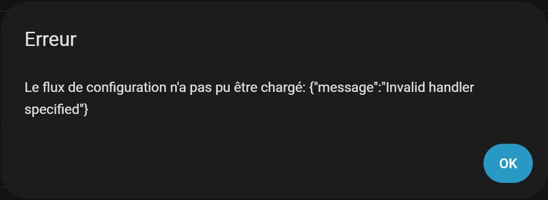

Bonjour Roumano,
Je confirme que techniquement l’addon est plus pointu.
J’ai voulu le tester mais H.A m’a renvoyé cette erreur …
Du coup je suis resté sur l’entrée prédéfinie qui fonctionne.

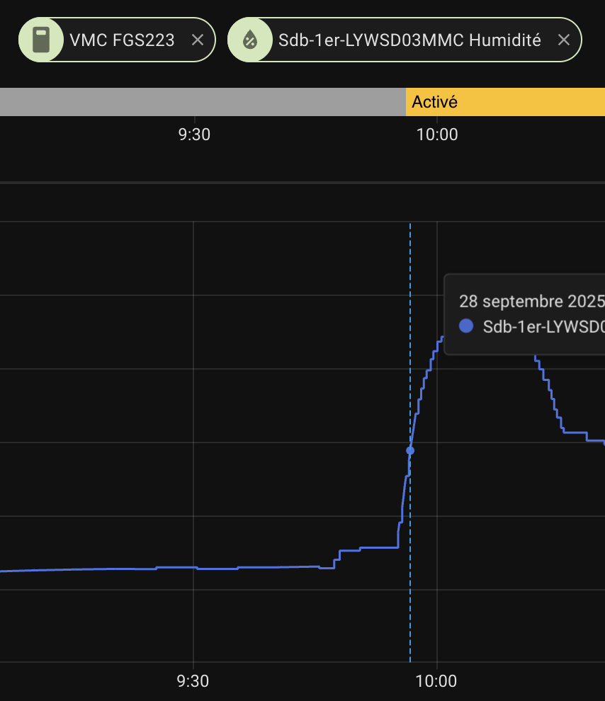

Et pour être factuel, comme j’historise plutôt que de dire j’ai l’impression que …
Suite à ma douche(c’est dimanche je traine :grinning_face: ), la vitesse 2 s’est déclenchée sur le front montant du taux d’humidité, donc pas quand j’ai fini mais dès que ça monte
