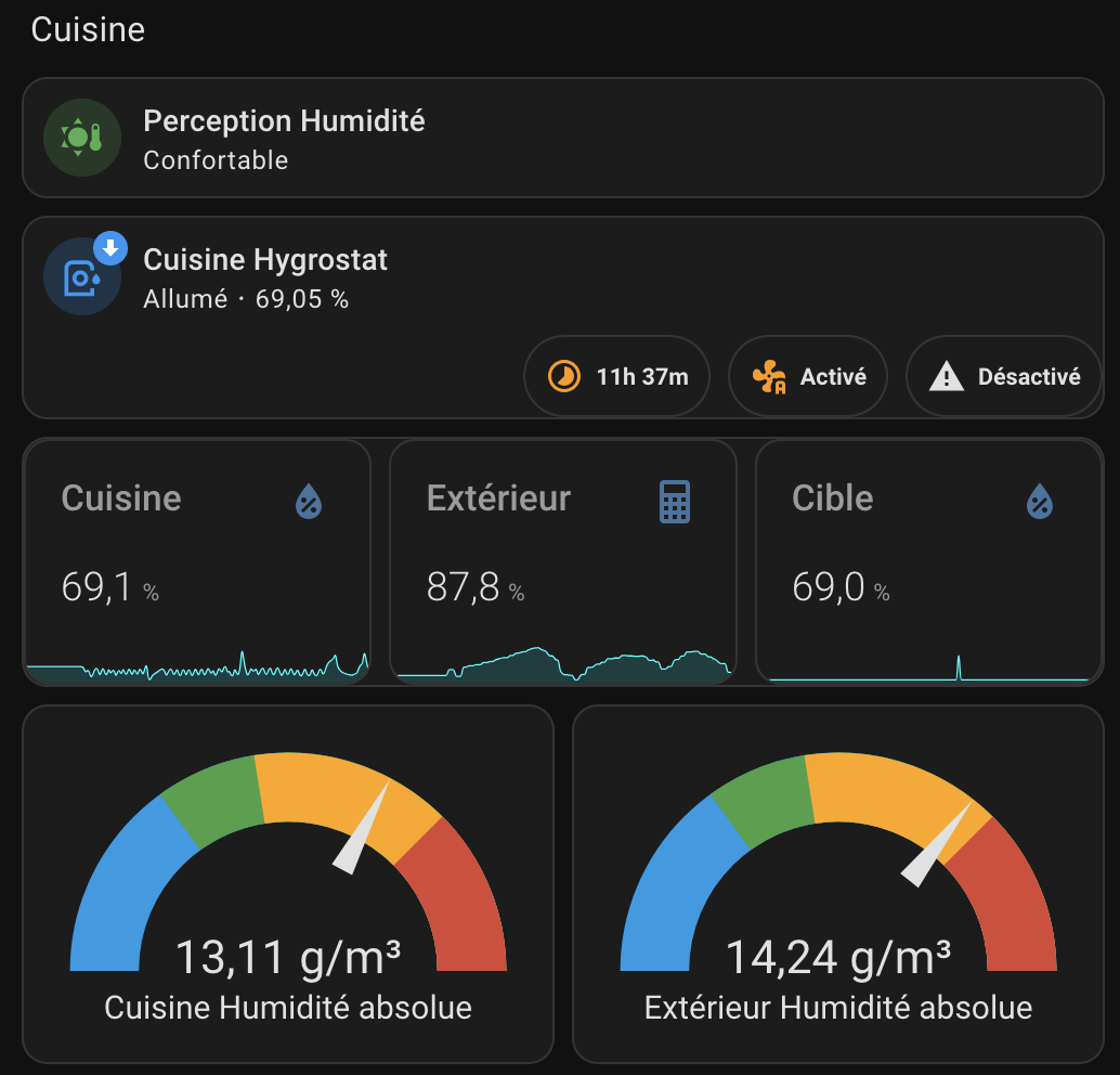

Pour illustrer et compléter ma question et pourquoi je demande si quelqu’un a des retours d’expérience, pour l’instant je pilote le déshumidifier avec hygrostat, pour une humidité supérieure à 85% àl’extérieur, mon automatisation envoie une humidité cible à 69%
Par contre on voit que si j’avais une automatisation simple pour lui dire arrête quand l’humidité absolue de la pièce est inférieure ou égale à l’humidité absolue extérieure, il serait déjà arrêté puisqu’elle est 13,11 g/m3 pour 14,24 g/m3 à l’extérieur. (ce que préconise les sites anglophone)
Est ce que certains d’entre vous ont des retours d’expérience et des conseils pour optimiser des automatisations sur l’humidité absolue, est ce vraiment un plus par rapport à l’humidité relative.

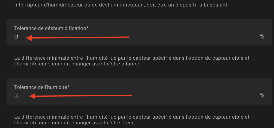

Pour être honnête j’ai parcouru le forum anglophone, tout testé et je ne suis arrivé à rien de bien satisfaisant.
Je suis revenu à quelque chose de plus simple avec l’ hygrostat générique paramétré en mode deshumidificateur qui est très bien fait.
J’ai défini une humidité cible que j’envoie avec une automatisation à l’hygrostat et je joue avec ces deux paramètres :
je déchenche dés que je dépasse de 3 l’humidité cible et j’arrête quand j’atteins l’humidité cible

En raisonnant autrement, si tu définis que tu ne veux pas que l’humidité dépasse 65 ou 70 % avec les deux paramètres ci-dessus tu peux trouver un bon compromis pour maintenir le niveau que tu veux.
