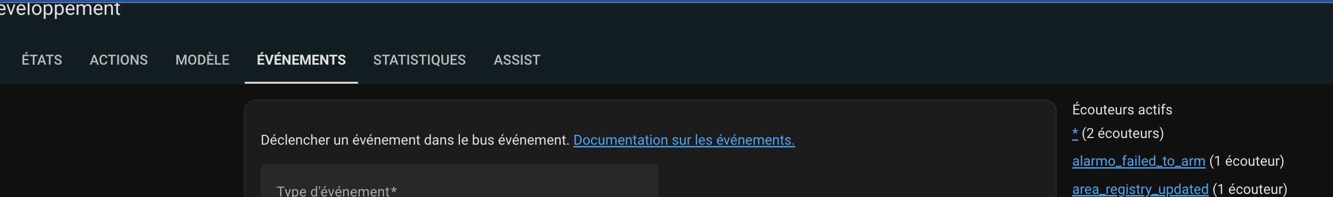

J’ai également regardé les événements et la possibilité d’écouter un événement.
Mais comme je n’ai pas la syntaxe je n’ai pas pu mettre l’événement qui m’intéresse en écoute.
De plus je n’ai pas compris où l’on visualise cet évènement sur écoute.

J’ai regardé la doc sur les événements mais pas compris comment les utiliser dans une automatisation.

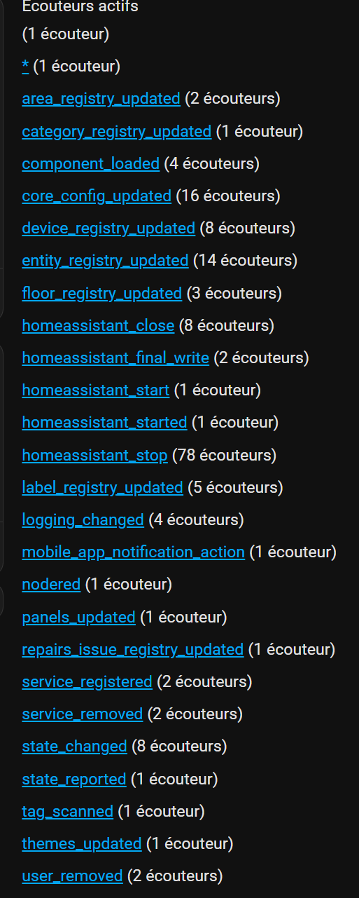

Que signifie l’indication Ecouteur actifs et le nombre d’écouteurs ?
La liste affichée est une liste initiale prédéfinie ?
Où trouver l’évènement auquel s’abonner ?

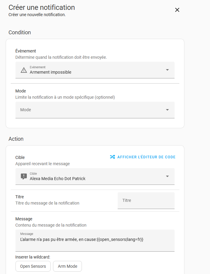

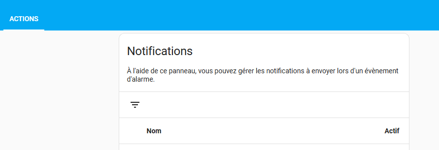

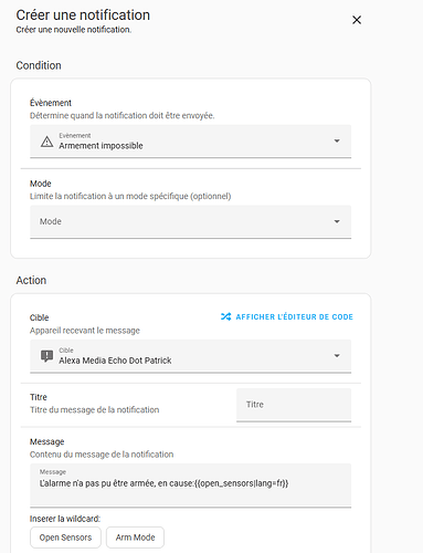

Bonjour, si tu es avec Alarmo: tu crées dans le menu ACTIONS d’alarmo une notification.
comme ceci :
tu peux en créer une autre avec une notification vers ton google hub.
a l’armement le message sera envoyé en spécifiant le capteur resté ouvert
Je teste, je teste …

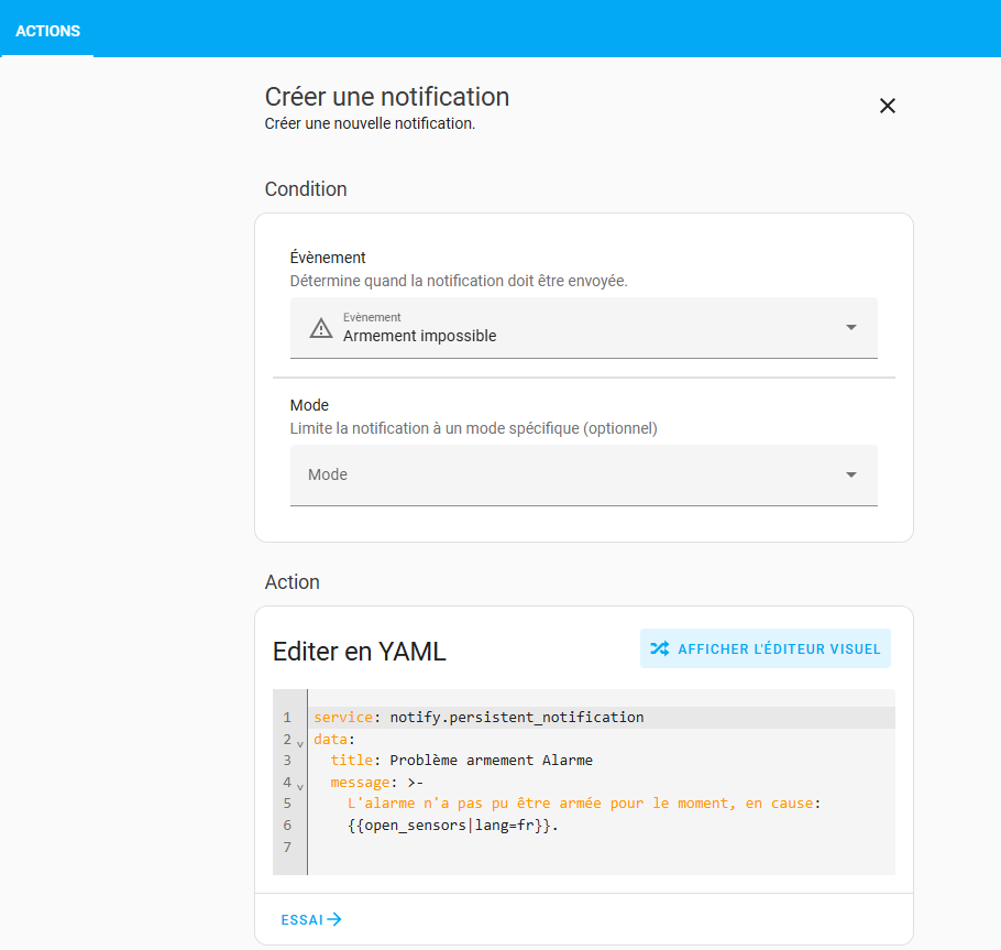

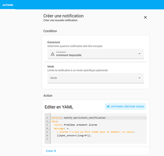

J’ai créé cette notification

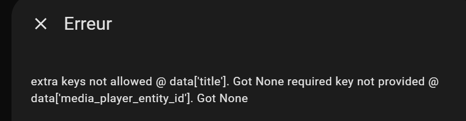

Mais quand je lance Essai :
Du mal à comprendre ce message d’erreur…
extra keys not allowed ?
Pb identification de mon media player ?
tu comfigures par l’ui ou en yaml , je te conseille par l’ui puis quand tout marchera par yaml.
ci dessous ma config, il faut faire une notification
service: notify.alexa_media_echo_dot_patrick
  title: ""
  message: L'alarme n'a pas pu être armée, en cause:{{open_sensors|lang=fr}}
    type: tts
si tu cliques sur essai tu entendras le message sauf le capteur concerné ,c’est normal

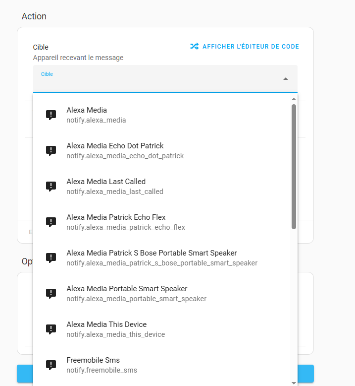

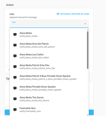

En utilisant la conf UI, si je mets comme action Allumer une lampe, ça fonctionne.
Par contre si je veux lancer un message sur mon media player, dans l’UI l’entité media player n’est pas proposée ?
C’est pourquoi j’avais tenté le yaml…sans succès
de ce que tu me dis tu prends ACTIONS/actions il faut prendre ACTIONS/notifications.
là tu dois trouver tout tes players.
Merci, ça marche !

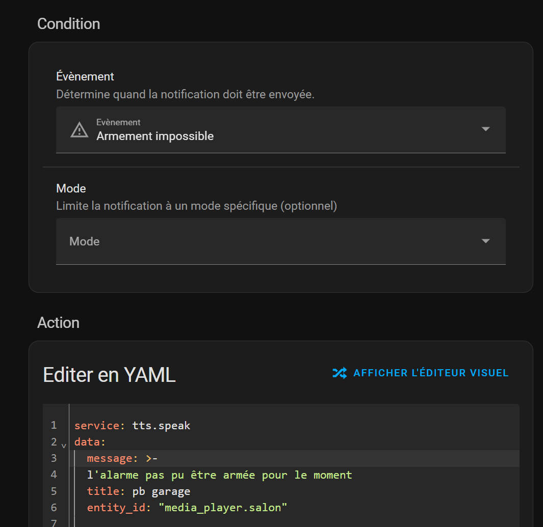

Par contre je n’arrive pas à l’intégrer dans le code yaml de la notification :
service: tts.cloud_say
  message: >-
    L'alarme n'a pas pu être armée pour le moment, à cause de :
    {{open_sensors}}.
  entity_id: media_player.salon
J’ai essayé de mettre le code réglage avant celui d’envoi du message mais ça ne marche pas (quand j’enregistre la notification et que je la rouvre, seul le code de la notification apparaît…)
Je suis nul en yaml (j’apprends doucement, difficilement…) et mes seuls actions sont du couper/coller…
En balayant le forum j’ai vu du code où l’appel à plusieurs services consécutifs nécessitait une commande sequence.
C’est la piste ?
Question complémentaire : si mon code pour l’action est faux, aucun signalment contrairement à File Editor. Où puis-je tester du code seul ?

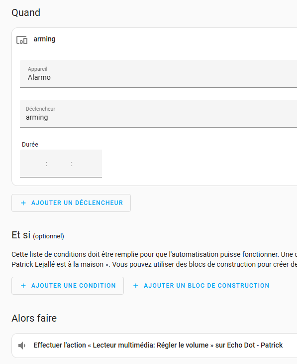

Bonjour, je crains que ce que tu souhaites faire ne soit pas possible avec alarmo.
ce que je te propose est à tester ,bien sur.
c’est de rajouter une automatisation qui se déclenche quand alarmo s’arme et met le volume à un certain niveau.
description: ""
triggers:
  - device_id: f7eccbdd7c945ded04b5a936f2c59dc4
    domain: alarm_control_panel
    entity_id: alarmo_controle_panel
    type: arming
    trigger: device
conditions: []
actions:
  - action: media_player.volume_set
      volume_level: 0.5
ensuite tu laisses l’action d’alarmo tel que
le souci possible c’est le temps réaction du media player pour mettre le volume et jouer ton message. il se peut que cela se fasse en meme temps c’est à tester.
Si ça ne marche pas il faut creer un script et passer par ACTIONS/action.
tu me diras j’essaierai de t’aiguiller.

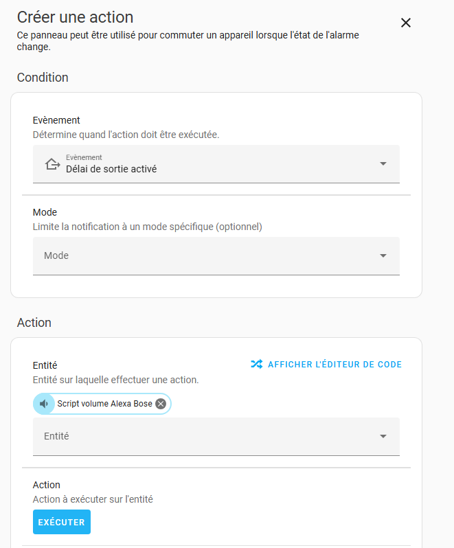

je viens de tester une autre méthode qui me parait (cela reste subjectif) plus élégante :
Créer un script pour régler le volume:
sequence:
      entity_id: media_player.patrick_s_bose_portable_smart_speaker
      volume_level: 0.5
ensuite dans alarmo créer une action dans ACTIONS qui se lancera à l’armement (délai de sortie)
et exécutera le script créé précedemmement
laisser la notification en cas déchec de l’armement
pas de yaml à créer donc plus simple,
En résumé, à chaque fois que tu mettras ton alarme tu regléras le volume + fort si tout se passe bien on s’arrete là, si ça se passe mal tu auras le message indiquant le capteur qui empeche l’armement. si tu veux pousser plus loin pour le retour du volume tu peux t’inspirer du message @freetronic
y a plus qu’à tester

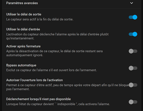

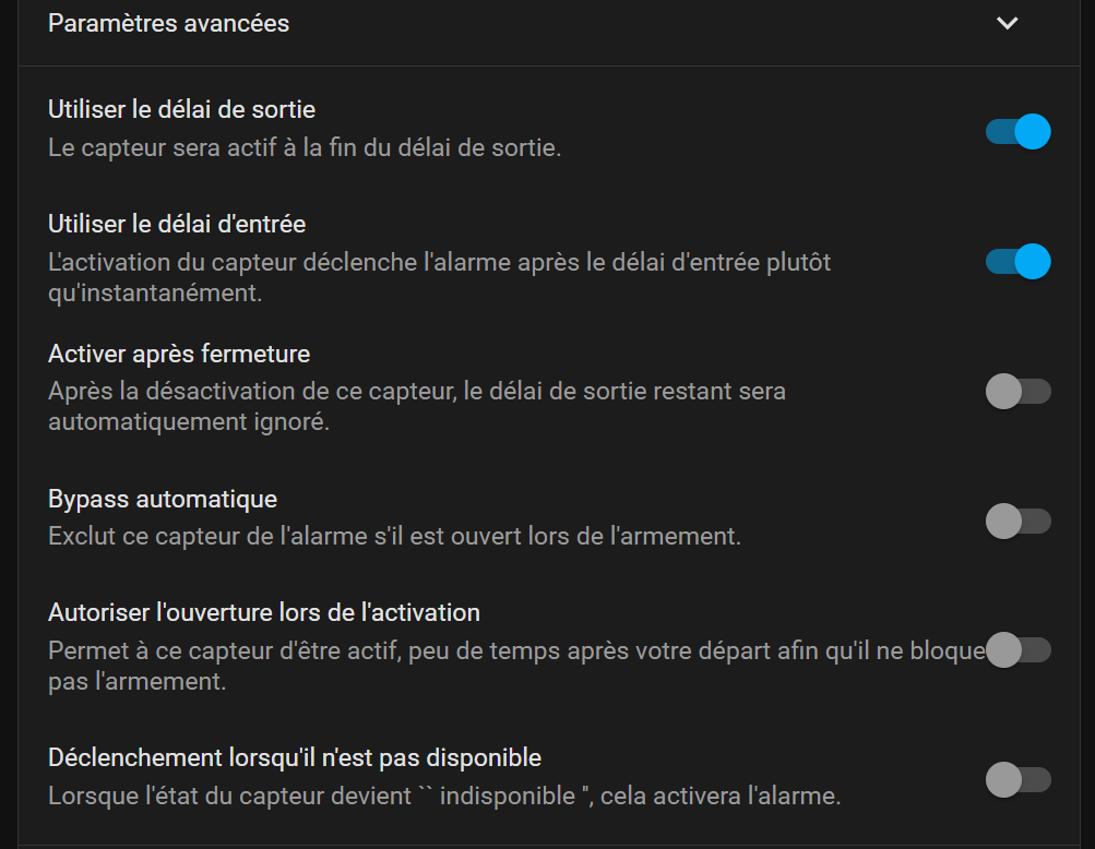

Avant d’aller plus loin dans la mise en place d’un message signalant que ma porte garage était restée ouverte, j’ai voulu d’abord tester que Alarmo réagissait correctement à cette configuration.
Et surprise quand j’arme l’alarme aucun message signalant qu’un des capteurs n’est pas dans le bon état.
J’ai programmé un délai de sortie assez long (4 mn). Est-ce que Alarmo teste l’état de mon capteur uniquement à la fin de ce délai ? Et décide armement impossible…quand je suis parti
Dans ce cas ça me servirait à rien car j’ai besoin d’être alerté au moment où j’arme l’alarme.
J’ai besoin de cette temporisation car il m’arrive d’oublier quelque chose avant de partir (mes lunettes par exemple !) et je peux entrer dans mon bureau pour les récupérer sans avoir à désactiver puis réactiver l’alarme.
Je n’ai pas trouvé dans la configuration Alarmo comment préciser que pendant le délai de sortie mes capteurs de mouvement ne devaient pas être pris en compte, mais que l’état d’un capteur ouverture porte devait être immédiatement testé et entraîner Armement impossible si pas dans le bon état.
PROBLEME RESOLU !
Je n’avais pas bien interprété le paramètre Utiliser délai de sortie. En décochant j’obtiens bien Armement impossible et le message sur ma Google Home.
