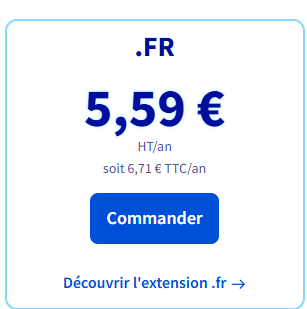

3-6€ / an chez OVH pour du .ovh ou .fr

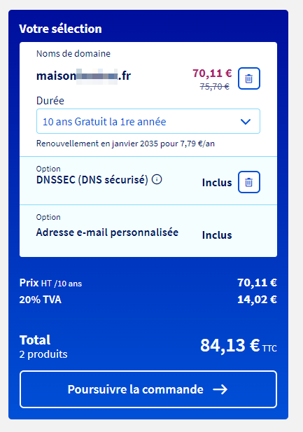

En effet, chez OVH on trouve un nom de domaine en .fr pour ~8/9 € TTC par an… (après la première année qui est en promo ou gratuite suivant la durée d’engagement)
Exemple sur 10 ans pour faciliter la division :wink:
