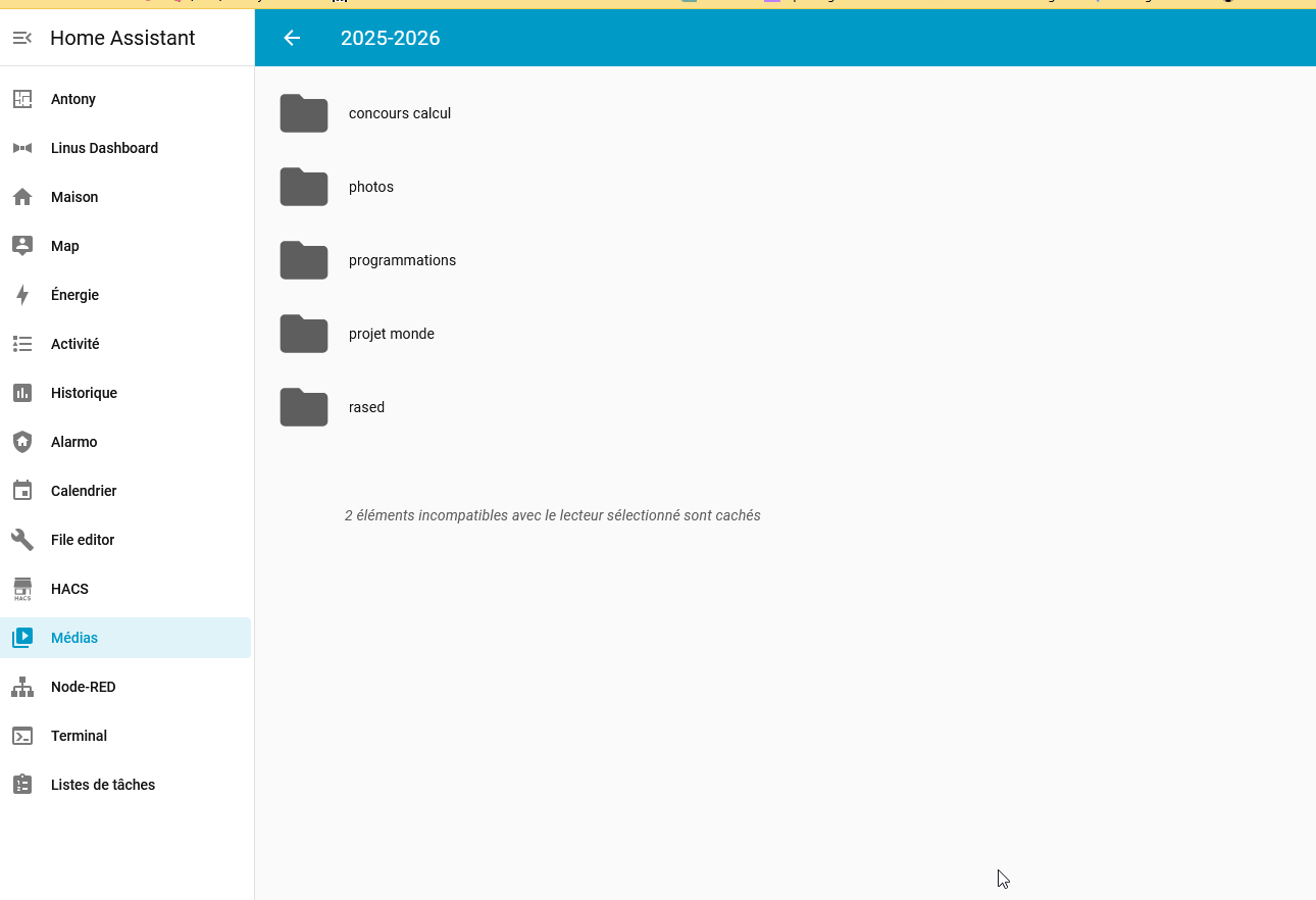

Je vois qu’on peut monter un share réseau directement sur HA
Par contre je ne vois pas les fichier dans les dossiers, je cherche surtout des pdf et .doc

Si tu l’as monté dans stockage réseau tu ne le verra pas dans medias sur le dahsboard il pointe sur le repertoire /media
Si tu as installé le module complémentaire ssh tu verras le répertoire que tu as créé dans
/share/nom_de_ton_repertoire
