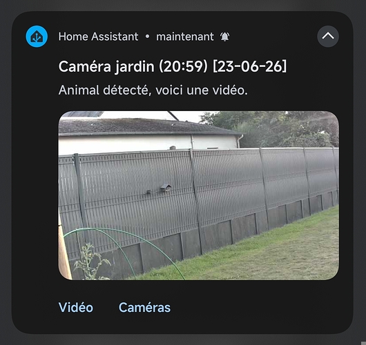

Voici les actions que je fais avec ma caméra Reolink pour m'envoyer une image avec un lien vers la vidéo et un lien vers mon dashboard caméra. Je pense que cela répond à ce que tu cherches à faire mais pour 2 caméras.
actions:
  - action: input_text.set_value
    metadata: {}
      value: Jardin_{{now().strftime("%Y%m%d-%H%M%S")}}.jpg
      entity_id: input_text.nom_snapshot
    metadata: {}
      value: Jardin_{{now().strftime("%Y%m%d-%H%M%S")}}.mp4
      entity_id: input_text.nom_recorder
  - action: camera.snapshot
      filename: /config/www/Capture/Snapshot/{{states('input_text.nom_snapshot')}}
      entity_id: camera.jardin_fluide
  - action: camera.record
      filename: /config/www/Capture/Recorder/{{states('input_text.nom_recorder')}}
      lookback: 5
      duration: 25
  - delay:
      hours: 0
      minutes: 0
      seconds: 5
      milliseconds: 0
  - action: notify.mobile_app_mi13t
      title: Caméra jardin {{now().strftime('(%H:%M) [%d-%m-%y]')}}
      message: Animal détecté, voici une vidéo.
        image: local/Capture/Snapshot/{{states('input_text.nom_snapshot')}}
        actions:
          - action: URI
            title: Vidéo
            uri: local/Capture/Recorder/{{states('input_text.nom_recorder')}}
          - action: URI
            title: Caméras
            uri: /dashboard-tablette/camera

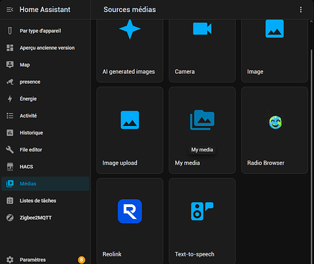

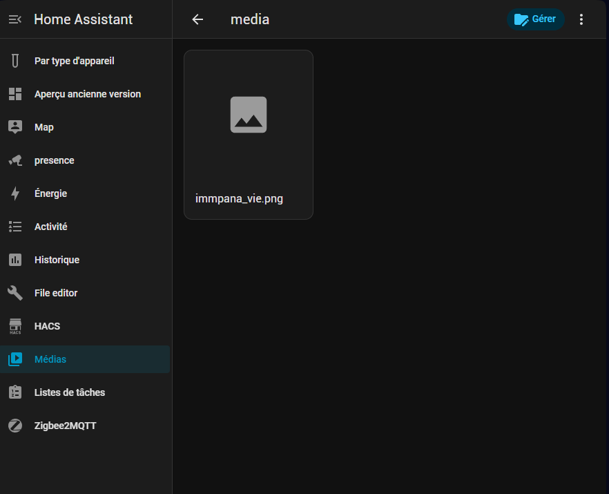

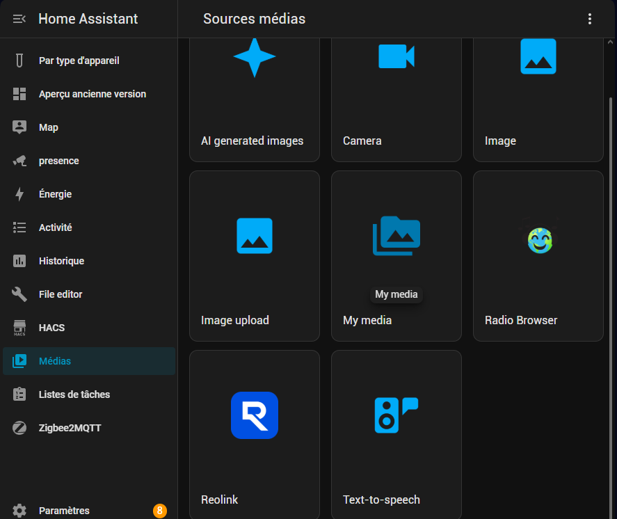

Le seul truc qui ne fonctionne pas chez moi c'est l'accès aux Snapshot et Recorder via "Médias" dans la barre latérale de HA
puis en cliquant sur My media
Dans configuration.yaml j'ai :
Par contre, je vois bien leur présence via File editor :
Je peux ouvrir les images mais pas les vidéos.
Je précise où cas où cela aurait son importance : je suis en distanciel, pas en local actuellement.
C'est normal car dans configuration.yaml, media_dirs est au même niveau que allowlist...

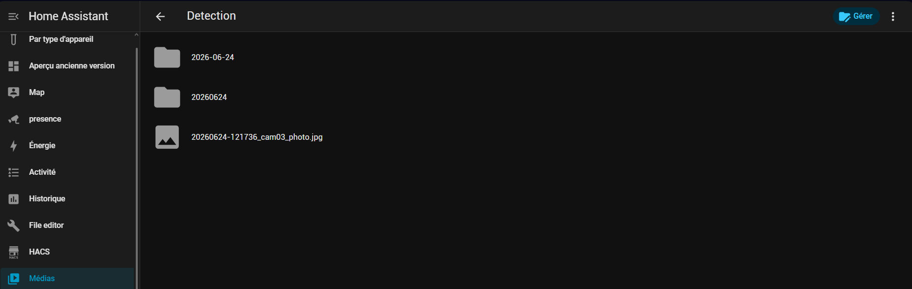

  • j'ai remplacé ton dossier Capture par Detection
  • j'ai souhaité un sous-dossier par date dans lequel je mets à la fois les photos et les vidéos du jour.

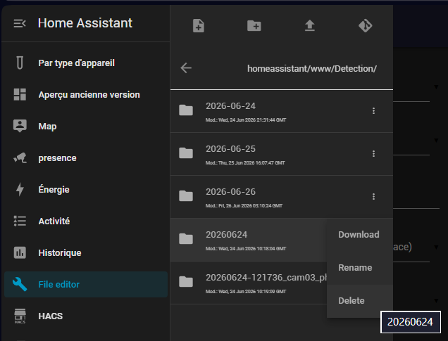

Lors de mes tests, cela a créé plusieurs dossiers dont certains que je souhaiterais supprimer. Mais je ne sais pas comment. Je n'ai pas trouvé l'option. J'ai vu comment supprimer les fichiers mais pas les dossiers.

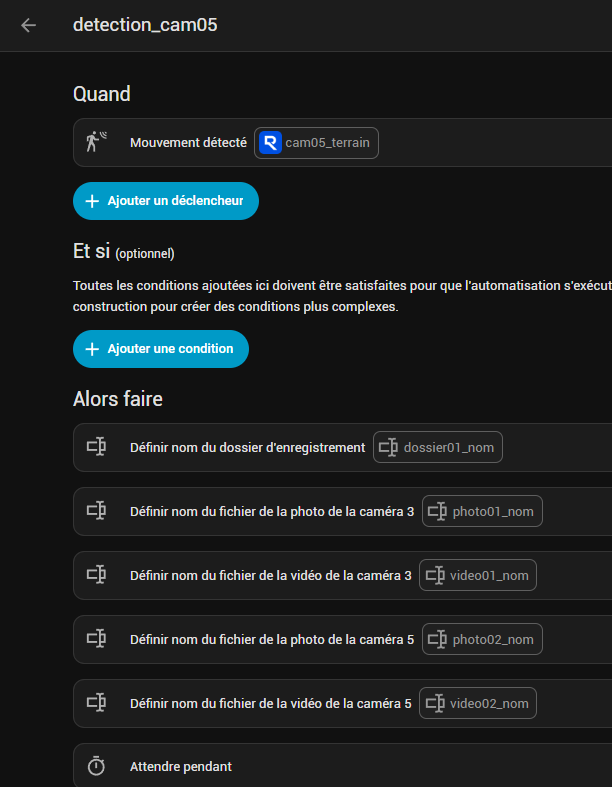

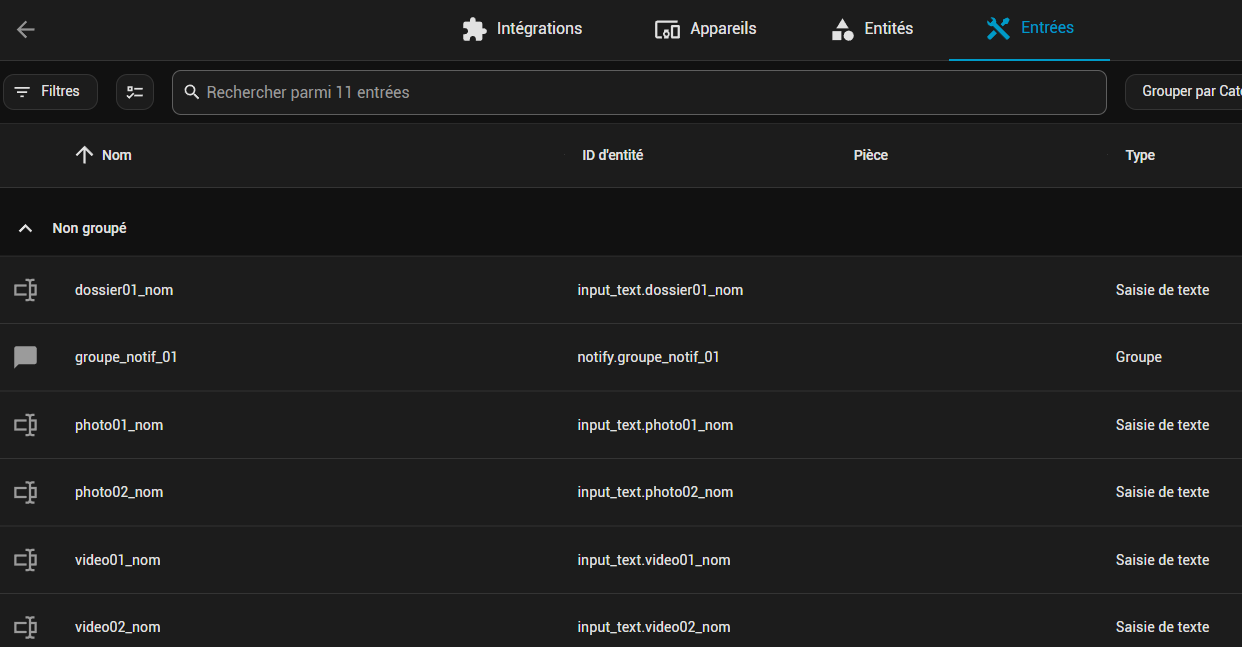

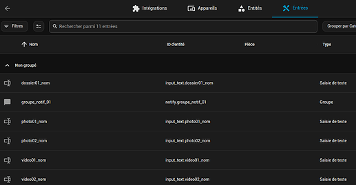

Pour définir le dossier dont le nom est la date du jour et pouvoir enregistrer la photo et la vidéo de deux caméras en meme temps, j'ai créé les entrées suivantes :

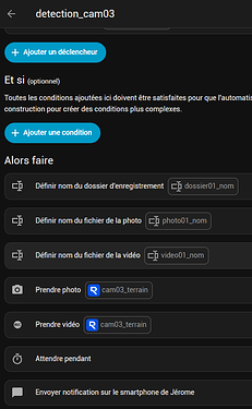

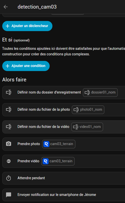

Pour qu'il n'y ait que la caméra3 qui enregistre quand détection par la caméra3, et qu'il y ait les 2 caméras qui enregistrent quand détection par la caméra5, j'ai créé deux automatisations :

Pour supprimer des dossiers, il faut passer par file editor ( interface graphique les ... en face du dossier "delete" ) ou par le terminal (add ons terminal et ssh) et utiliser des commandes linux "rm -R nom dossier". Je ne sais pas quel méthode tu les as créé ?

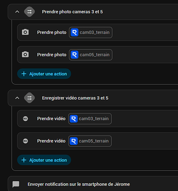

Voici le code de l'automatisation qui enregistre photo+vidéo des deux caméras (3 et 5) quand la caméra 5 détecte un mouvement et dans un dossier qui est la date du jour :
alias: detection_cam05
description: ""
triggers:
  - trigger: motion.detected
      device_id:
        - c4f637
    options:
      behavior: first
conditions: []
actions:
  - alias: Définir nom du dossier d'enregistrement
    metadata: {}
      value: "{{now().strftime(\"%Y-%m-%d\")}}"
      entity_id: input_text.dossier01_nom
  - alias: Définir nom du fichier de la photo de la caméra 3
    metadata: {}
      value: "{{now().strftime(\"%Y-%m-%d_%H%M%S\")}}_cam03_photo.jpg"
      entity_id: input_text.photo01_nom
  - alias: Définir nom du fichier de la vidéo de la caméra 3
    metadata: {}
      value: "{{now().strftime(\"%Y-%m-%d_%H%M%S\")}}_cam03_video.mp4"
      entity_id: input_text.video01_nom
  - alias: Définir nom du fichier de la photo de la caméra 5
    metadata: {}
      value: "{{now().strftime(\"%Y-%m-%d_%H%M%S\")}}_cam05_photo.jpg"
      entity_id: input_text.photo02_nom
  - alias: Définir nom du fichier de la vidéo de la caméra 5
    metadata: {}
      value: "{{now().strftime(\"%Y-%m-%d_%H%M%S\")}}_cam05_video.mp4"
      entity_id: input_text.video02_nom
  - delay:
      hours: 0
      minutes: 0
      seconds: 5
      milliseconds: 0
  - alias: Prendre photo cameras 3 et 5
    parallel:
          filename: >-
            /config/www/Detection/{{states('input_text.dossier01_nom')}}/{{states('input_text.photo01_nom')}}
          device_id:
            - 05c14d
          filename: >-
            /config/www/Detection/{{states('input_text.dossier01_nom')}}/{{states('input_text.photo02_nom')}}
          device_id: c4f637
  - alias: Enregistrer vidéo cameras 3 et 5
    parallel:
      - alias: Prendre vidéo
          filename: >-
            /config/www/Detection/{{states('input_text.dossier01_nom')}}/{{states('input_text.video01_nom')}}
          lookback: 5
          duration: 30
          device_id: 05c14d
          filename: >-
            /config/www/Detection/{{states('input_text.dossier01_nom')}}/{{states('input_text.video02_nom')}}
          lookback: 5
          duration: 30
          device_id: c4f637
  - action: notify.mobile_app_jeh_pixel9a
      message: Mouvement détecté, voici une vidéo.
        image: >-
          local/Detection/{{states('input_text.dossier01_nom')}}/{{states('input_text.photo02_nom')}}
        actions:
          - action: URI
            title: Voir vidéo
            uri: >-
              local/Detection/{{states('input_text.dossier01_nom')}}/{{states('input_text.video02_nom')}}
          - action: URI
            title: Voir direct
            uri: /dashboard-presence/exterieur
          - action: URI
            title: Dossier
            uri: local/Detection/{{states('input_text.dossier01_nom')}}/
    alias: Envoyer notification sur le smartphone de Jérome
Les sous-dossiers du dossier "Detection" présent dans mon fichier configuration.yaml se créent automatiquement via le code ci-dessus.
Pour le dossier, c'est bon à savoir.
Tu as trouvé pour supprimer tes dossiers d'essais ?
Tu utilises file editor ou terminal ?
Pour la tempo de 5 sec, je ne sais plus trop pourquoi je l'ai mise mais tu peux la supprimer :thinking:
Il faut juste supprimer tout ce que le dossier contient pour pouvoir le supprimer, sinon message d'erreurr :blush:
