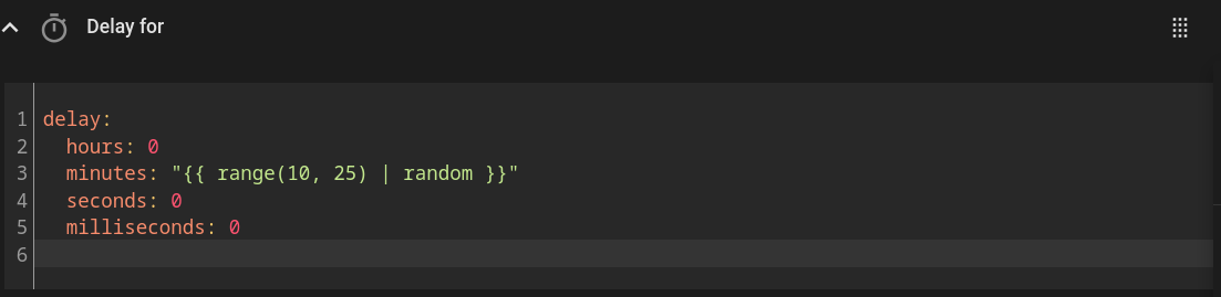

je pense qu’il faut que j’intègre ce code
- delay:
minutes: "{{ range(10, 25) | random }}"
Mais dois je le faire directement dans le fichier automation.yaml ? et surtout ou l’intégrer ?

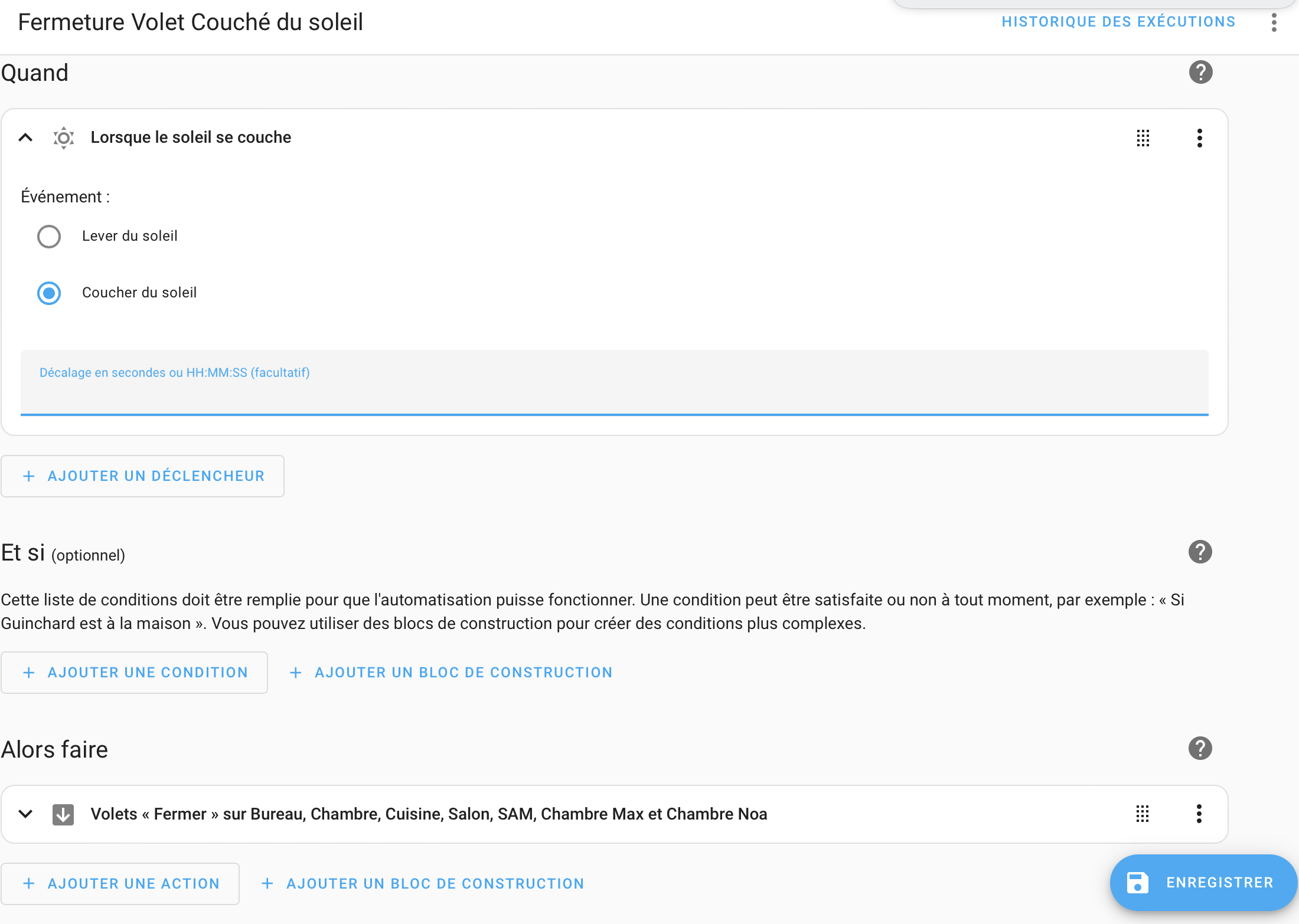

- id: '1721836126869'
alias: Fermeture Volet Couché du soleil
description: ''
- platform: sun
event: sunset
offset: 0
condition: []
- service: cover.close_cover
metadata: {}
data: {}
area_id:
- bureau
- chambre
- cuisine
- salon
- sam
- chambre_max
- chambre_noa
ddfdom

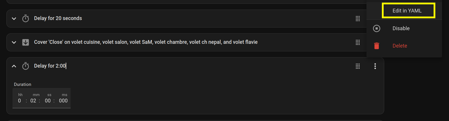

tu peux tout a fait le faire avec l’éditeur visuel et passer en yaml a ce moment ainsi
ok merci. Je débute sous HA, j’étais précédemment sur Jeedom. Du coup comment dois je modifier le .yaml ou rajouter dans le code ?
ddfdom
Juillet 25, 2024, 9:41
6
je viens aussi de jeedom il faut vraiment penser autrmeent dans le développement des automatisations sous HA
tu n’as pas besoin de modifier le yaml mais comme je te l’ai montré dans ma capture au dessus utiliser l’éditeur d’automatisation ajouter un delay et passer en yaml pour y ajouter ton code
dans le visuel je n’arrive pas à trouver le Delay ?
ddfdom
Juillet 25, 2024, 10:04
8
j’ai l’interface de HA en anglais , si tu es en français c’est délai
je ne trouve pas dans l’interface visuel c’est à quel endroit exactement ?
Si je mets dans décalage s’est un offset
ddfdom
Juillet 25, 2024, 10:10
10
c’est dans les actions qu’on mets les délais
Pour le random minutes est ce que je peux mettre du négatif ? minutes: {{ range(-10, 25) | random }} par exemple
ddfdom
Juillet 25, 2024, 10:18
12
la syntaxe est bone mais je pense pas qu’un delais négatif fonctionne il faut vérifier
Tu pourrais utiliser le coucher de soleil (qui varie déjà tous les jours) et lui mettre un offset.
Pas sûr que l’offset gère les modèles…
Ça ne marchera pas si le délai est négatif dans les actions. Il faut le placer dans le déclencheur en option.
Les actions ne sont déclenchées que quand le déclencheur et conditions sont bonnes. Donc le délai arrive trop tard dans les actions
