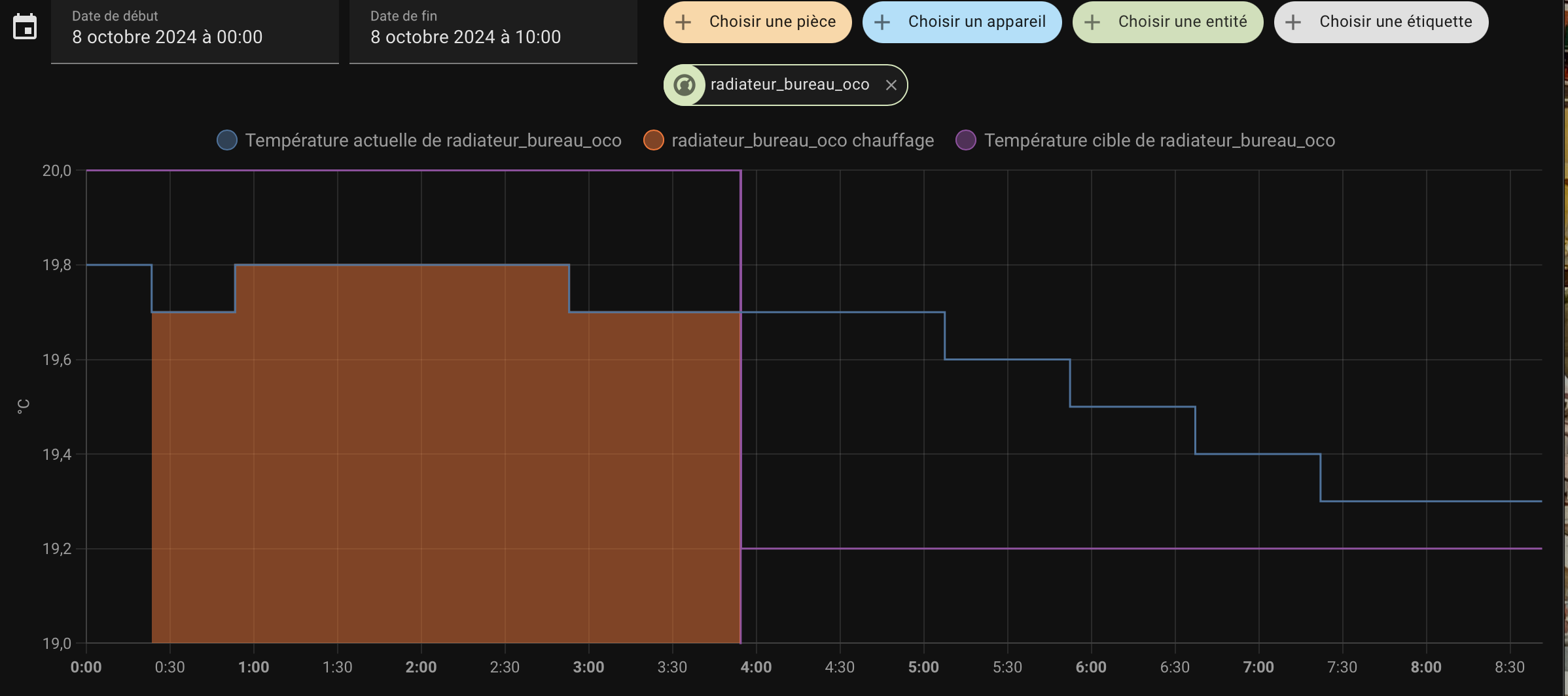

Je pensais avoir correctement configuré mon automatisation mais le radiateur s’est mis en chauffe cette nuit vers 00:30 (la température de la pièce est effectivement passée à ce moment là sous la consigne

Je rajoute à toutes fins utiles l’historique .(NB : je me suis réveillé un peu avant 4:00 et j’ai coupé manuellement le radiateur)

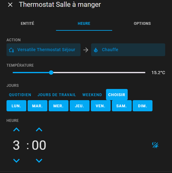

avec le scheduler-component, tu pourrais faire ca:
un pour allumer et un pour éteindre.
j’essaierai ça, je vous tiens au courant
merci beaucoup ! prochaine étape versatile thermostat :wink:
