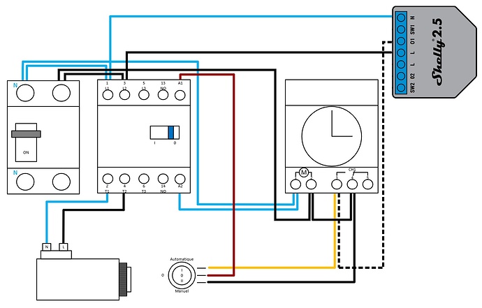

Comment je peux brancher ce switch sachant que j’ai déjà vu sur le forum un montage identique mais avec un shelly .

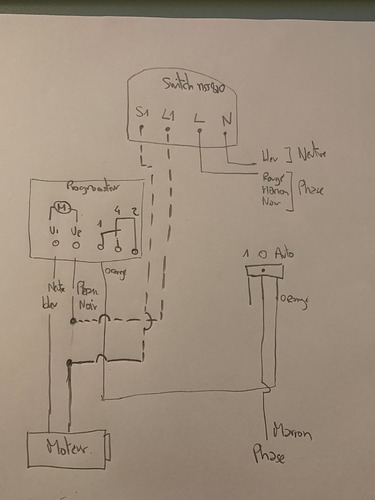

Le module que j’utilise switch MSS810 fonctionne si j’ai le neutre. Je dirai que je pour le L et N de mon module pas de problèmes, par contre pour le S1 et L1 je ne sais pas trop. j’ai fait un petit croquis on je place mon switch au niveau du moteur :

Ton croquis est faux. Tu as branché ton module sur alimentation du programmateur.
Ton moteur de filtration n’est certainement pas branché a cet endroit.
Dans tous les cas, le cablage de ton module n’est pas bon pour S1 et L1.
Pour ton module, tu dois utiliser L et N pour alimentation du module, et L1 pour alimenter le moteur filtration. S1 n’est pas utile dans ton cas.
De plus, il faut vérifier que le module accepte la puissance du moteur.

Il faudrait faire un schéma de ton cablage existant, afin de pouvoir te proposer une solution.
Mais pour moi, il faut utiliser ton programmateur comme commande externe sur S1, et utiliser ton module pour commander le moteur par L1.

As tu une photo de ton coffret electrique?
Tu dois avoir un contacteur de puissance qui est commandé par ton horloge.
Tu peux commander ton contacteur par un petit relais.
Je fais cela avec un arduino depuis des années.
Il faut ajouter un filtre au niveau de la bobine pour éviter les perturbations électromagnétiques.
