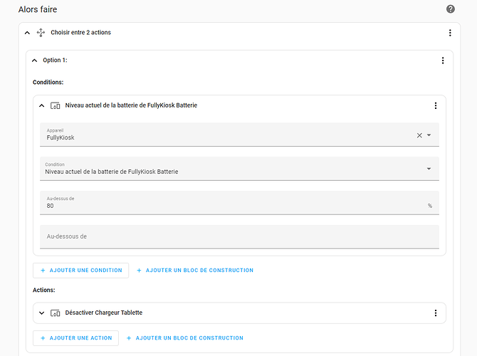

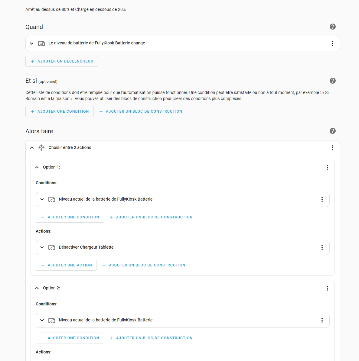

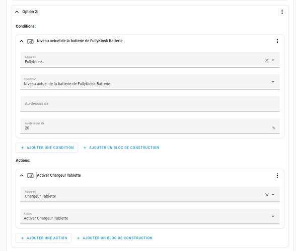

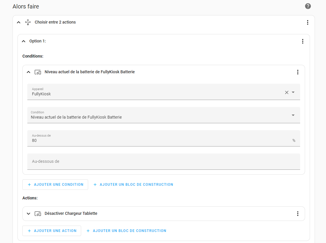

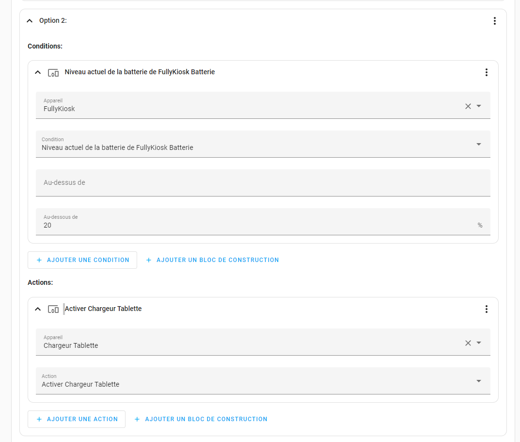

Bonjour, j’ai essayer de générer une automatisation pour gérer la charge de ma tabelle qui me sert d’interface domotique, j’avais ce genre de scénario sous jeedom. Cela ne fonctionne pas malgré quelquechose qui me parait cohérent…
Quand je passe en code je me retrouve avec ceci
alias: Gestion Charge Tablette
description: Arrêt au dessus de 80% et Charge en dessous de 20%
  - type: battery_level
    platform: device
    device_id: adc588894889105692456e55449d4d67
    entity_id: c4e2cb6971b1bedfecf52a55007497b6
    domain: sensor
    above: 80
    below: 20
condition: []
  - choose:
      - conditions:
          - type: is_battery_level
            condition: device
            domain: sensor
            above: 80
        sequence:
          - type: turn_off
            device_id: 243a8fc772d53deefdc90bd69bb987ae
            entity_id: 8e468dc73523c94bd9780731ab3e3ffd
            domain: switch
      - conditions:
            condition: device
            domain: sensor
            below: 20
        sequence:
          - type: turn_on
            domain: switch
Comment faudrait il que je corrige le tout ?

En fait, quand tu as ça dans ton trigger, ça attend une charge supérieure à 80 ET inférieure à 20, ce qui est impossible.
Mais tu peux juste déclencher ton actions soit sur un changement d’état de ta batterie, soit tous les X temps
