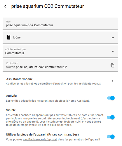

La prise apparait en switch et je ne trouve qu’un ID

Désolé je suis vraiment novice…
Je pensais que l’ID correspondait strictement à l’identification de la prise…;
Petite confusion avec le device_ id
