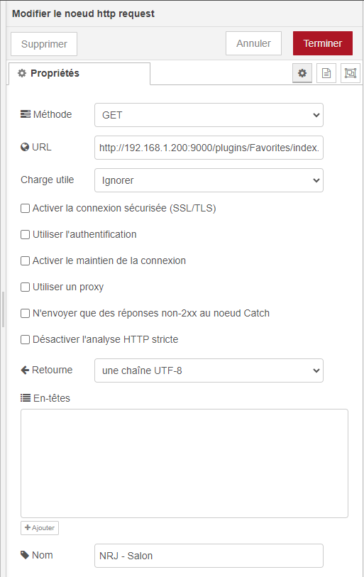

Je pense, mais je ne sais pas si c’est une bonne idée, rapatrier toute mes automatisations Node-Red en automatisation HA.
Je cherche mais je ne trouve pas le moyen de faire un HTTP Request.
En gros, j’essaie d’arriver a faire ca:
D’avance merci pour votre aide

Merci de ta réponse mais non, ça je l’utilise pour d’autres choses.
Moi je cherche le moyen de faire une automatisation avec http request dans un bloc.
