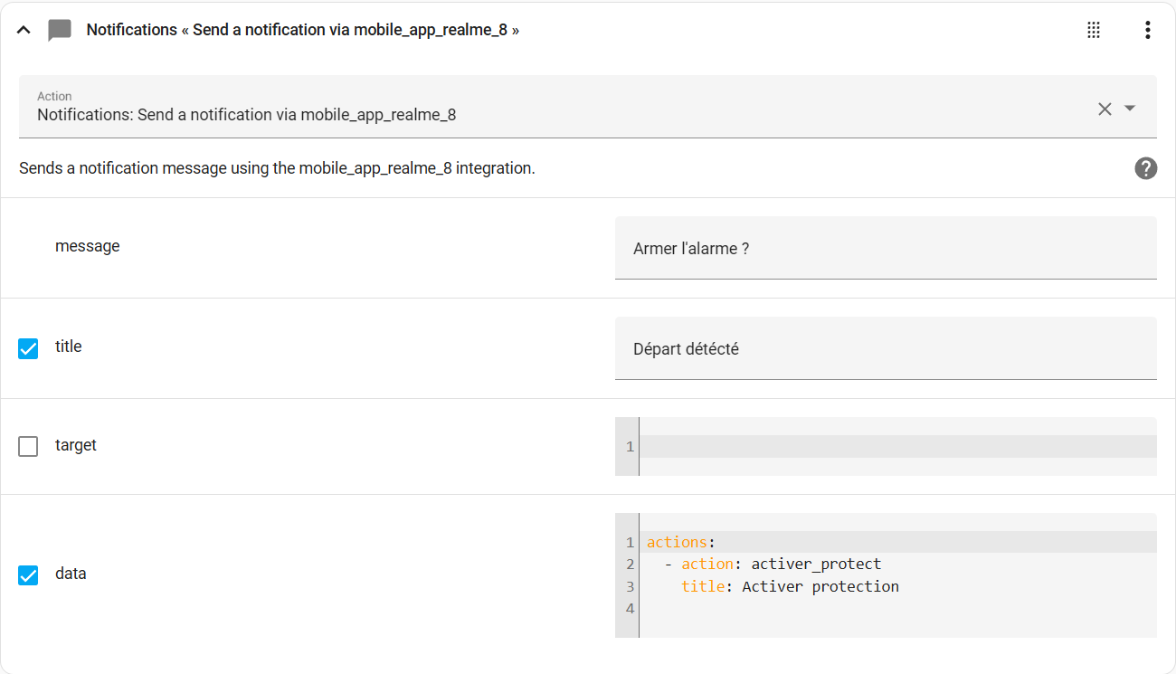

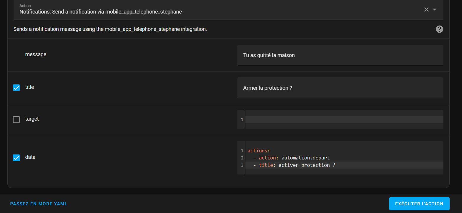

Je cherche également a créer une notification pour activer un scénario lorsque je quitte le domicile.
Comment toujours, je n’arrive à rien car je ne comprend pas les différentes lignes de code que je trouve dans les docs’ officielles ni dans les vidéos.
Voici ce que je renseigne :
Et voici le résultat sur mon téléphone :
aucun bouton…

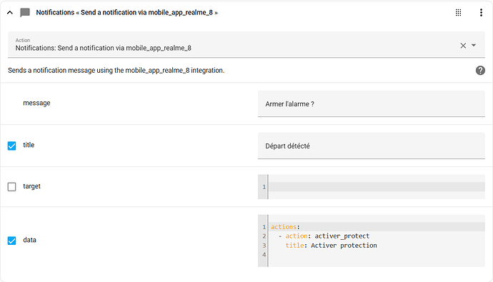

Dans data tu dois juste mettre un identifiant que tu inventes pour action. ex :
actions:
  - action: activer_protect
    title : "Activer protection"
Ensuite tu crée une nouvelle automatisation pour récupérer cette infos (ou un nouveau déclencheur) . Le déclencheur/trigger est Événement manuel. Tu peux le configurer dans l’interface.

Ensuite tu met la ou les actions à faire dans la suite de l’automatisation.
je suis largué… je dois créer une 2ème automatisation qui surveille la première ?
Là j’avoue c’est bien trop complexe pour mon niveau.

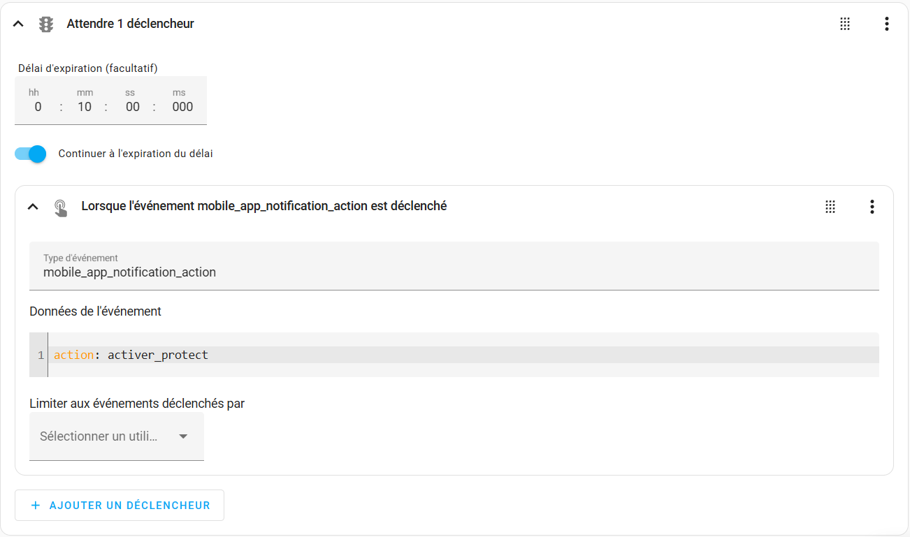

Pas forcement, tu peux aussi rajouter un déclencheur Événement manuel dans ton automatisation actuelle.
En gros quand quelqu’un clique sur une action de notification, c’est comme si un capteur remontais l’info dans Home Assistant. Donc pour utiliser cette info, il faut la surveiller/attendre avec un déclencheur/trigger.
Une solution simple mais pas vraiment recommandée est j’ajouter une action Attendre un déclencheur (wait_for_trigger). En déclencheur tu met un Evènement manuel (event), avec comme type d’évènement mobile_app_notification_action, et comme données action: activer_protect (la meme action que tu a mis dans data de ta notification. N’oublie pas de mettre un délai (timeout).
