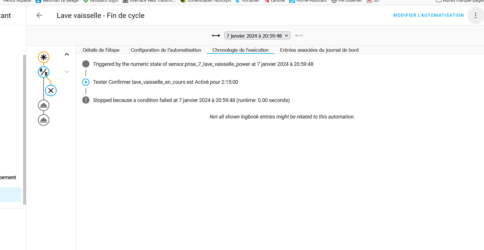

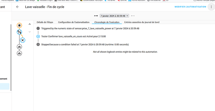

L'automatisation fonctionne quant je la lances manuellement....
Voici la copie écran d'une partie de log (je ne pensais pas à utiliser cette fonction....)
Peut être que tu as trouvé l'explication !!

Je ne comprends pas pourquoi mon automatisation a un message d’erreur a 20:59:48 alors que le lave vaisselle s’est terminé aux environs de 19:44…
Le bug est peut être là

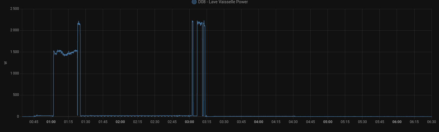

  • le cycle commence vers 17h15 et se termine à…19h45 ? Mais entre 19h05 et 19h45, c’était au dessus des 10 W ? Car sinon, tu remplis pas ta condition de temps. Pas facile de voir avec cette échelle :slight_smile: .
La raison du délais entre la baisse de la consommation et le déclenchement du message de fin de cycle est lié au fait que pour certaines machines, le cycle réel se termine sans (ou avec très peu) de consommation.
Si je prends l’exemple de mon lave vaisselle (l’exemple que j’ai mis plus haut), en fin de cycle, il s’entrouvre et reste ainsi pendant pas mal de temps pour laisser sécher. Le cycle n’est donc pas terminé immédiatement.
Ce temps supplémentaire est à adapter en fonction des machines. Sur ma machine à laver, ce délais n’est que de 2 minutes (le hublot ne se déverouille pas immédiatement après que la consommation passe à 0).
Oui je confirme qu'il faut adapter les seuils et temps pour chaque appareil (et avec des valeurs qui fonctionne pour chaque mode/cycle)
Le mode éco de mon LV passe beaucoup de temps à vide, pire pour mon ancien lave-vaisselle, où il avait une consommation presque totalement nul pour une période de plus de 30 minutes.
il faut que tu regarde la conso d'un cycle pour mettre les bonnes valeurs

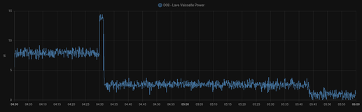

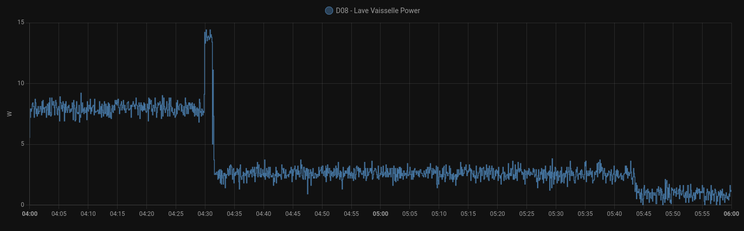

Sur ce graph, on pourrait croire qu'il a fini vers 3h15 ou 4h30 :
mais en zoomant après, on vois qu'il a fini a 5h44 :
Bon weekend
