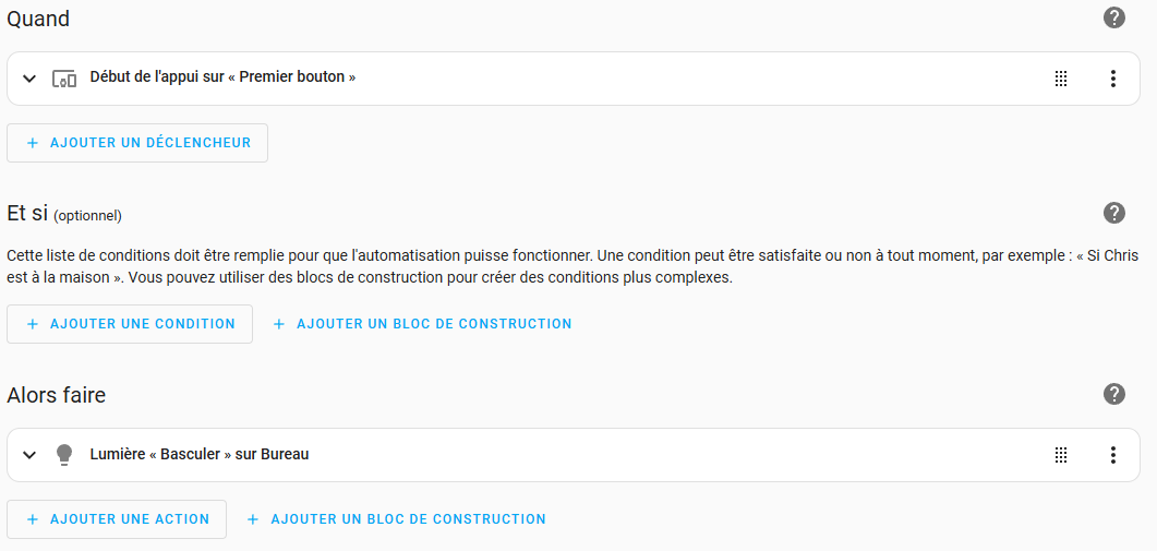

Je débute dans l’automatisation et pour le moment j’utilise « Automatisation et scène » de HA.
Pour mes lumières j’ai juste fait ceci :

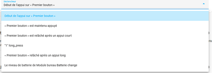

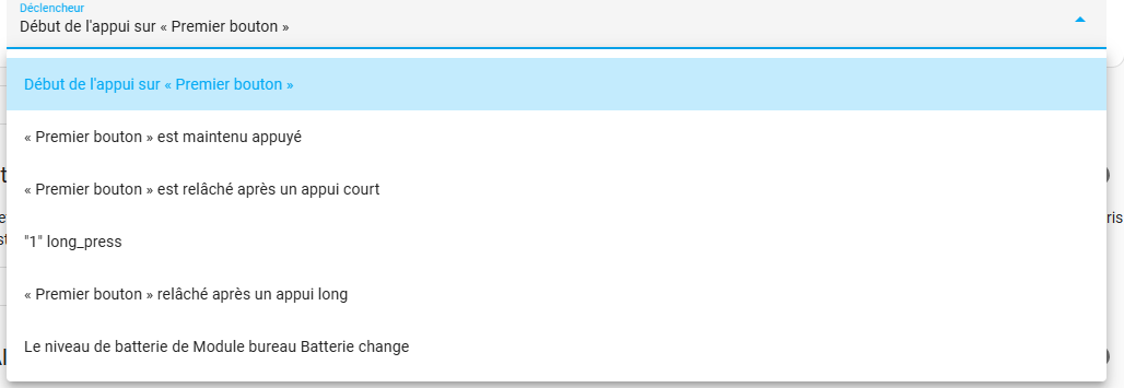

Le problème c’est que j’ai des interrupteurs « classique » sans retour donc pas d’appui long par exemple

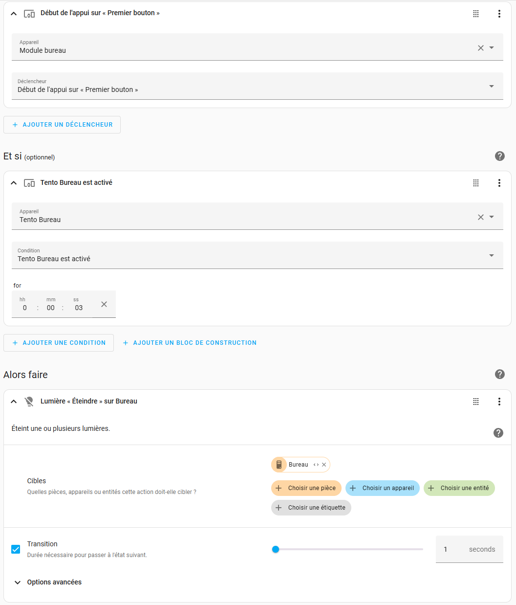

Voici mes choix :
J’aurais aimer par exemple pourvoir dire si encore un appui avant X secondes alors passer sur tel scène si plus de X secondes éteindre la lumière.

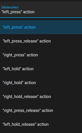

Re,
Donc en théorie en passant par Z2M, au mieux tu as ça
et si pas de poussoir, tu peux juste commuter
cdt

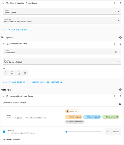

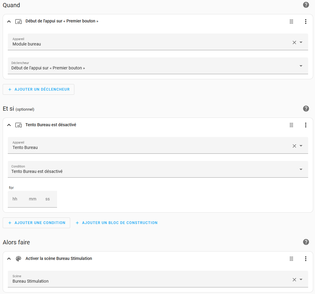

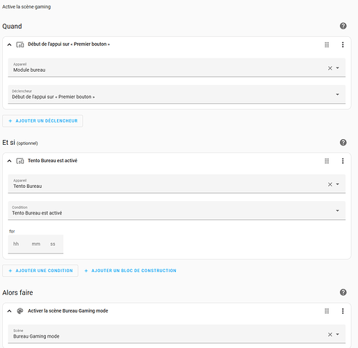

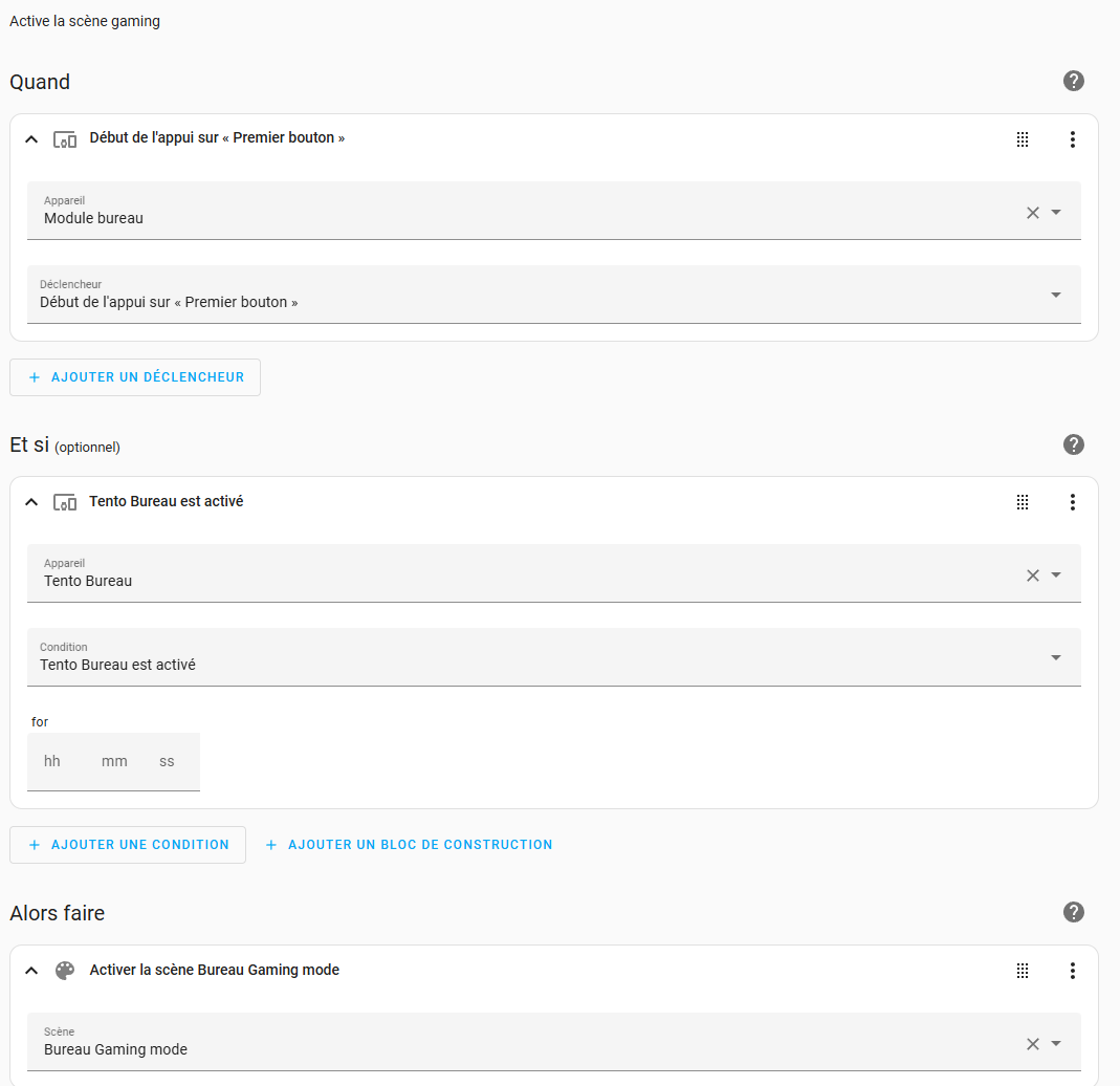

J’ai réussi mais avec 3 automatisations différentes
Allume la lumière avec la scène « stimulation »
si j’appuie une deuxième fois cela active la scène « Gaming »
Si j’attends 3 secondes avant d’appui une nouvelle fois cela éteint la lumière
Dernier problème quand j’éteins cela active la scène « Gaming » en même temps donc le plafonnier change de couleur avant de s’éteindre et la je sais pas comment faire
