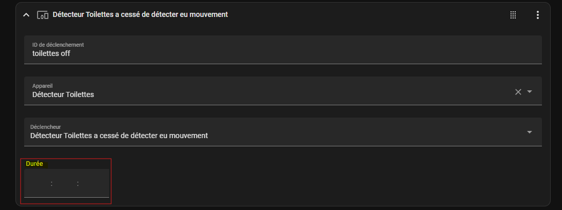

Je ferai ainsi, si pas de détection depuis 2 minutes… On éteint
triggers:
  - type: no_motion
    device_id: cc326548696ca271c997ea457badee6c
    entity_id: 28debb7128b20c4399e2a2affed47f2b
    domain: binary_sensor
    for:
      hours: 0
      minutes: 2
      seconds: 0
    trigger: device
Bob

Modifie ton automatisation.
Retire le off commandé par le détecteur et
ajoute un off après 3min.
Est-ce que cela revient à indiqué la durée dans la partie du détecteur quand il ne détecte plus de mouvement ?
Oui, c’est normalement la même chose.
Soit tu attends que le détecteur ne détecte plus pendant 3mm et tu éteins la lumière. ( Solution de bob)
Soit tu vérifie que la lumière est allumé depuis 3mm et tu éteins. (Autre solution)

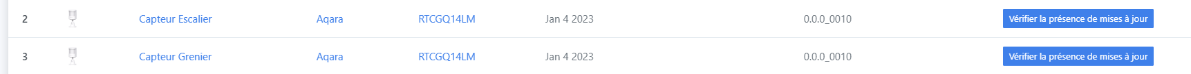

Il est a jour niveau firmware ?
Tu utilises quelle clé Zigbee ?
