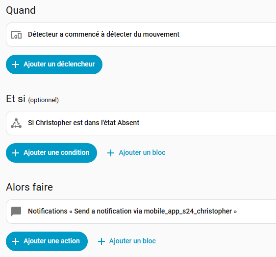

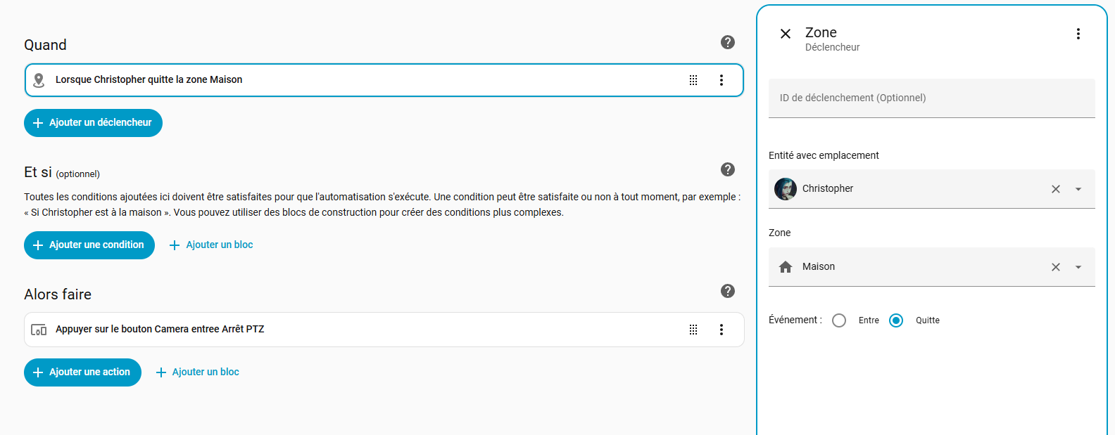

Je souhaite créer une automatisation pour recevoir une notification lorsque ma camera détecte un mouvement et que je ne suis pas chez moi.
Voici mon automatisation :
Sauf que lorsque je la teste je reçois une notification, alors que je suis bien présent chez moi

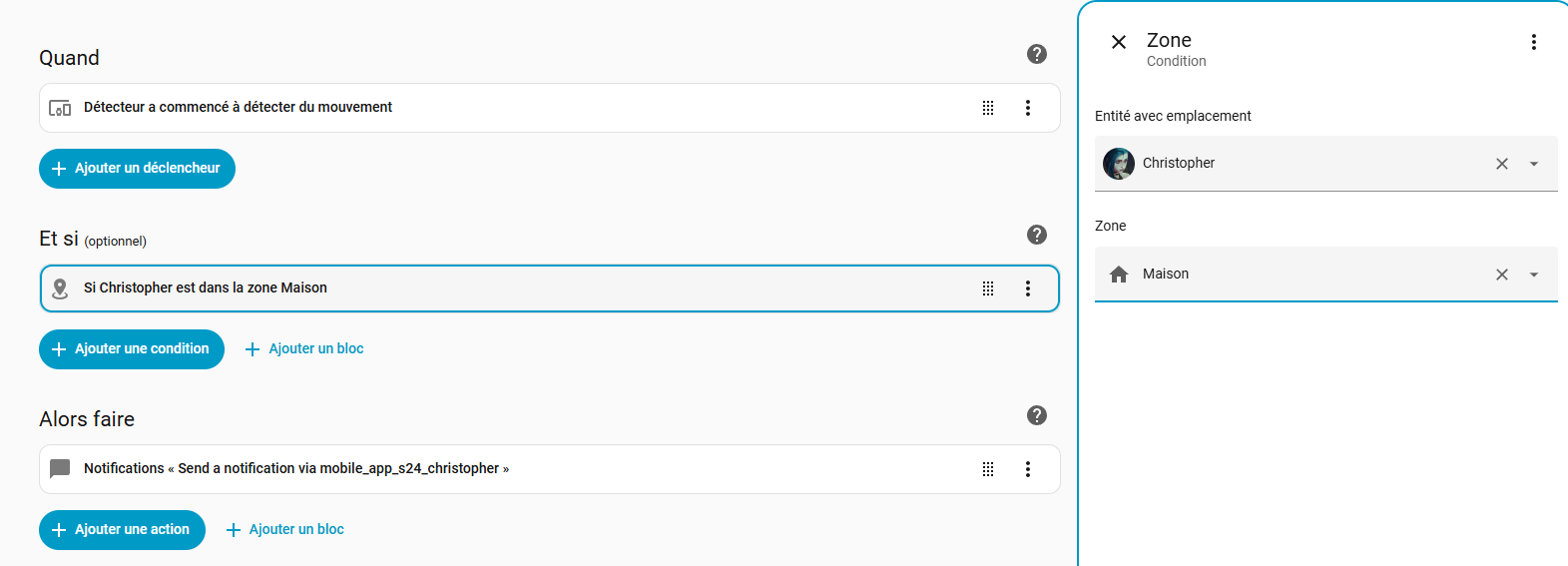

L’état absent se réfère a quoi ? Absent de quel zone ?

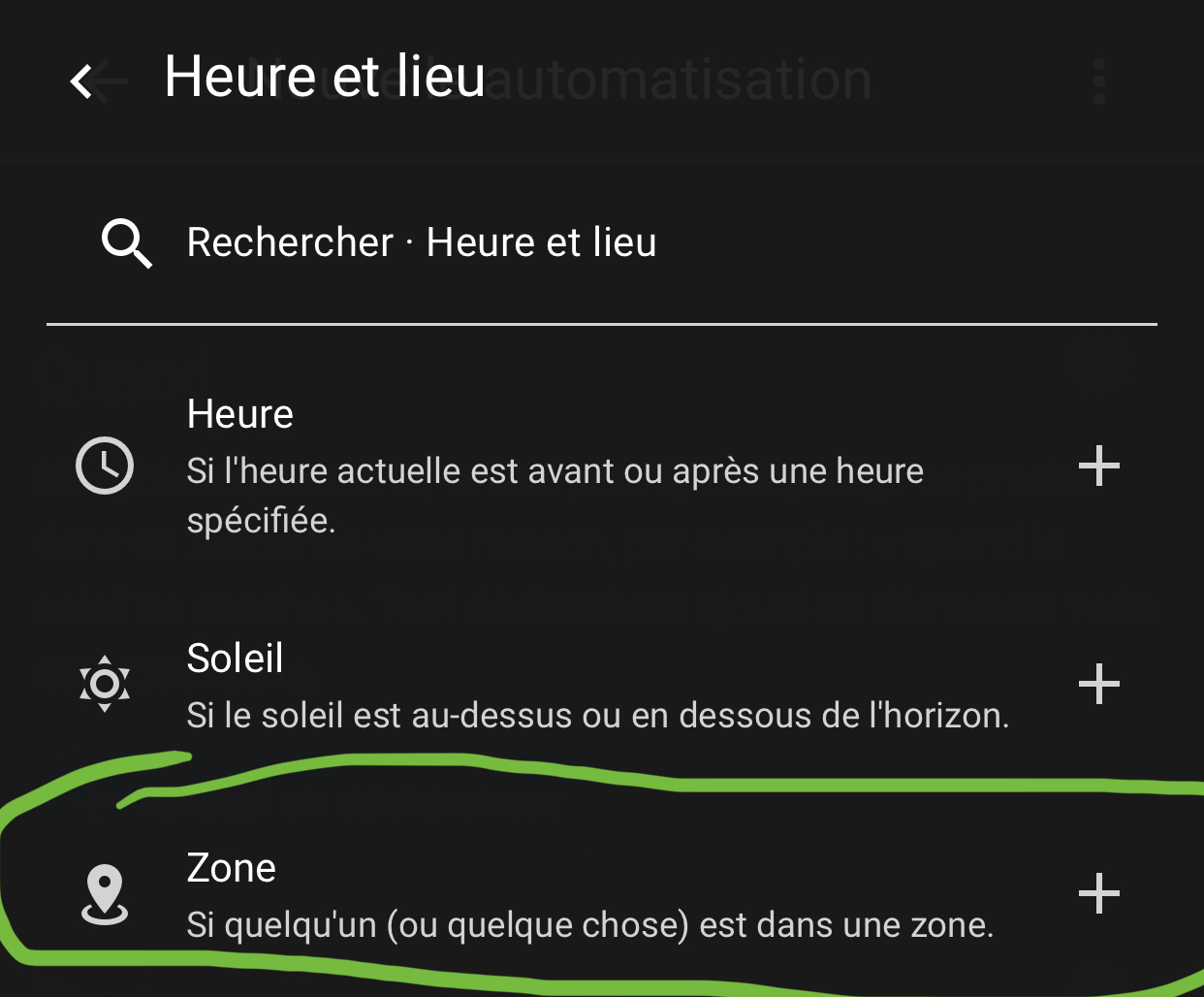

Ne devrais tu pas te baser sur heure/lieu - zone ?
Genre « tu n es pas dans la zone maison «
Je trouve bien “zone” mais je n’arrive pas à indiquer “je ne suis pas dans la zone maison”
Pourtant il y a l’option “Entre” et “Quitte” dans la rubrique “Quand”, mais pas dans “Et si”

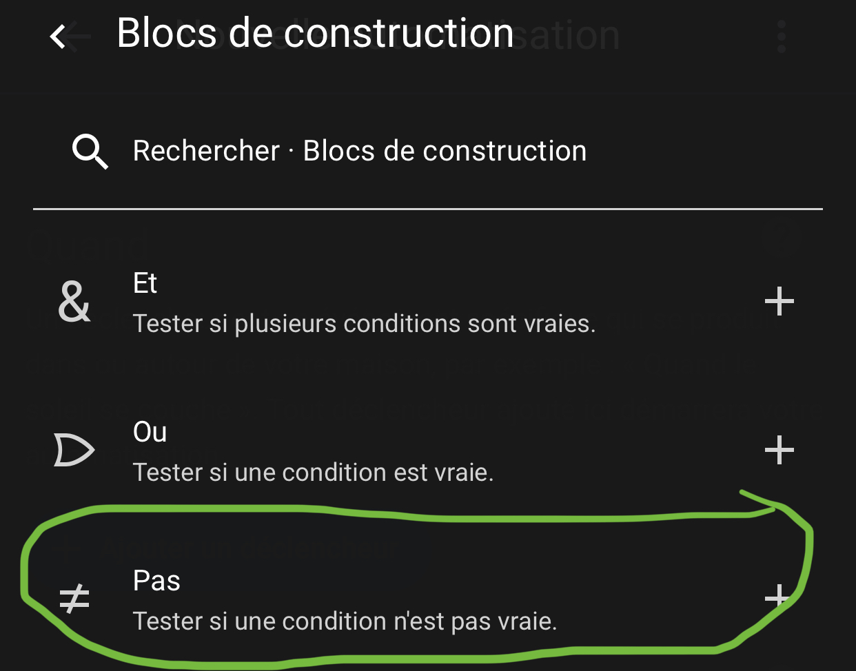

Faut le voir comme
« Pas … Christopher est dans la maison »
Donc utiliser « bloc de construction » - « Pas »
Puis à l intérieur « Christopher est dans la maison »

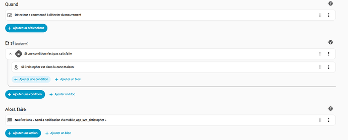

Merci pour l’information, je commence tout juste à faire des automatisations.

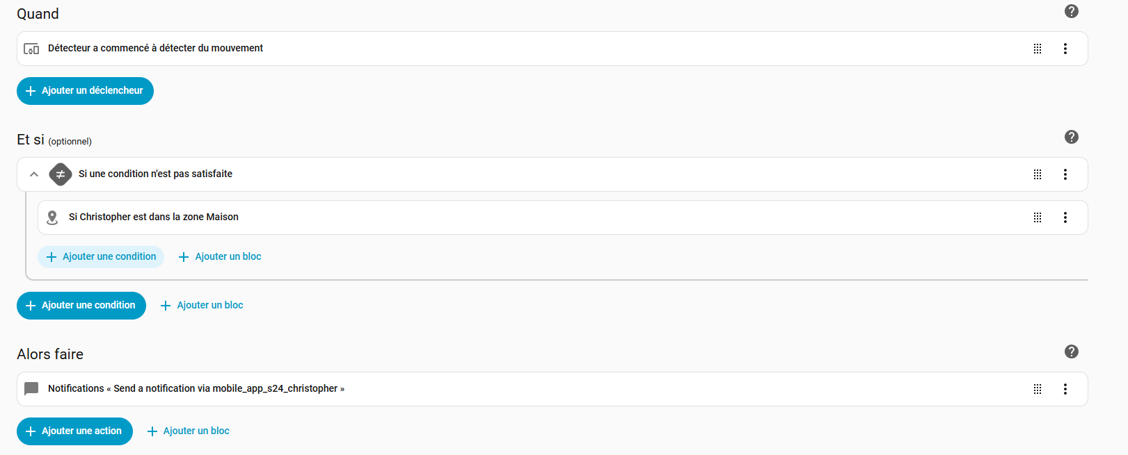

Je viens de tester, mais je reçois encore la notification :
Tu as un moyen de te localiser dans ou hors de la maison ? Tu lance l’automatisation comment ? Manuellement ?
Si c’est ça, il ne tient pas compte des conditions dans le bloc “et si”.
Oui je lance manuellement en cliquant sur “exécuter les actions”
Donc c’est pour ça. Fait ton test en declanchant ton détecteur. Manuellement, il ne tient pas compte de ta condition.
oui dans ce cas il traite les actions dans le « alors faire »
