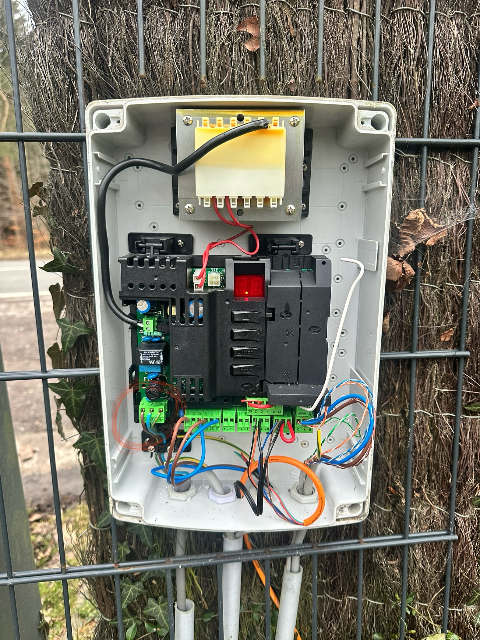

Petite question : pensez vous qu’il soit mieux que j’achète le dispositif en 220v et que je le mette sur le câble qui alimente le portail en 220v dans une boite de dérivation avec des wago en amont ou alors de prendre le modèle 24v et le mettre sur une des deux sorties 24v de la carte mère du portail? Qui sont déjà bien encombrées d’ailleurs …
Si tu parles bien des borniers en bas à droite sur tons screen, il y’a de forte chance qu’ils soient limités à une faible intensité (A voir dans ta doc).
Donc je partirai plus sur le 220V.
Je pense que c’est le mieux oui

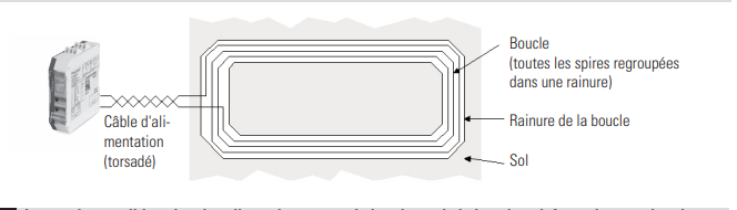

Concernant le fait qu’il fasse le tortiller, il faut le faire sur une grande longueur ?
Il faut le tortiller de la boucle jusqu’au raccordement sur le boitier
regarde le pdf joint plus haut même pour dimensionner les boucles

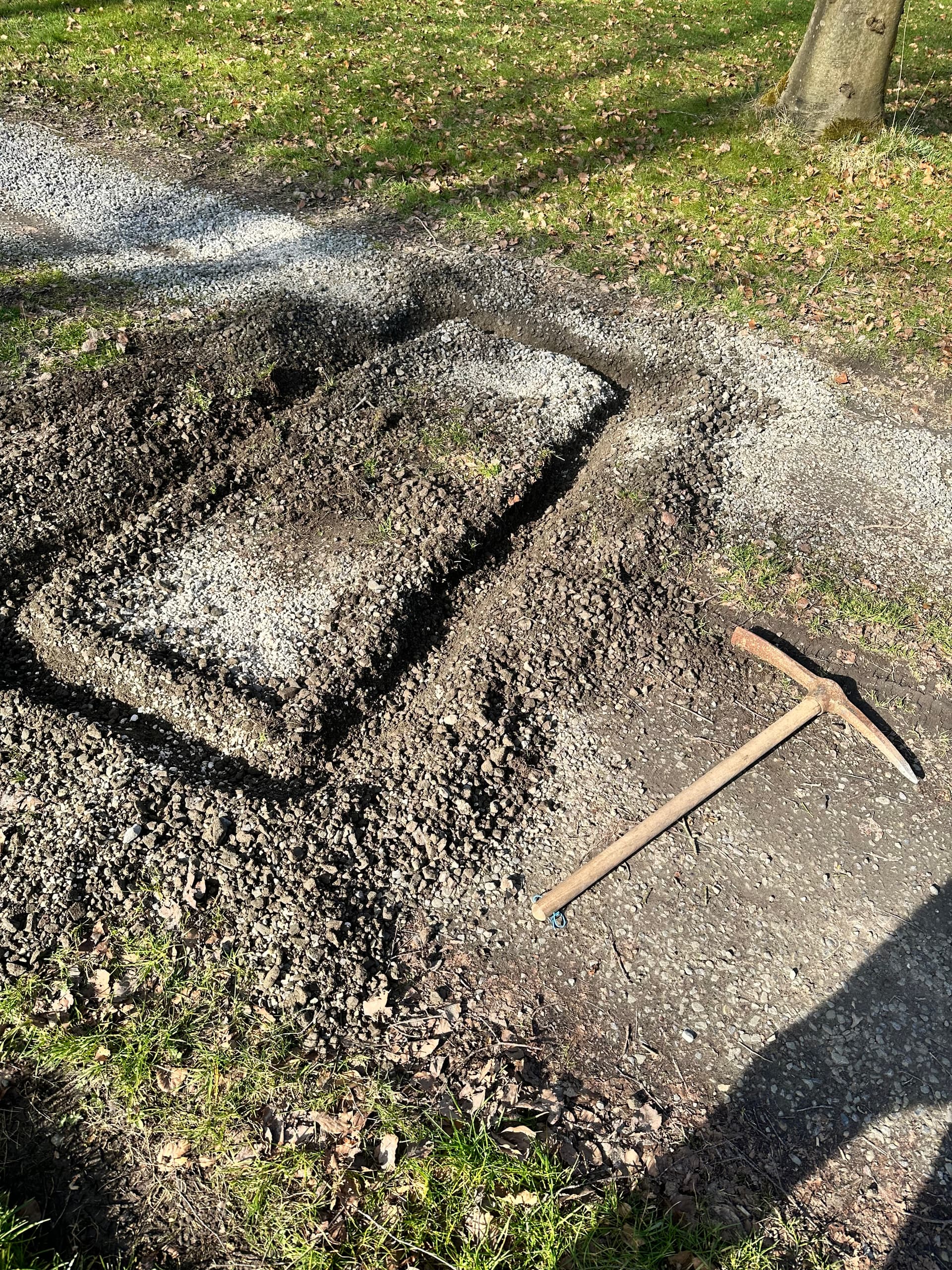

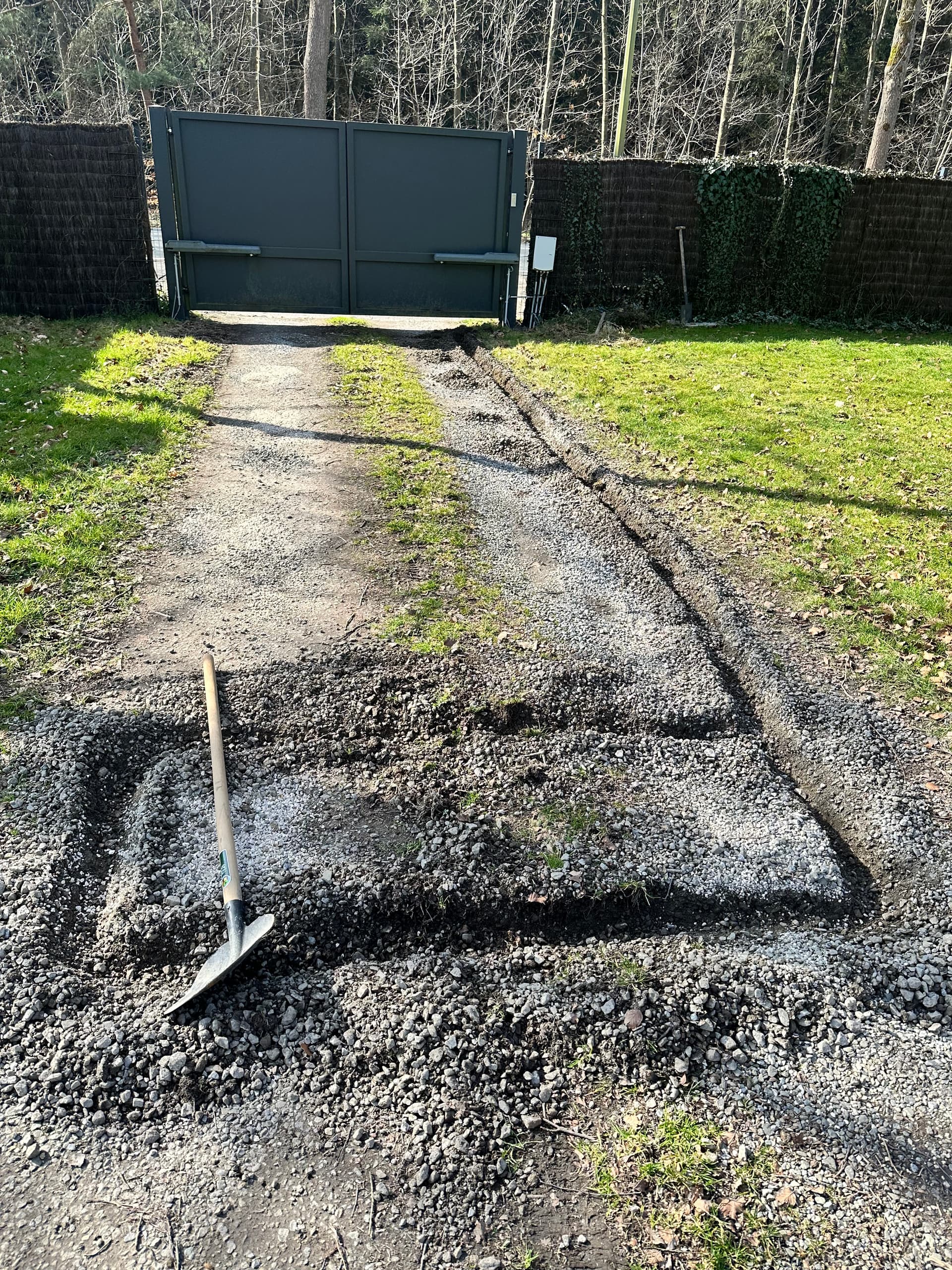

E voilà, premier week-end en Belgique où le soleil est de sortie !
C’était la mission du jour et ça fonctionne à merveille !

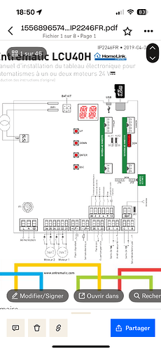

Bonjour @jicay,

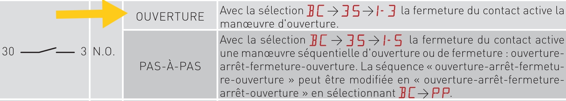

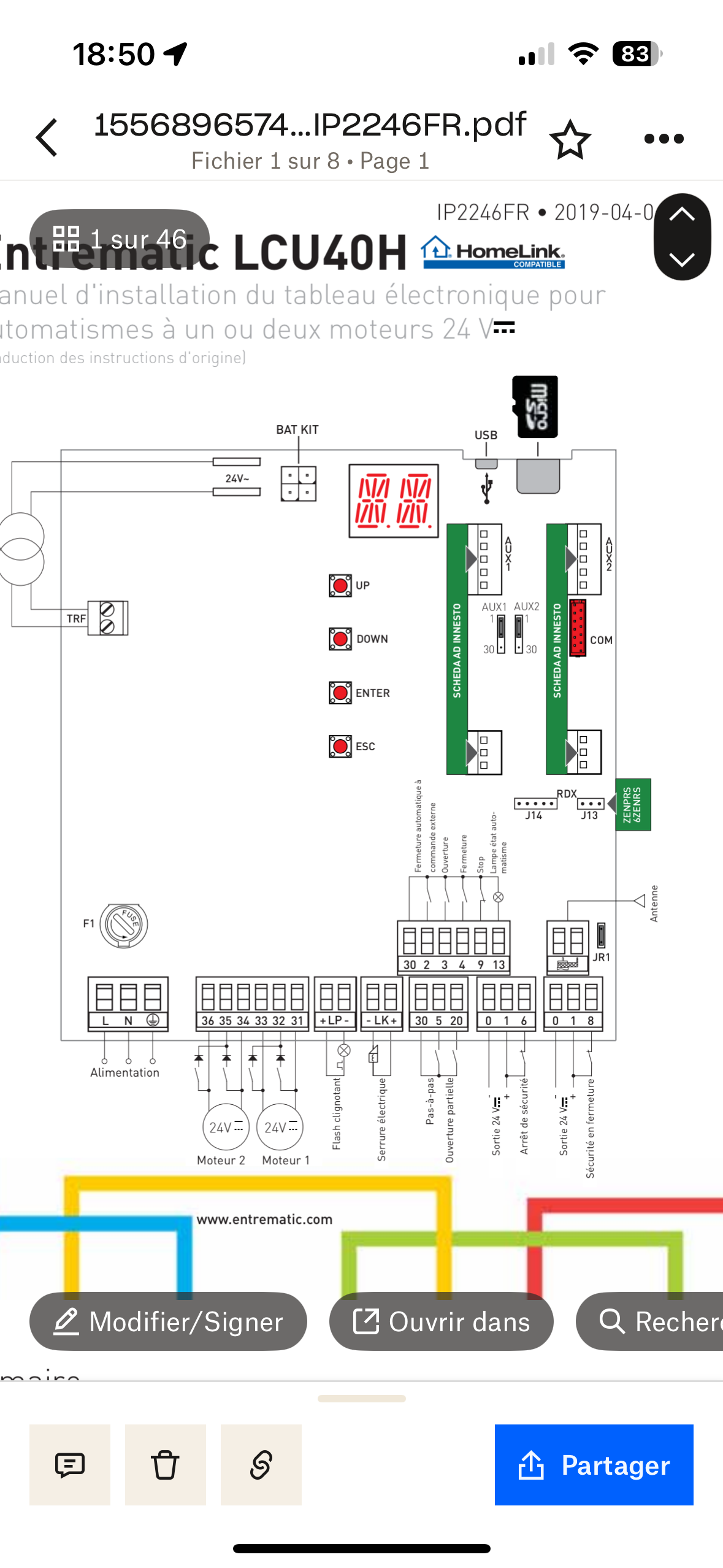

Il faut brancher le contact sec de la boucle sur 30 et 3 de la carte LCU40H.
Comme cela l’ordre envoyé est exclusivement une ouverture.
Et vérifier le paramètre soit bien comme cela
Et la fermeture automatique fera sont office

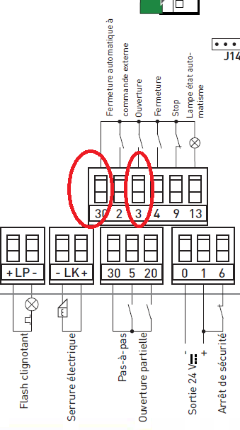

Par contre il faut penser à connecter le contact de la boucle sur le bornier 30 et 3 en plus de la prog
Je comptais faire la modif cette aprem mais petite question de précision.
J’ai deux fois le numéro 30.
As-tu une idée du quel il s’agit ? j’aurais tendance à dire celui que j’ai entouré

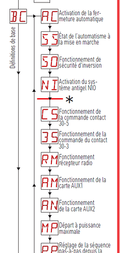

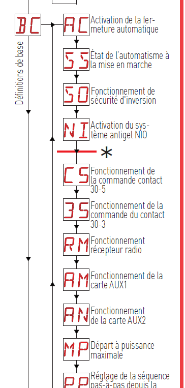

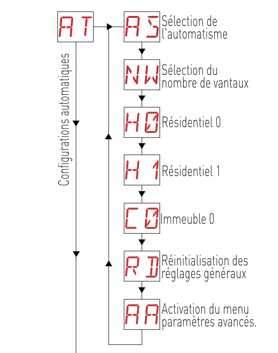

J’ai branché sur ces deux bornes mais le menu dans la carte ne me permet pas d’aller jusqu’à ce niveau là dans la programmation (sur la doc on voit un * et ne comprend pas comment aller plus bas dans le menu.
Du coup, avec es nouveaux branchements en passant mon véhicule au dessus de la boucle, le portail s’est bien ouvert. Reste à espérer que la programmation par défaut est la bonne.
Je le saurai tout à l’heure car je dois aller faire une course, en revenant je vais ouvrir a distance le portail et verrai s’il se referme quand je passe sur la boucle.
Édit : j’ai de la chance ça fonctionne :slight_smile:
Parfait si jamais pour accéder au menu avancé
