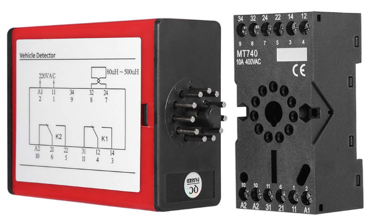

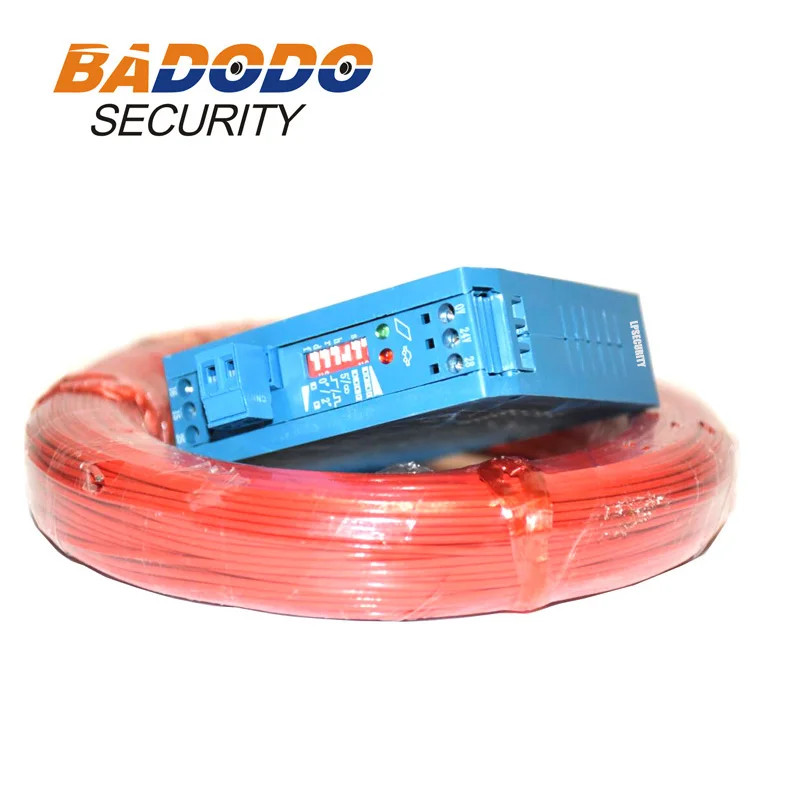

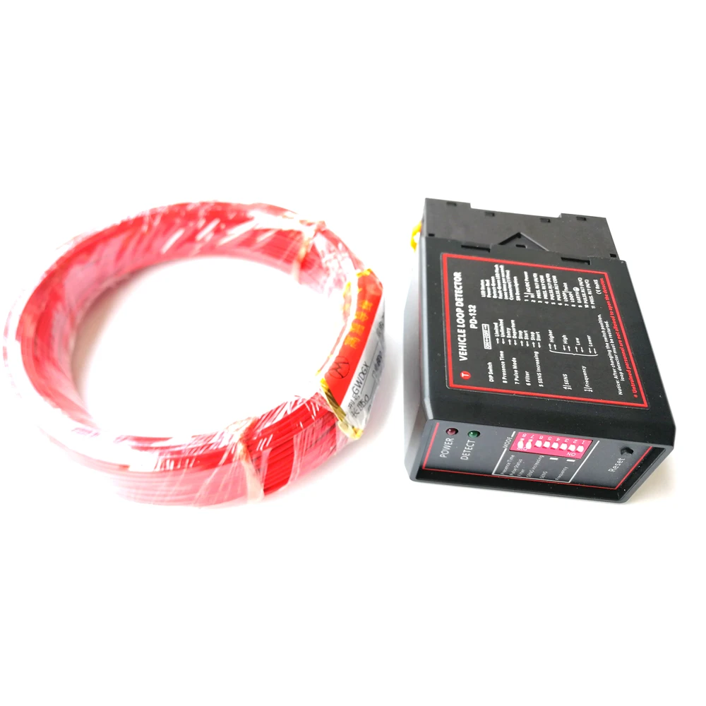

Tu peux trouver des capteurs de boucle magnétique chinoise comme le PD132, PD-232, le 110B/MT740 ou le M1H entre 20€ et 40€. Ils existent en 12V, 24V et 230V. (recherche « Détecteur de boucle inductive »).
Si tu veux 2 zones de détection, à l’entrée et à la sortie, il faut un modèle à double canal (ex: PD-232).
Grâce aux 2 zones, tu peux être sûr que la voiture est bien passé, et même déduire le sens de passage, et donc compter les voitures.

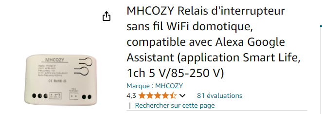

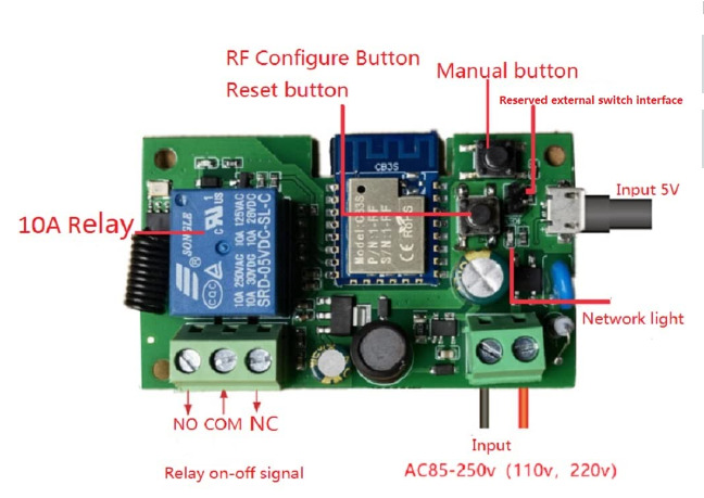

Hello, alors mon relai actuel pour ouvrir le portail est le suivant :
https://www.amazon.fr/gp/product/B09KY1YMT4/ref=ppx_yo_dt_b_search_asin_title?ie=UTF8&psc=1
schéma
Je n’ai donc plus de contact disponibles j’irais vérifier ce weekend mon montage et mon boitier de motorisation est full donc si relai complémentaire il faudra que je le déporte. Je vais regarder mais il doit me rester une entrée contact sec sur ma motorisation Somfy.

Bon aller c’est partie, donc pour le boitier de detection :

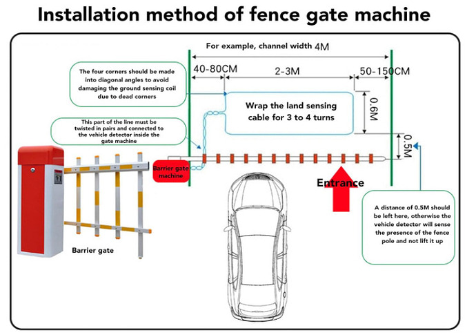

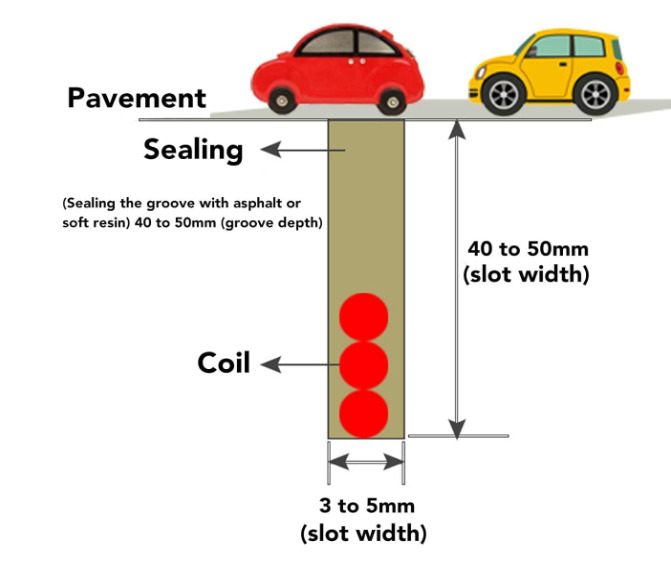

Pour la boucle je vais partir sur du cable standard en 0.75mm2 en suivant les recommandations suivantes :

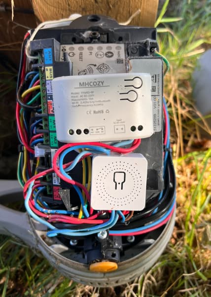

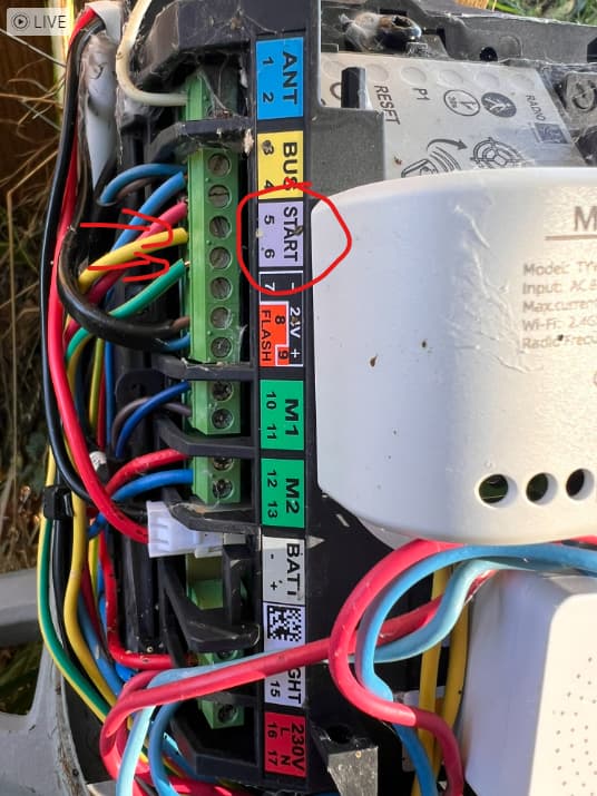

Voici la suite, donc ma motorisation actuelle, oui c’est chargé j’ai déjà le boitier d’ouverture wifi + la commande wifi des lumières + une batterie…
Je vais donc bancher l’entrée du contact sec de la boucle sur la même entrée start que la commande wifi :

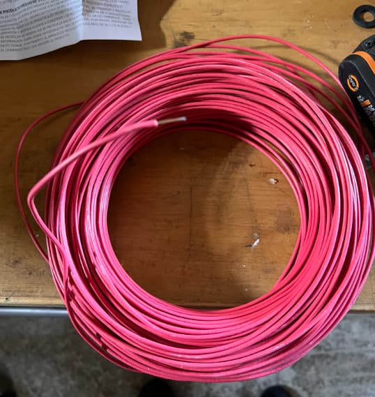

Pour la boucle je vais recycler du cable rigide en 1.5mm2

En général il est plutôt conseillé d’utiliser du fil multibrin pour une boucle inductive, c’est à dire du fil souple. Mais au pire tu ajoutera 1 tour ou 2 dans ta boucle.
Et au niveau de ta boucle, plus son périmètre est petit plus tu dois faire de tours :
3 – 6 m → 5 tours
6 – 10 m → 4 tours
10 – 20 m → 3 tours
Mes infos provienne de ce PDF que j’ai utilisé quand j’ai posé la mienne :

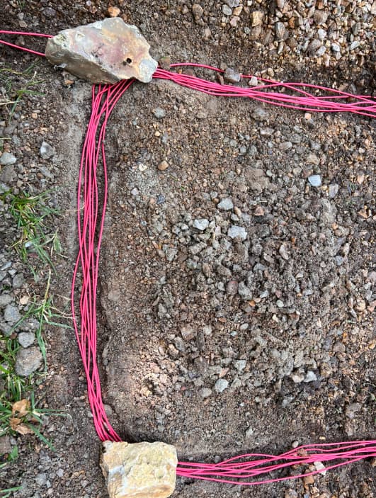

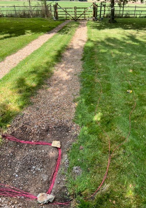

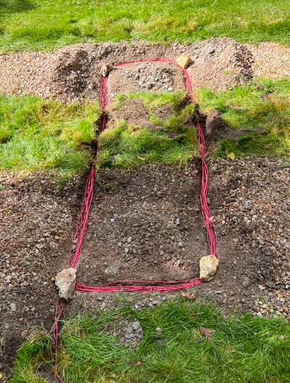

Ma boucle fait 2*06m soit 5.2m de périmètre et j’ai fait avec la longueur de cable disponible 8 boucles :
J’espère que ce sera suffisant…
Je vais les attacher entre eux avant de recouvrir de sable et ensuite les gravillons/terre
Il me restera à torsader le 2 cables retours jusqu’au portail :
La sensibilité sera sans doute plus faible avec du simple câble mais si cela s’ouvre avec une voiture et pas le tracteur tondeuse ça me va :sweat_smile:

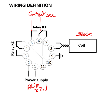

Ca fonctionne parfaitement :muscle:
J’ai du régler la sensibilité au minimum car sinon ça s’ouvrait même avec le passage d’une brouette :sweat_smile:
Sinon je n’ai changé aucun autre paramètre par défaut et branché comme cela :
