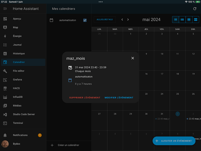

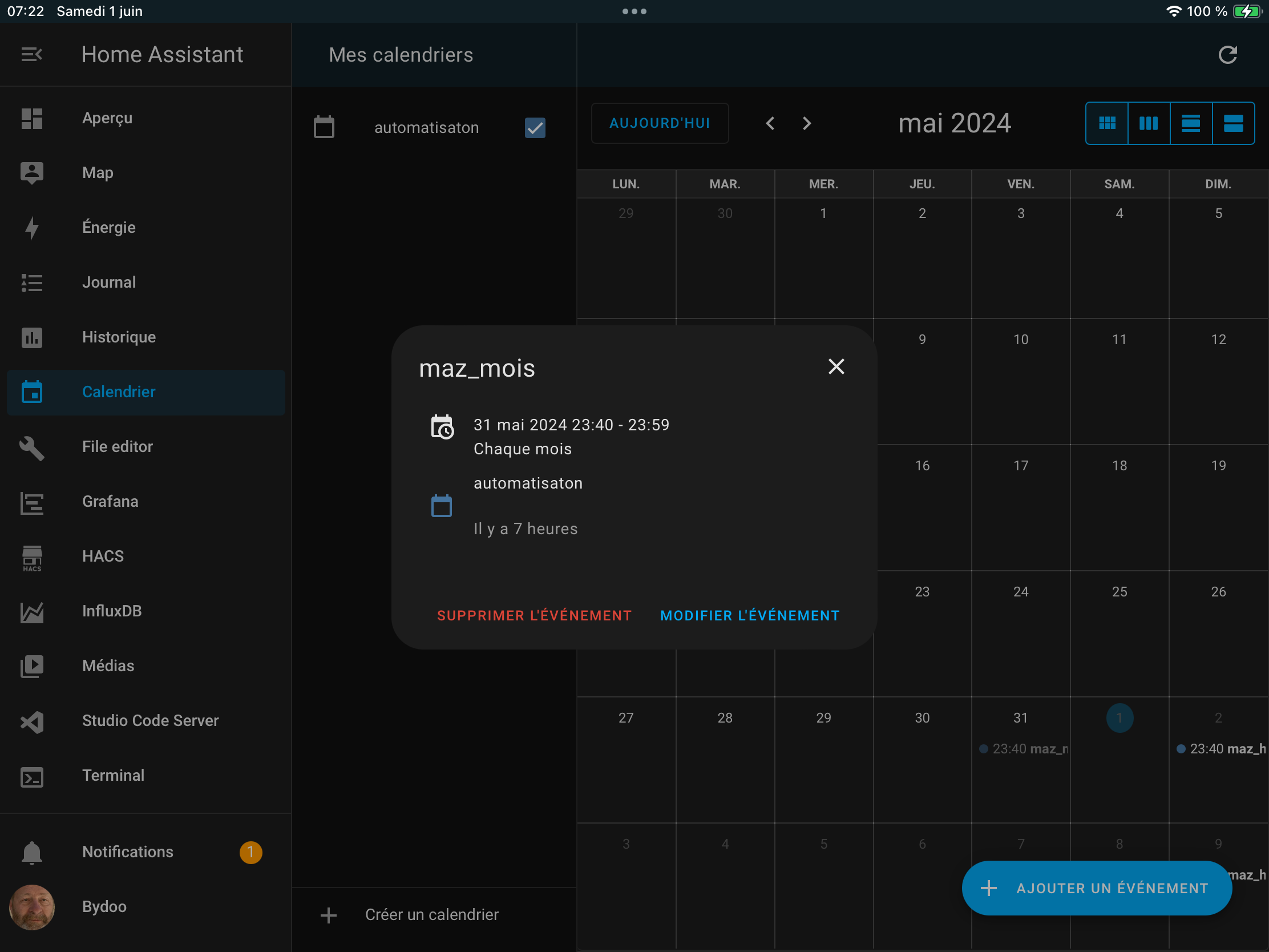

J’ai créé une automatisation qui remet mes compteurs à zéro le dernier jour du mois.
Le déclencheur est un évènement du calendrier.
Celle-ci ne s’est pas déroulée.

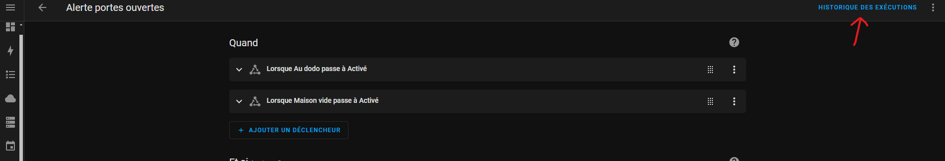

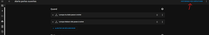

Pour comprendre pourquoi ça marche ou pas, il faut regarder l’historique des executions

Pourquoi mets-tu tes compteurs à zéro 2 fois le dernier jour du mois ?
Une fois à 23h40 et une fois à 23h59.

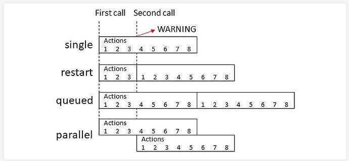

Et encore, pourquoi un mode queued pour un évênement ponctuel d’une fois par mois ?

Il s’agit de l’horaire début et fin et non 2 déclenchements.
Pour le queud, j’ai vu dans mes autres lectures que comme j’avais plusieurs entités dans l’action que queud était recommandé par rapport a single. j’ai donc testé.

Pour le queued, un single suffit et devrait fonctionner.
Tu n’est pas sensé lancé la mise à jour de tes compteurs plusieurs fois en quelques secondes.
