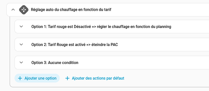

J’ai ajouté un nouveau booléen pour inhiber la detection de changement de mode / temperature / ventilation de la PAC lorsque c’est l’automatisation qui gère et je fais la même chose dans les scripts qui sont exposés à Alexa.

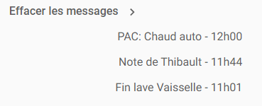

Les différents appel au script ecam_publish me permettent d’avoir des log perso qui me servent pour l’instant au debug… J’avais décrit comment j’utilise ce truc là dans mon fil de présentation
Pour l’instant ça tourne…
Je n’ai pas encore « rénové » l’automatisation de gestion de la clim, mais ce sera le même principe…
Bon tout ça n’explique pas le blocage observé l’autre jour…

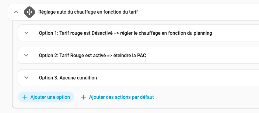

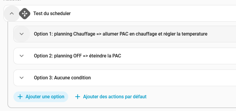

Histoire de tenter de bétonner le truc, j’ai ajouté une condition toujours vraie dans les choose relatif au tarif tempo et au mode du scheduler histoire de ne pas coincer dans ces tests:
Je suis pas sûr que ça suffise à eviter un bug mais bon…
