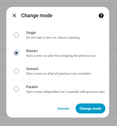

Je suis en mode « restart » pour cette automatisation, qui est triggée toutes les 10min:
Dans ma comprehension, si un truc bloque, genre melcloud ne passe pas la commande vers la PAC qui serait injoignable, l’automatisation sera au pire « débloquée » toutes les 10 minutes…
MelCloud n’était à priori pas cassé, puisque la PAC renvoyait bien son état. De plus j’ai réussi à la mettre « manuellement » sur OFF vers 11h17… (manuellement via HA, depuis le dashboard, donc via les mêmes contrôles que l’automatisation)

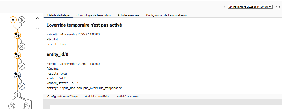

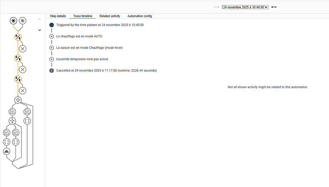

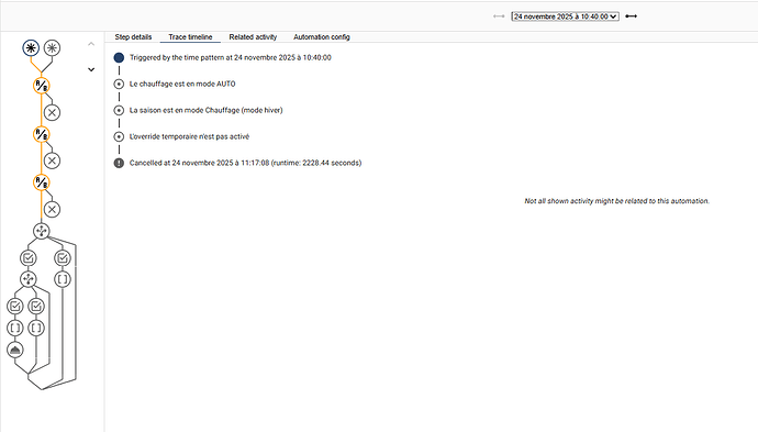

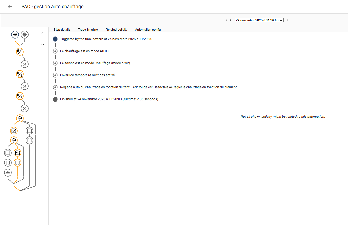

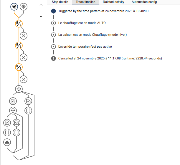

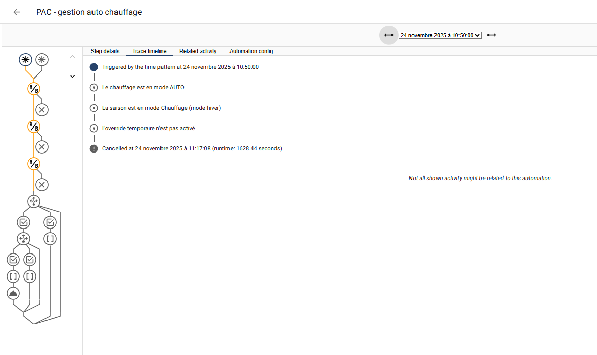

Ci dessous les traces des 5 dernières executions au moment du souci:
les 5 dernières executions :

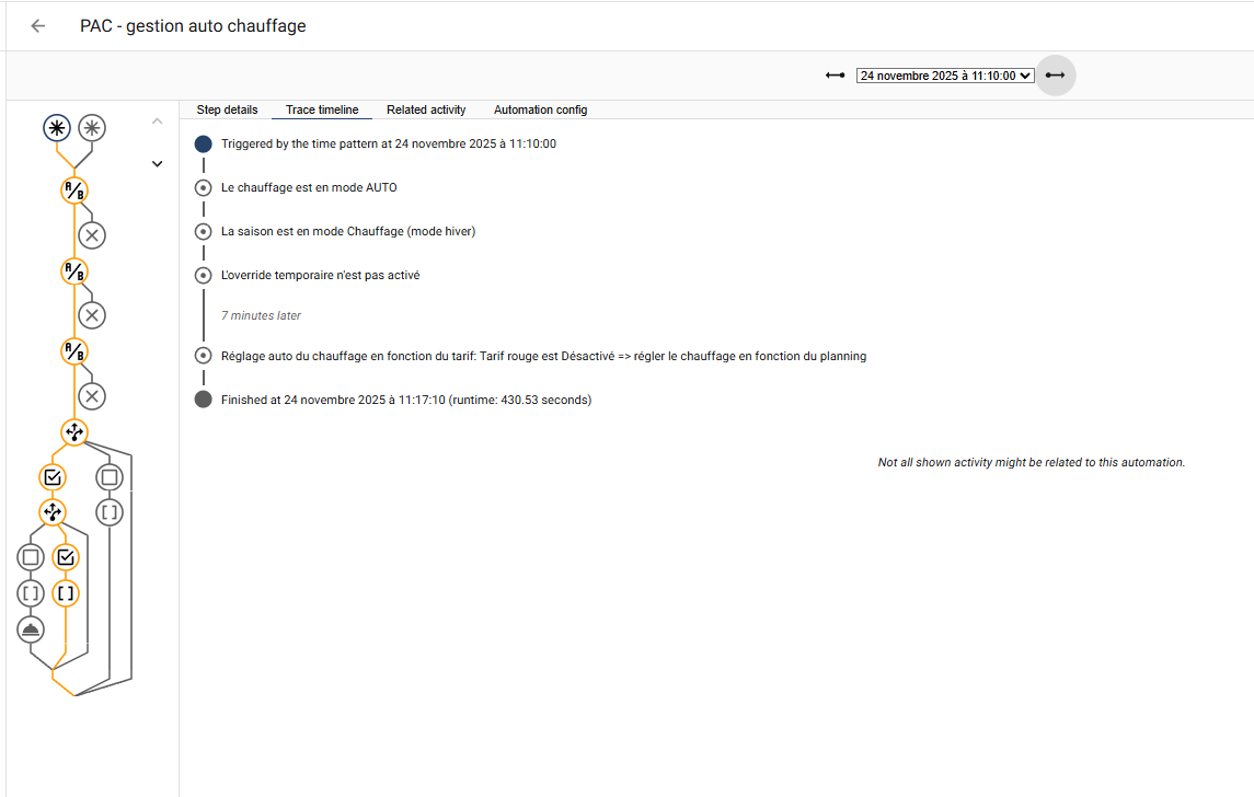

En regardant les traces, je me rends compte que les 3 premières executions semblent « en attente » de quelque chose, mais quoi ? Et ont été arrêtées à 11h17 alors que j’aurais cru qu’elles seraient arrêtées par l’execution suivante de l’automatisation 10 min plus tard.
Je ne comprend pas non plus le runtime observé sur les premières traces alors que l’automatisation est en mode restart, donc le trigger aurait du « tuer » les premières traces après 10min non?

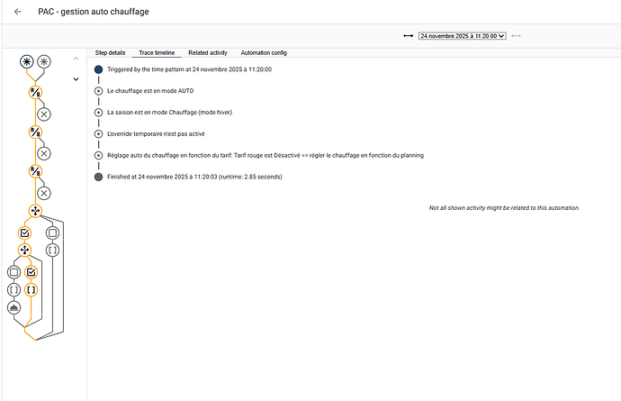

A11h17, j’ai manuellement coupé la PAC, puis j’ai commencé à « troubleshooter » en testant les différentes conditions de l’automatisation.
Les executions suivantes se passent bien…
On dirait donc que les actions de 11h17 ont « réveillé » un truc. Mais comment éviter que ce type de blocage se reproduise ?
J’ai d’ores et déjà modifé l’automatisation pour garder plus de traces pour le prochain coup…

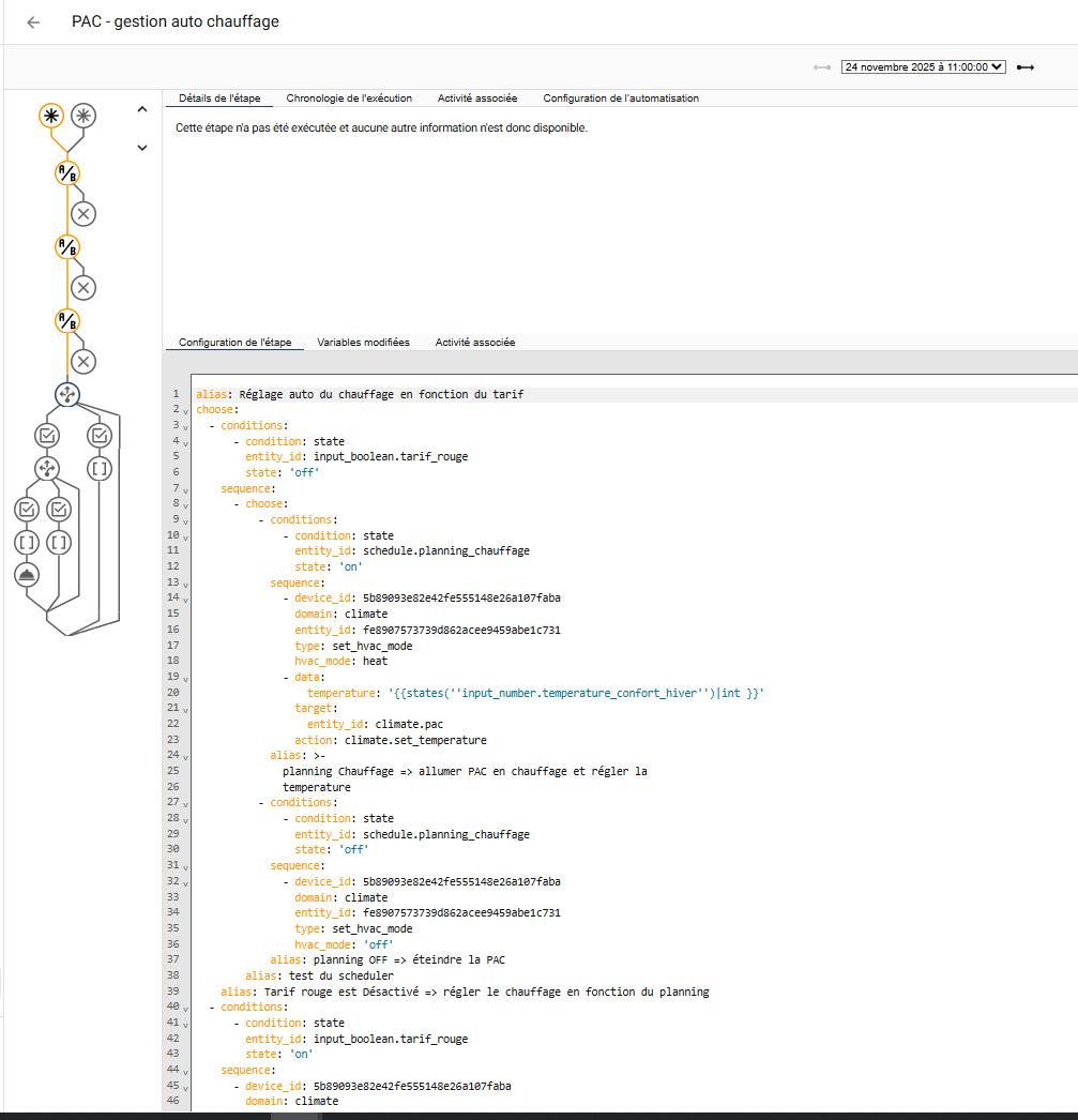

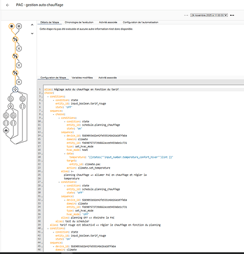

Mais quid de cette automation « qui coince »… parce que là j’avoue que je ne comprend pas vraiment ce qui a pu coincer ni pourquoi les triggers suivants ne l’ont pas sortie du coma…
On dirait que ça reste coincé au niveau du test du booléen tarif rouge (qui n’a pas bougé depuis l’hiver dernier), mais je n’ai pas les traces du moment exact où ça commence à bloquer…
Ce qui coince sans la totalité des traces avec tous les steps… Pas facile à dire
Sur le snapshot de 11h10 on voit que quand ça débloque il fait le test du booléen tarif rouge (qui est dans les actions, pas dans les conditions), 7min apres le trigger…
Mais j’ai vérifié, il n’a pas bougé depuis des mois ce booléen…
Vraiment bizarre ton déroulé…

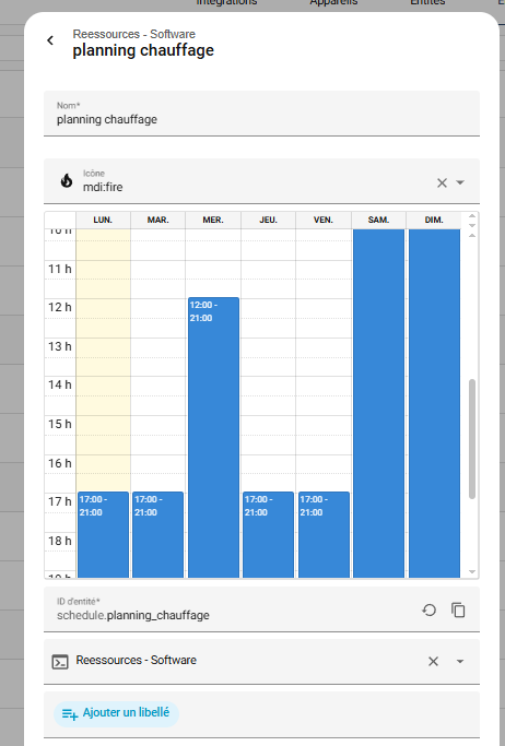

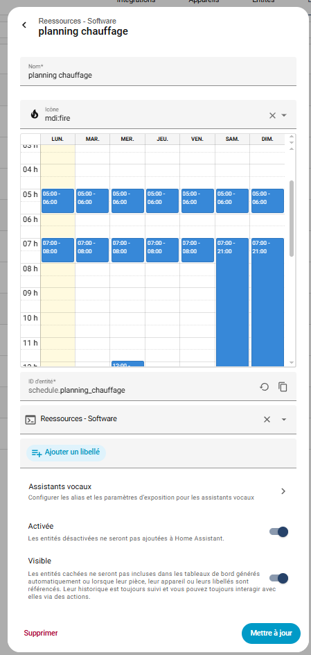

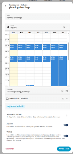

On a l’impression qu’il a du mal à accéder à ton entité scheduler : 7 minutes dans l’une des exécutions pour commencer à dérouler le switch.
Tu peux nous donner le détail de ton scheduler ?
Note : les premiers échecs sont déterministes (environ 2200 secondes), cela ressemble à un timeout global d’automatisation de HA.
Je pense que ça bloque à l’étape juste précédant le test du scheduler, sur l’évaluation du booléen tarif rouge avec le choix:
  • soit la branche / on fait rien
  • soit la branche où on teste le scheduler pour savoir si on chauffe ou pas
Le fameux sceduler:

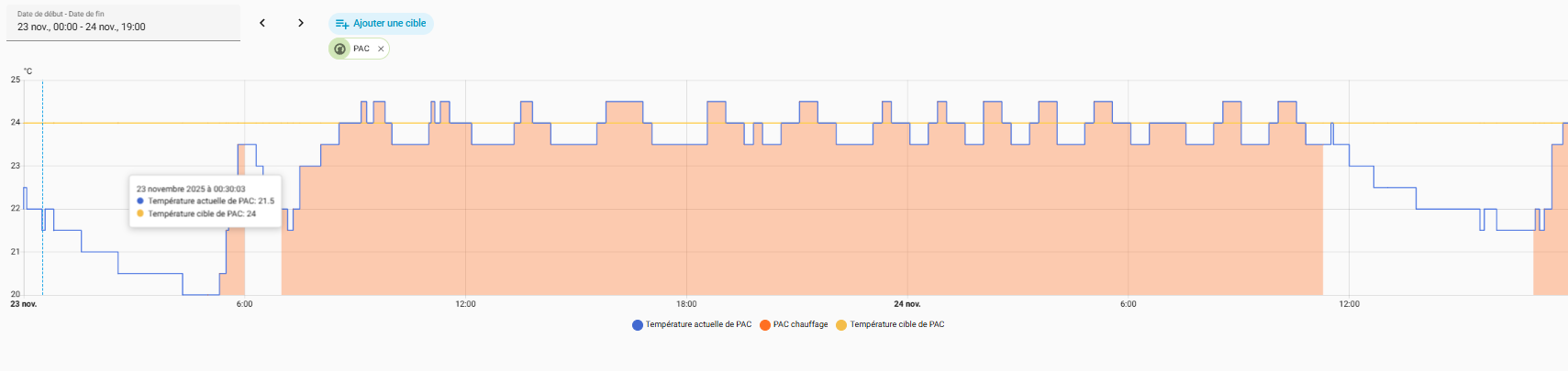

Et l’historique de la PAC qui ne s’est pas coupée à 8h mais coupée à 11h17 et a redémarré à 17h comme prévu
Et RAS sur les jours précédents…
J’ai le JSON d’une des traces (celle de 11h00 il me semble):
  "trace": {
    "last_step": "condition/2/entity_id/0",
    "run_id": "5e20af8daf86d4adfc0ce054a6a803b5",
    "state": "stopped",
    "script_execution": "cancelled",
    "timestamp": {
      "start": "2025-11-24T10:00:00.435664+00:00",
      "finish": "2025-11-24T10:17:08.874477+00:00"

Et si on regarde dans l’interface:
la dernière étape des conditions est bien effectuée:
si on clique sur
On obtient
le premier check des actions n’est pas effectué (démarre par le test du booléen puis si OFF le test du scheduler):
si on clique sur
On obtient
Le booléen tarif rouge est dans le recorder et il n’a pas bougé.
Le scheduler n’est pas enregistré, donc je n’ai pas de trace de son état entre 8h et 11h17, mais à 11h17 il était bien off quand j’ai vérifié avant de couper la clim via le climate.PAC…

Peut être une piste… j’ai laissé des traces de débug dans mon automatisation, et aujourd’hui j’ai activé une branche qui ne devrait pas s’activer:
Je vous la fait courte:
  • l’activation de ce matin était sur le basculement du scheduler « planing chauffage » à « on »
  • cette partie là de l’automatisation teste si
    • planing chauffage est on => allumage chauffage en mode confort
    • planning chauffage est off => extinction du chauffage
    • pas de condition => notification de truc pas net sur le scheduler
Et ce matin j’ai eu ma notification de truc pas net à 5h:
Bref ça ressemble pas mal aux traces que j’ai eu là: Automatisation périodique "coincée" sans raison apparente - #12 par BBE sauf que je n’avais pas la branche de secours…
Bon je n’ai pas mon scheduler dans le recorder, donc je ne sais pas ce qu’il a fait à 5h ce matin… :face_with_symbols_on_mouth:
En tout cas l’automatisation ne s’est pas coincée. C’est positif ! :+1:
C’est peut être un bon retour d’expérience, mettez des branches « de secours » dans vos choose, au moins sur des automatisations critiques…
Bref je ne regrette pas d’avoir fait ça:
