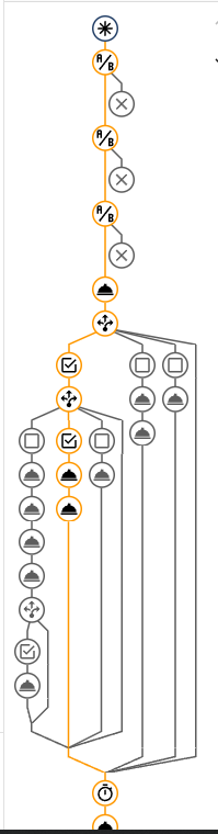

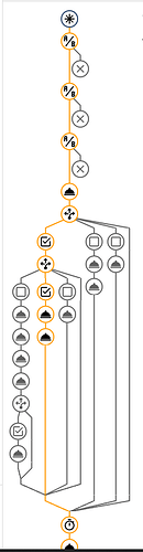

J’ai fait quelques modifs dans l’automatisation, je laisse mes traces pour l’instant (en tout cas dans les branches à ne pas utiliser normalement…)
Bon en fait je n’ai pas les yeux en face des trous…
J’ai fait une modif dernierement pour éviter cette relance à 5h sauf en veille de jour rouge…
Je l’ai testée en utilisant rouge ou blanc les derniers jours pour vérifier que ça marche en cas de jour rouge=> ça marchait.
Hier je suis passé en mode rouge only, bilan ce matin ça n’a pas activé le chauffage à 5h (ce que je voulais) sauf que vu où j’avais placé mon test, c’est passé par cette branche « de secours » => fausse alerte !
Automatisation modifiée pour introduire un choose supplémentaire plus loin et éviter les frayeurs avec des notifs qui font peur…
le code final pour ceux qui suivent la série...

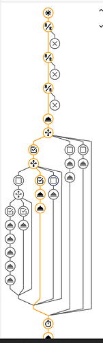

La structure vu des trace de debug avant :

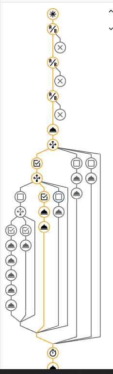

Après il y a un choose en plus sur la branche de gauche:
