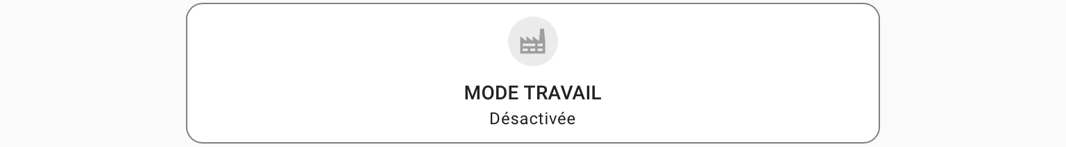

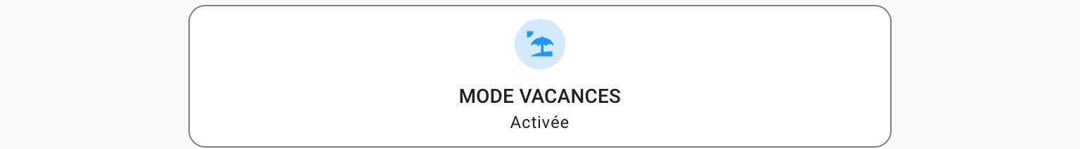

Bonsoir
J’utilise un input_boolean.mode_vacances que j’active et désactive.
Soit avec une automatisation déclenchée avec le calendrier en créant un évènement vacance.
Automatisation
alias: Activation mode vacances calendrier
description: Activation du mode vacances avec le calendrier
triggers:
  - trigger: state
    entity_id:
      - calendar.vacances
    to: "on"
  - trigger: state
    entity_id:
      - calendar.vacances
    to: "off"
    id: Vacances desactivé
conditions: []
actions:
  - choose:
      - conditions:
          - condition: trigger
            id:
              - Vacances activé
        sequence:
          - action: input_boolean.turn_on
            metadata: {}
            data: {}
              entity_id: input_boolean.mode_vacances
      - conditions:
            id:
              - Vacances desactivé
        sequence:
          - action: input_boolean.turn_off
            metadata: {}
            data: {}
    alias: Mode vacances activé ou desactivé
Soit directement si besoin.
Ensuite je met le input_boolean.mode_vacances dans mes autres automatismes en condition.
Il y a peut être plus simple en utilisant l’événement calendrier directement dans les automatismes.
