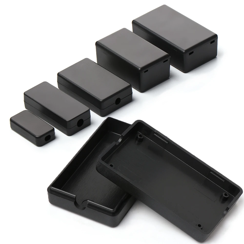

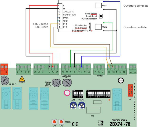

Pour le shelly, J’ai trouvé sur aliexpress des petites boite en plastique qui vont bien avec une légère modification.
oui chez ali-express en 24VAC on en trouve peu c’est surtout des 24VDC, mais chez manomano tu en as en 24VAC .
Pascal, tu peux me donner la référence de ton boîtier ?
dimension 60x26x16
Dans le boitier au niveau du condensateur du shelly, il faut gratter le plastique d’un millimètre pour pas que sa force.
Si tu as une imprimante 3D tu peux aussi imprimer le boitier.
Bon, je me suis un peu fait corriger par une forum d’électronique mais j’ai fait un PCB pour accueillir le shelly et l’électronique associé… le tout à mettre dans un petit boîtier de chez RS.
