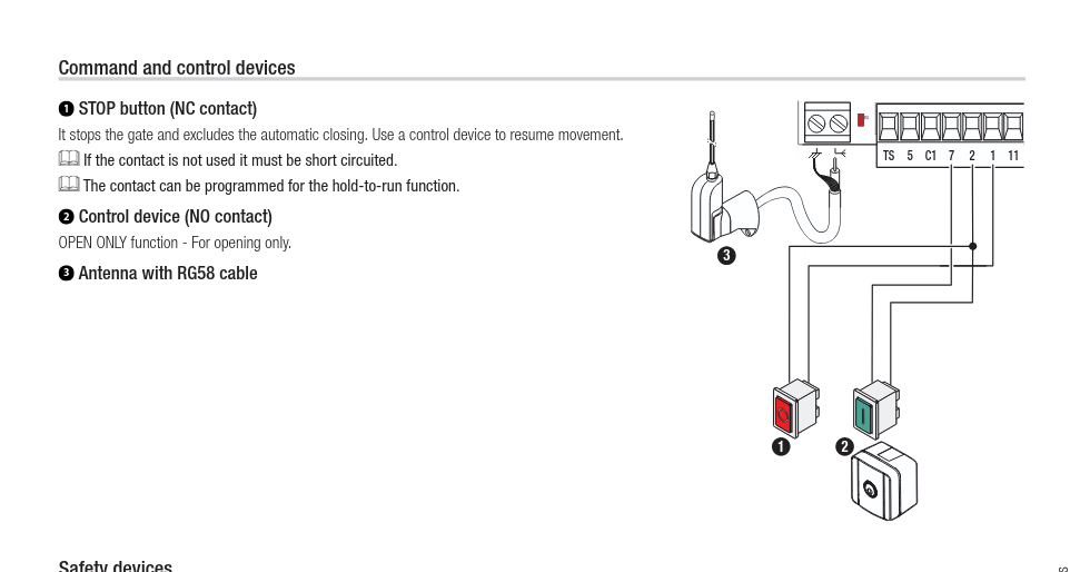

Sur le manuel j’ai cela donc je dirai le 0 du shelly sur le 2 et le 1 du shelly sur le 7. J’ai bon? Pas de risques de tout griller ?

Oui c’est bon, branché ainsi tu commanderas l’ouverture ou fermeture (fonctionnement pas a pas)

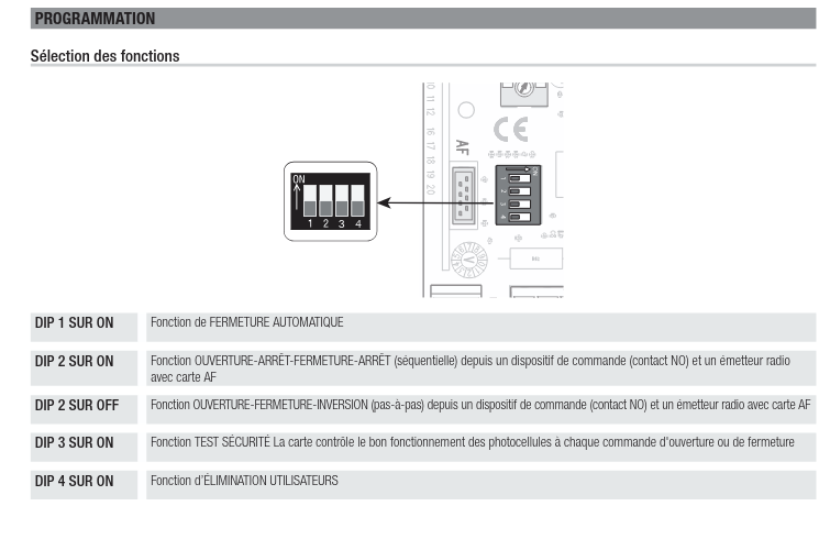

Si tu envoi une deuxième impulsion tu devrais fermer, a condition d’avoir le dip2 sur off ( sous réserve)
Si le dip2 est sur on le fonctionnement sera ouverture-stop-fermeture-stop à chaque impulsion.
Il te faut mettre le DIP1 sur on, pour avoir la fermeture automatique.

Il me semble que c’est auto off.

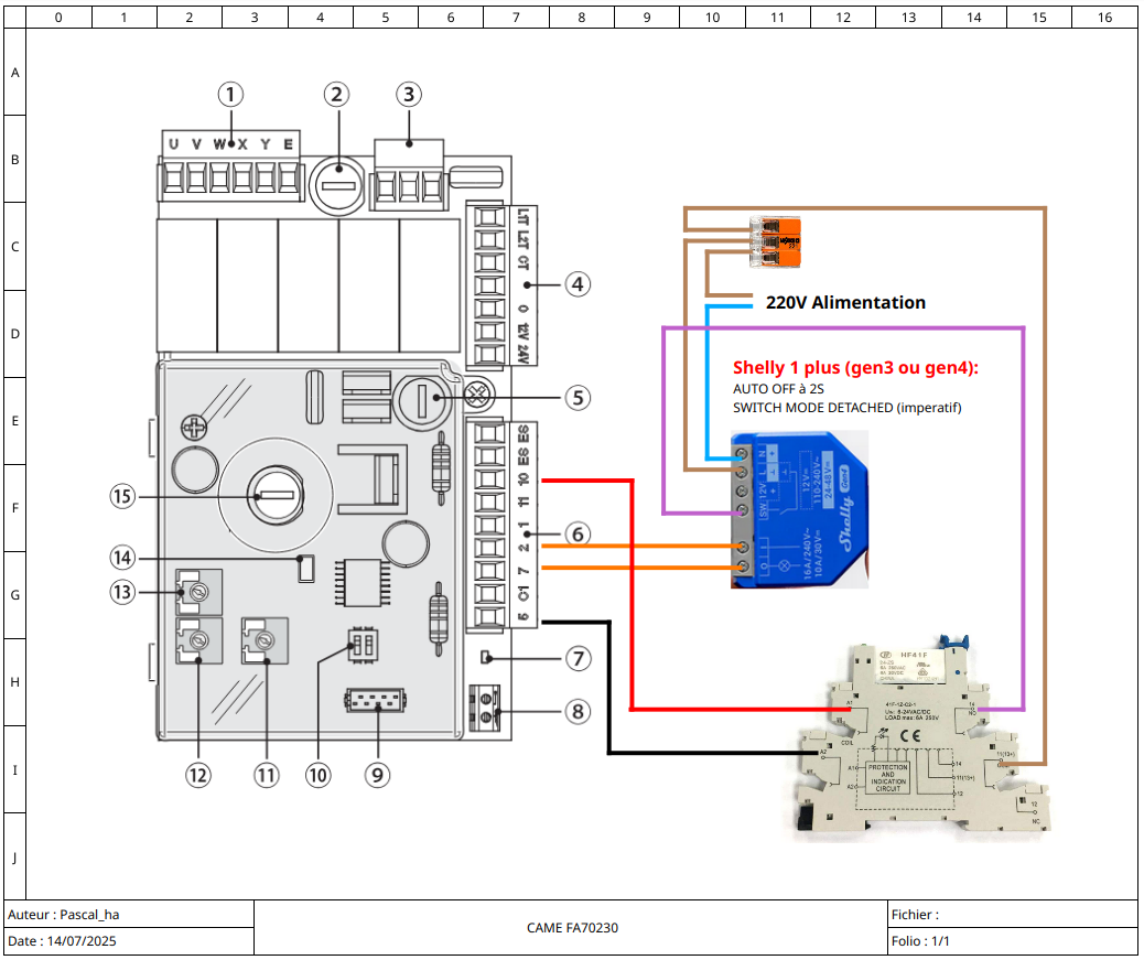

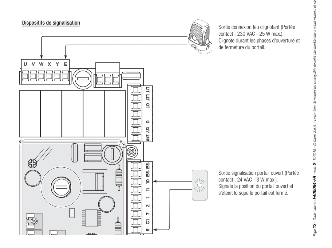

Mais il te faut un micro relais en 24vac et récupérer information de portail ouvert entre les bornes 5 et 10 de ta carte came
Ensuite tu peux récupérer cette information sur ton Shelly plus 1 par entrée SW a condition de régler entrée bouton en mode switch détachée.
Je peux te faire un schéma demain.
avec plaisir oui.
s’il y a un lien pour ce type de micro relais …
Ce type de relais devrait faire l’affaire :POFET Relais de rechange Hongfa HF41F PCB 5 broches 6-24 V AC/DC 6 A 41F-1Z-C2-1 Accessoires industriels : Amazon.fr: Bricolage
Il faudra lui trouver une place dans le boîtier Came.
Le Shelly doit impérativement être réglé en mode Switch détaché !!
La sortie O et I du Shelly sert à commander l’ouverture/Fermeture
La borne SW du Shelly sert à récupérer la position Ouverte du portail.(binary_sensor)
