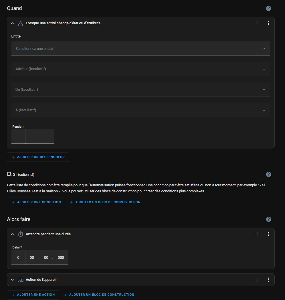

Si je comprends ton besoin,tu veux que lorsque tu désactive toin alarme, 10 min après le statut de ton alarme passe en « non déclenché ».
Je te conseille de faire une automatisation en passant par l’UI, ce qui te permettra de trouver facilement les entités correspondant et leur état.
condition → pas de condition (mais tu pourrais raffiner)
Action → 1. Attendre 10 min, 2. changer l’entité « statut de l’alarme » en « non décelnché »
Ne connaissant pas le nom et le type de tes entités, difficile d’êtr plus précis, mais c’est l’intérêt de passer par l’UI, HA te proposera les status et actions possibles. Note: l’image au-dessus est extraite d’un autre cas pour un autre utilisateur qui avait un problème similaire hier, assez proche du tiens.

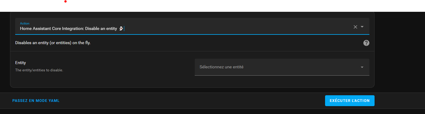

Alors non ce que je veux c’est désactiver l’entité entière après un déclanchement.
c’est le seule moyen que j’ai trouvé pour que mon alarme ré initialise son statut.
sinon elle reste en permeance sur déclenchée (trigged)
Si home alarm passe en mode déclenchée (trigged)
alors Attendre 10 Min
entité home alarm–> désactivé ( l’entité complète pas l’alarme en soit, donc correspond a aller sur l’entité, engrenage / activée et décocher le bouton)
attendre 30 sec
entité home alarm → activé … même principe mais à l’inverse
le soucis c’est que je ne trouve pas d’action pour désactiver entièrement une entité.
parce que ton idée est intéressante de voir si je peux forcer la mise à jour du statut, mais le soucis c’est que je suis obligé de mettre un statut.
donc si je lui dit au bout de 10 de passer au statut armé, et que j’avais désactivé mon alarme bah je me retrouve à avoir l’alarme qui s’active.
en fait je voudrais qu’il revérifie le statut de l’alarme et pour ca je n’ai trouvé que la désactivation du l’entité.
