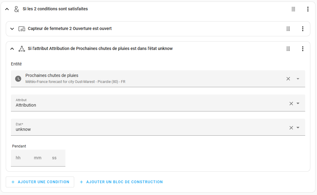

Je cherche à déclencher une action dans le cas d’une prochaine chute de pluie.

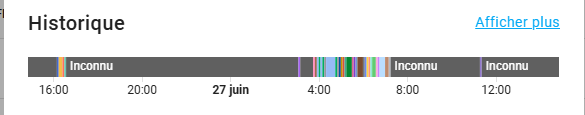

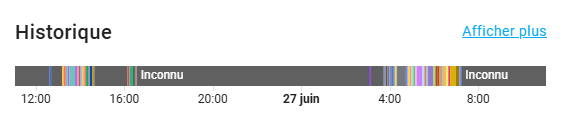

Voyant que lorsqu’il n’y a pas de pluie de prévue l’état de « sensor.oust_marest_next_rain » devient inconnu
j’imaginais pouvoir déclencher un évènement.
Mais cela ne fonctionne pas.
Ci-dessus, je teste si la valeur est inconnue pour aller vers « différent de ».

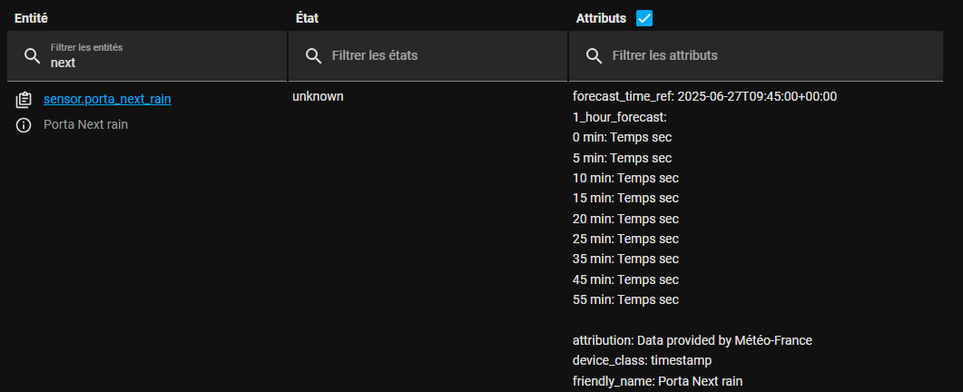

l’état inconnu du sensor naxt_rain ne se trouve pas dans l’attribut, mais bien dans l’état.
Il te faut supprimer l’attribut attribution que tu as sélectionné.
tu trouves l’état et attribut d’un sensor, dans outils devellopement et onglet état:

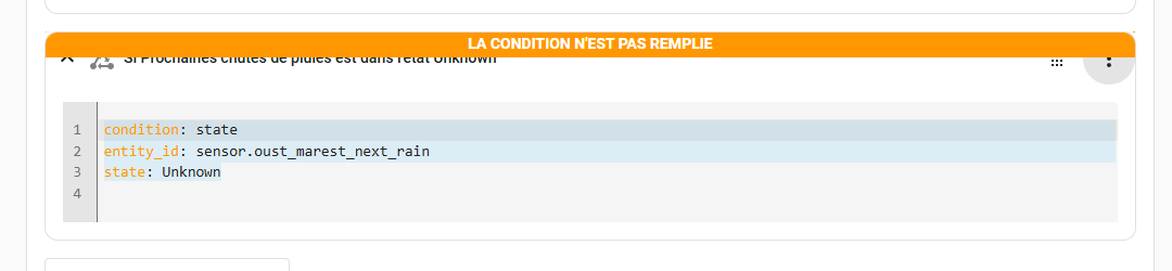

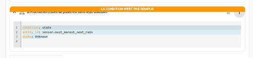

Cela donne donc cela et Yaml :
condition: state
entity_id: sensor.oust_marest_next_rain
state: Unknown
Cela n’a pas l’air de fonctionner :

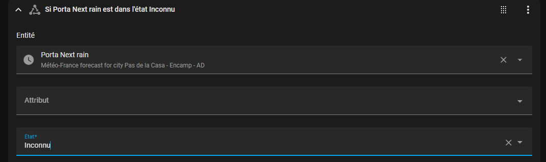

Cela fonctionne avec « inconnu »
unknown en minuscule.

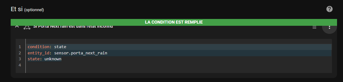

condition: state
entity_id: sensor.porta_next_rain
state: unknown
