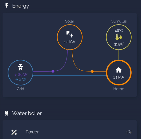

Ben euh c’est là que je suis un peu perdu, j’arrive pas à faire la bonne formule
en l’état, avec mon automatisation, la consigne de puissance du dimmer fait 0 > 20% > 0 > 20% > 0…
Pouvez-vous m’aider à trouver la bonne formule?
