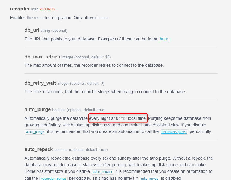

ça ne sert à rien. Par défaut, il y a déjà une purge automatique toutes les nuits à 4h12:

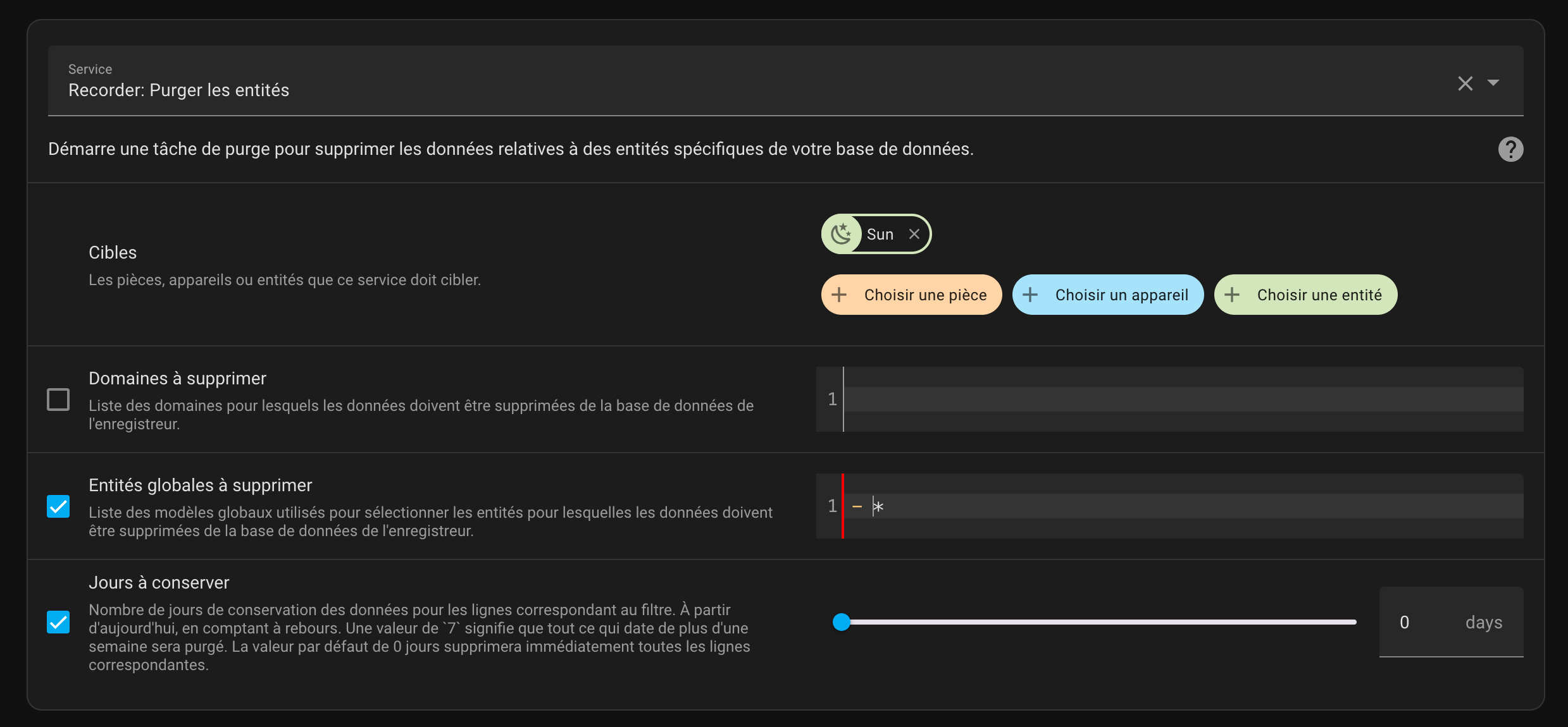

Et pour purger l’existant, tu peux passer par les services. Il me semble que pour que cela fonctionne, il faut au minimum une cible en plus du « - * » dans « Entités globales à supprimer ».
… mais je ne peux pas tester :slight_smile:
Voilà, solution trouvée par le groupe Facebook, en fait j’étais pas loin…
alias: Recorder logger purge 00:00
description: ""
  - platform: time
    at: "00:00:00"
condition: []
  - service: recorder.purge
    metadata: {}
      keep_days: 0
      repack: true
      apply_filter: false
  - service: system_log.clear
    metadata: {}
    data: {}
    enabled: true
Merci à tous pour les conseils.

C’est normal , ta mis 0 jours. Repack, ca reécris la DB complètement. Tu verra que ta DB va regonfler.
Le auto repack est 1 fois pas mois, comparé a la purge qui est tout les jours.
