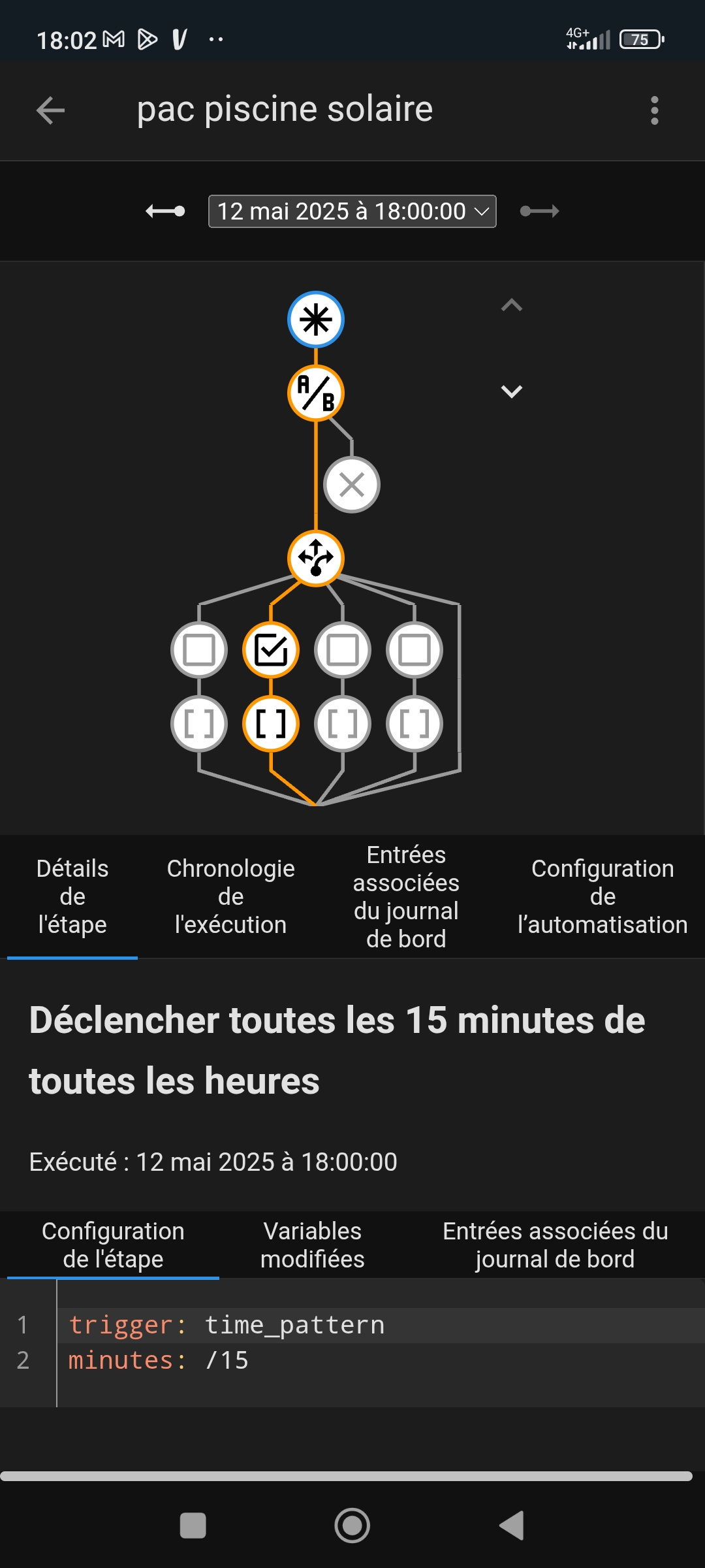

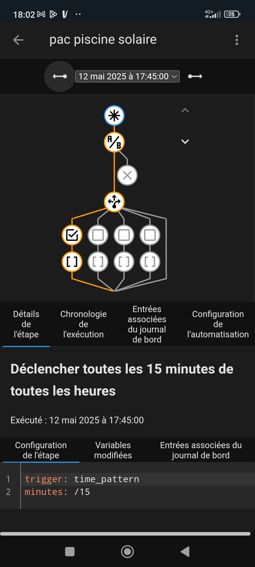

je vous met aussi deux captures d ecrans ou l on vois que 17h est passer mais que la pac est toujour en route .

Si après 17h00 tu as encore plus de 1600w de prod solaire il prendra d’office le choix 1.
Pour contourner il faudrait mettre le choix 17h00 en premier dans les options ou ajouter un trigger à 17h01 pour ne pas etre en concurrence avec le tous les 1/4 d’heures et lui donner un id.

Dans un choose il prend la première condition qu’il trouve bonne et ignore les autres c’est d’ailleurs ce que l’on voit sur tes screens.
Donc en mettant le après 17h00 en premier tu devrais être bon.
