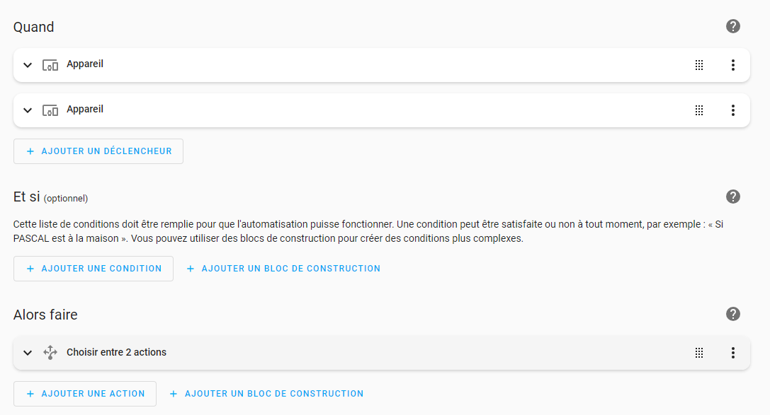

As-tu essayé de mettre la condition dans le bloc action ?
(Je ne suis pas sûr que l’on puisse mettre une valeur négative dans l’offset).
(Je ne peux tester, je n’ai pas de détecteur de mouvement)

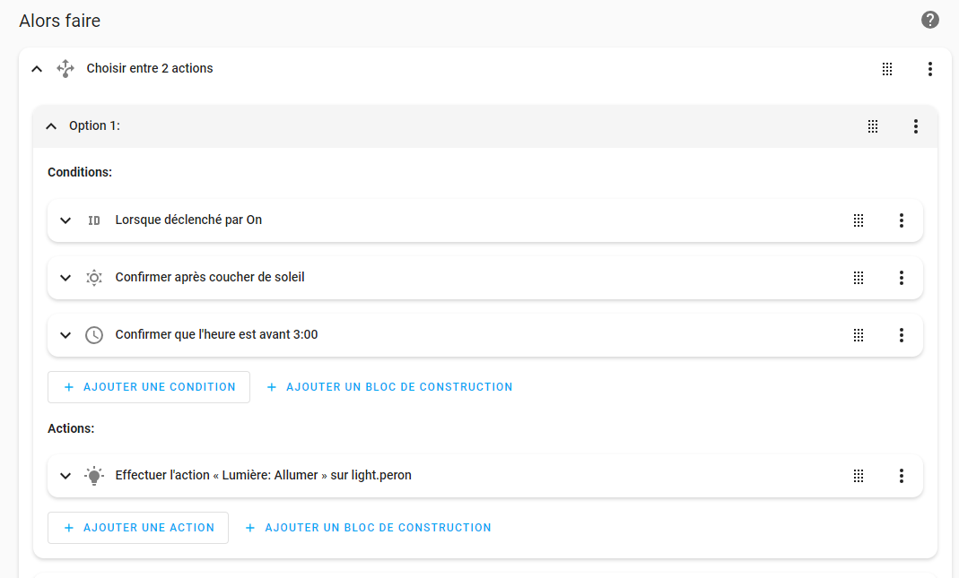

condition: []
  - choose:
      - conditions:
          - condition: trigger
          - condition: sun
            after: sunset
          - condition: time
            before: "03:00:00"
        sequence:
          - data: {}
              entity_id: light.peron
            action: light.turn_on

il ne veut pas que je rajoute ces éléments dans le .yaml… ça bloque qqe part… mais j’ignore où… pourtant l’idée me semblait plutôt pas mal…
même problème qu’avec la proposition de pascal, le fichier yaml s’allume en rouge et je ne peux pas enregistrer… Merci aussi pour la piste… je comprends vraiment pas

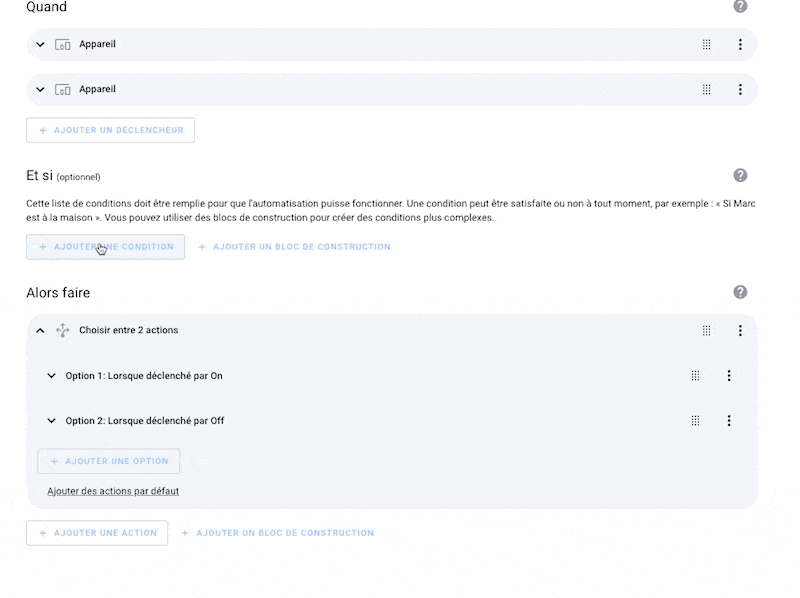

Essaye de le faire manuellement sans passer par le YAML pour voir. Sans condition, HA te dit que l’automatisation est valide ?
CleanShot 2024-08-16 at 16.07.11
Je ne suis pas passée par la console car à chaque fois, j’ai une erreur 500 et je ne sais pas comment m’en sortir… mais je vais essayer avec ta vidéo, un grand merci ! je te dis quoi juste après :crossed_fingers:
