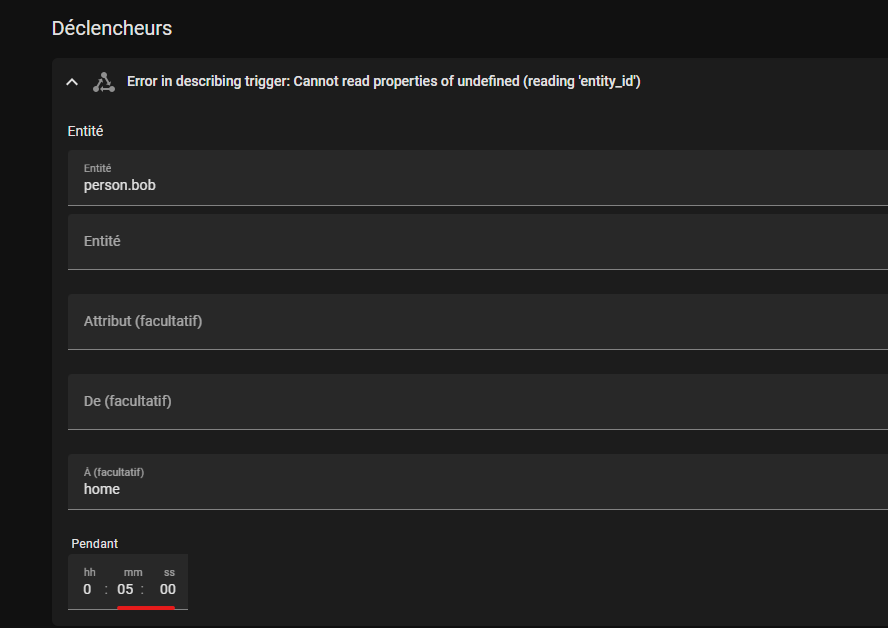

Regarde State condition
C’est le For qui permet de faire ça.

L’exemple de la doc est une condition MAIS ça fonctionne aussi dans le trigger

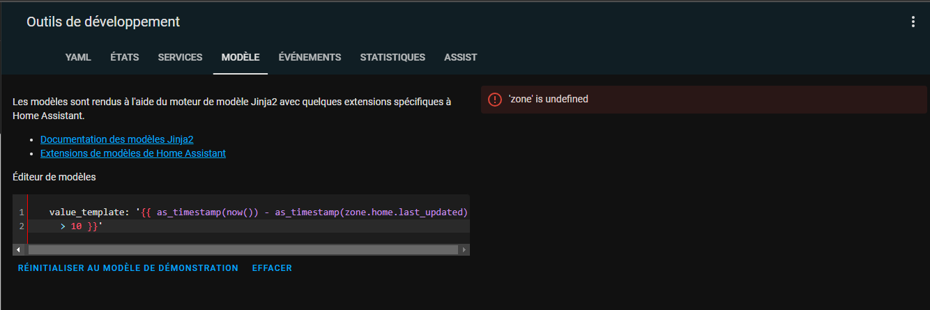

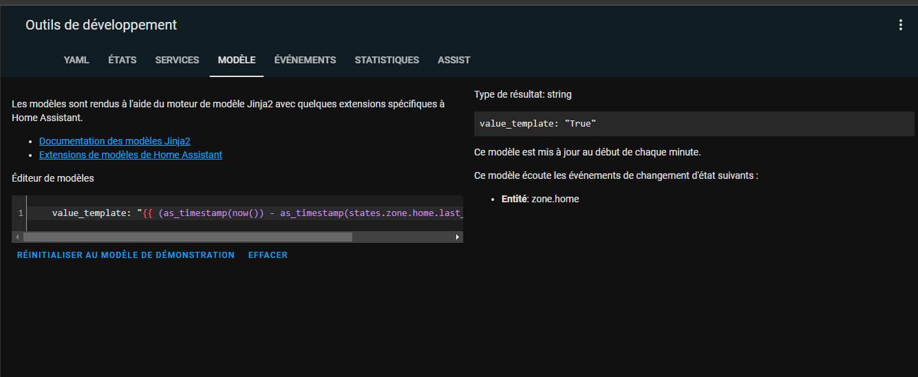

Quand je teste ceci
value_template: ‹ {{ as_timestamp(now()) - as_timestamp(zone.home.last_updated)
> 10 }} ›
avec correction la valeur est ok
value_template: "{{ (as_timestamp(now()) - as_timestamp(states.zone.home.last_updated) | int > 600) }}"
Donc methode 1 qui dois maintenant fonctionné est :
alias: Methode 1
description: ''
  - platform: template

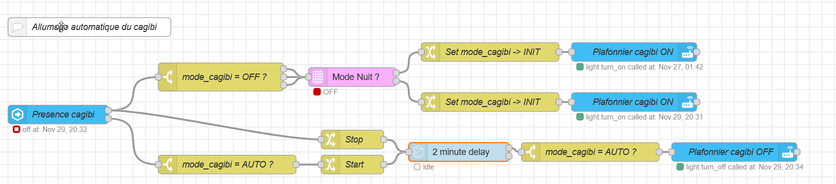

je sors peut etre un peu du sujet mais venant aussi de domoticz j’ai utilisé node-red.
Il existe un timer optionnel (a installer dans le menu gérer la palette) qui peut être stoppé ou reinitialisé, le neud « controltimer ». Je l’utilise pour l’éclairage .
Un flux node-red repondrait aussi assez simplement au problème.
