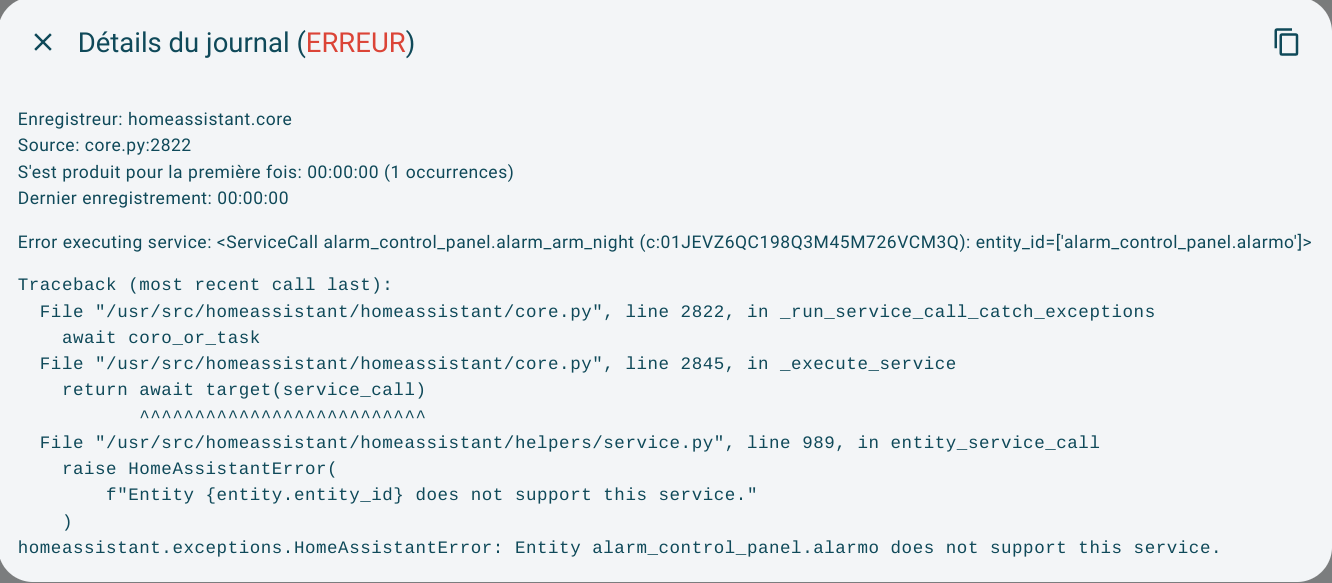

Dans Alarmo, j’ai désactivé le mode nuit, et de ce fait toute les nuits j’ai une erreur :
Erreur logique en soi. Ce qui ne l’est pas, c’est que l’automatisation n’existe plus.
J’ai vérifié dans l’UI, dans le fichier automations.yaml. Je suis allé voir dans l’intégration Alarmo dans le doute… J’ai même supprimé la base de donnée, rien n’y fait. Toutes les nuits ça me le refait.

Dans le journal, il n’y a rien de particulier qui concerne l’alarme. Je ne mets pas l’impression d’écran car c’est trop chargé, il y a plusieurs événements à minuit. Mais rien du tout en ce qui concerne l’alarme

J’ai regardé le fichier log.
Il y a la même chose que dans l’impression d’écran que j’avais posté:
2024-12-12 00:00:00.001 ERROR (MainThread) [homeassistant.core] Error executing service: <ServiceCall alarm_control_panel.alarm_arm_night (c:01JEVZ6QC198Q3M45M726VCM3Q): entity_id=['alarm_control_panel.alarmo']>

L’erreur est normale, étant donné que j’ai désactivé le mode nuit dans Alarmo. Ce qui l’est moins, c’est qu’une automatisation tente de le faire.
Je ne trouve pas quel « service call » se lance
