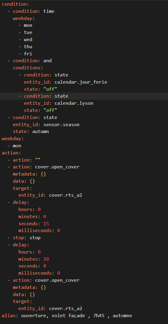

et j’aimerai encore rajouter le calendrier Jf …
je n’arrive pas à régler le soucis ,
je n’utilise pas de calendrier.
Mais je vois que tu utilises la state du calendrier. Est ce que cette state montre l’état du calendrier ou le fait que le jour sois férié ou non ?
Si c’est l’état actif ou non du calendrier il faut chercher une autre condition. Probablement trouver un autre moyen de visualiser si le jour est férié ou non
ça, ça fait quoi en plein millieu ???
Passe au maxi par l’interface graphique de construction des blocs, ça t’évite de te tromper dans l’indentation et de jouer avec les placements plutot qu’avec les copier/coller
Après si je comprends bien tu vas avoir 4 automatisations assez similaires pour les 4 saisons ?

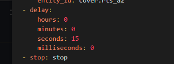

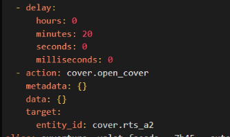

ça je ne pense pas que ça fait ce que tu veux :
ça attends 15 pour arrêter l’automatisation … pas le volet
Donc aucune chance que la suite des actions soient lancées
Et pour la fin (donc qui ne se déroule jamais), le principe d’attendre longtemps (ici 20 min) est à éviter
Si ça plante/coince/reboot pendant cette période, l’automatisation disparait de la liste d’attente… Et donc rien ne se lance.
Il faut essayer de faire en sorte que ça lance tout, le plus vite possible. Une alternative c’est de faire 2 automatisations (à 7h45 et à 8h05) qui traitent chacune la moitié des actions au bon moment. En plus d’être plus efficace, ça fait des automatisations plus simples à manipuler et à relire après, certes plus nombreuses aussi mais de ce coté là HA n’a pas vraiment de limitations
