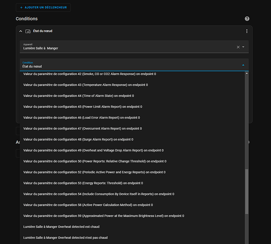

Je démarre tout juste sur Home assistant en provenance de Jeedom, et je suis bloqué sur la partie automation.
Je souhaite reproduire un scénario jeedom ou je récupère la valeur d’un scene d’un fgd 212 pour piloter une action sur un ipx800. J’ai bien tout ces éléments intégrer dans HA mais je n’arrive pas a retrouver l’item qui corresponds au scènedans le menu approprié ,
ci dessous l’endroit ou je ne retrouve pas ce paramètre

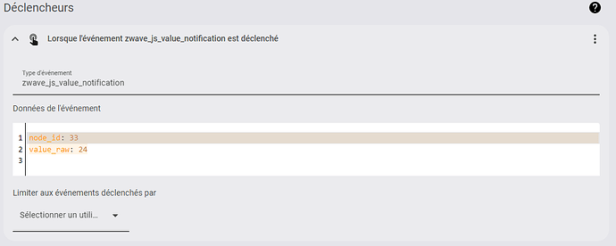

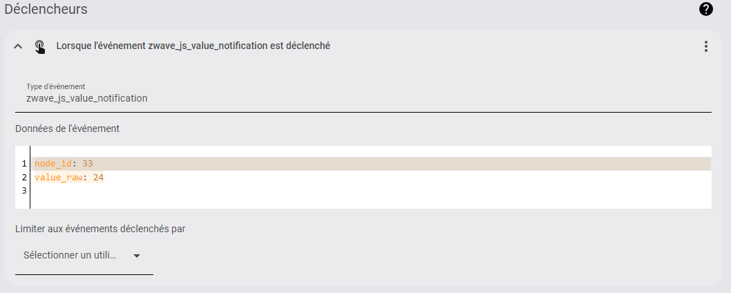

Hello, j’utilise un FGR222 (module pour volet) avec des scènes

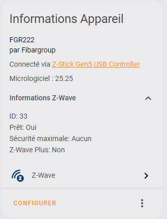

node id tu peux le récupérer dans les info de ton module
après dans value_raw ça va dépendre du module à voir dans les spec fibaro :wink:

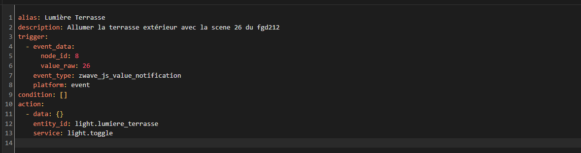

Bon j’y suis arrivé, pas évident…
Je post la solution ici :
