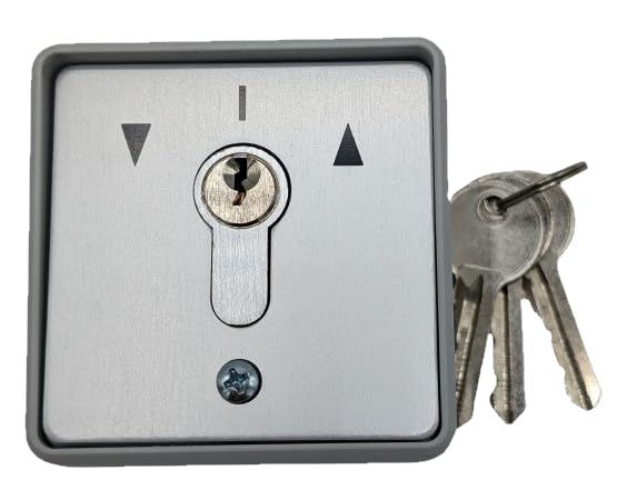

Automatiser interrupteur à clef
Bonjour, existe t’il un module Zigbee capable de contrôler ce type de serrure svp ?
Je souhaite tout de même garde le côté manuel.
Je peux intégré un appareil dans le coffret derrière la serrure.
En vous remerciant par avance.
Ta serrure n’est ni plus ni moins que 2 contacts secs. Un pour monter (ou ouvrir) et un pour descendre (ou fermer).
Donc n’importe quel module qui à 2 contacts secs pourra être mis en parallèle de ta serrure.
Que commande cette serrure, un portail, un volet ou autre ?
Super merci pour ta réponse je pensais la même chose que toi.
C’est un volet roulant de piscine.
donc un zbminil2 devrait être suffisant.
Un Zbminil2 ne fera pas l’affaire.
Le zbminil2 est fait pour commander un éclairage, tu ne pourras pas utiliser dans ton cas.
Un zbminil2 n’as pas de contact sec et envoi du 220v sur sa sortie. donc non il n’ira pas.
Apparemment le aquara t2 à 2 sorties en contact sec mais je ne le connais pas donc fait toi confirmer que c’est bien le cas.

L’Aqara T2 devrait faire l’affaire effectivement.
Par contre attention les volets de piscine sont souvent des basses tensions en AC et l’inversion ouverture fermeture se fait par inversion de polarité (a vérifier) , mais si tu souhaites ne contrôler l’ouverture un T2 peut être suffisant
