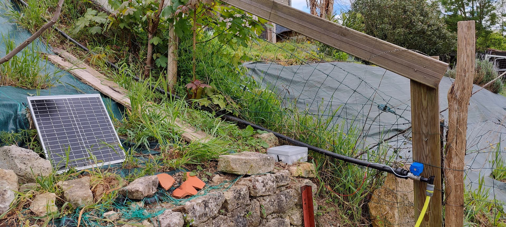

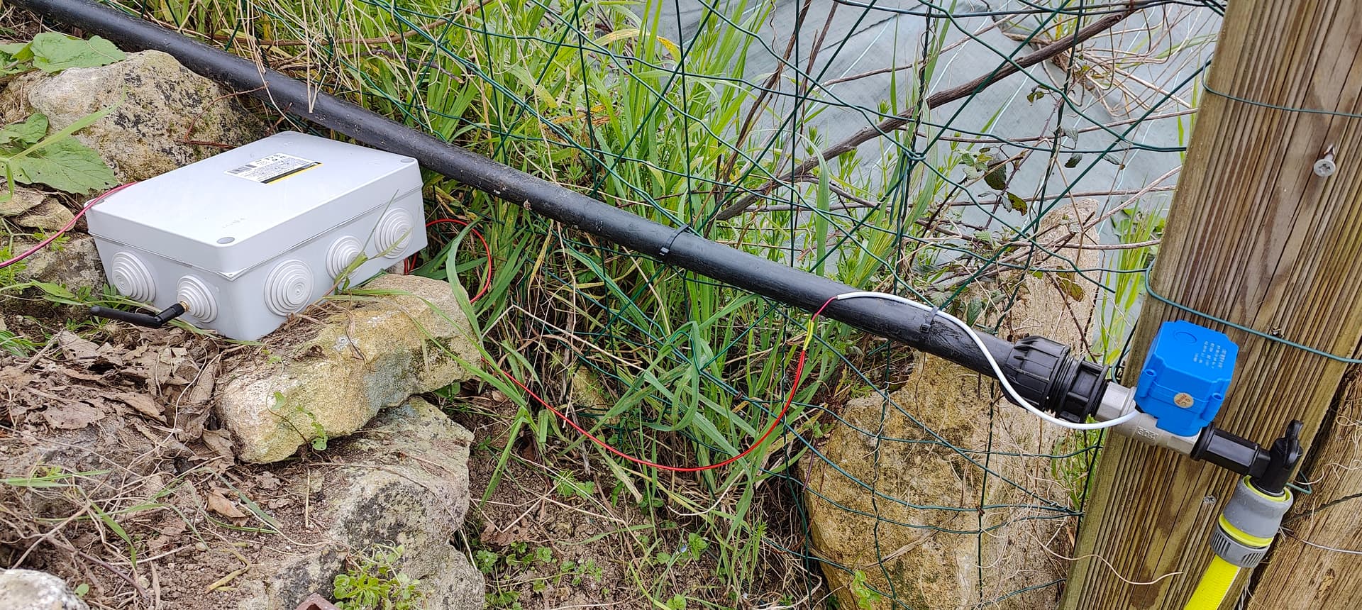

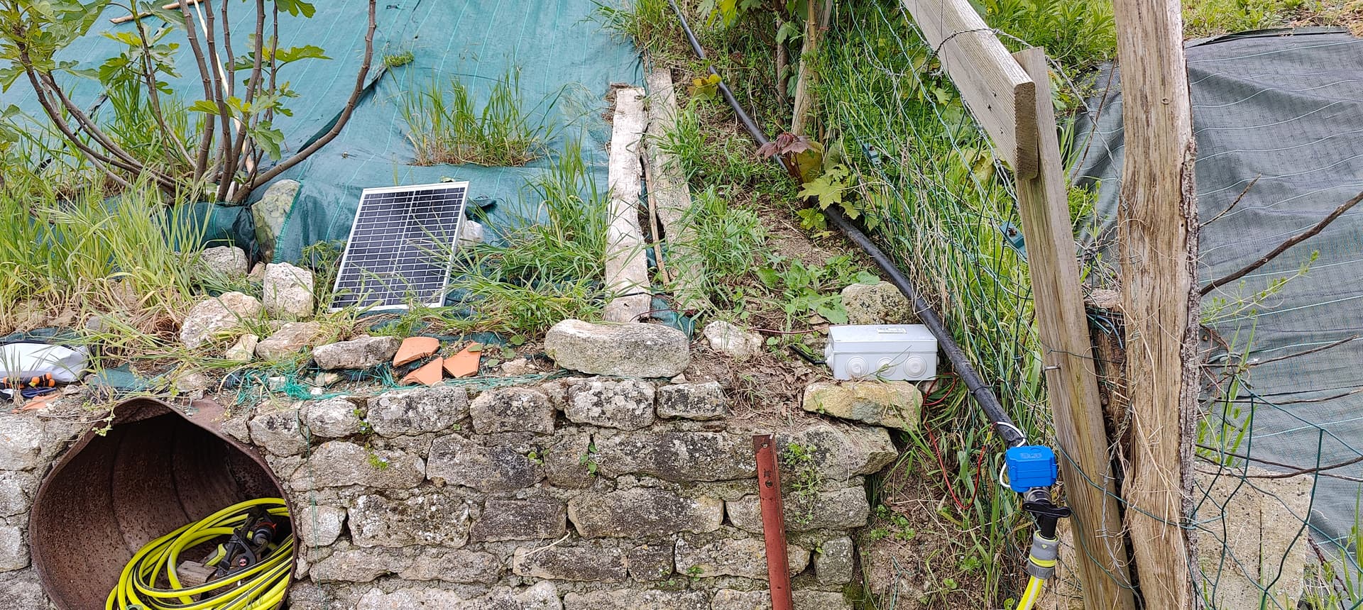

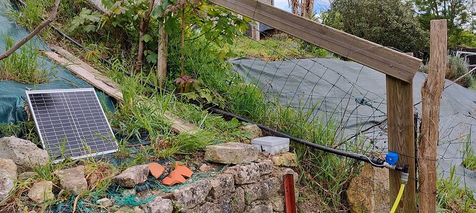

Quelques photos pour illustrer. On y voit le tuyau noir qui est relié à mes cuves IBC situées un peu plus haut. Connectée dessus, l’électrovanne et un raccord pour tuyau type Gardena. Puis le panneau solaire dont les fils entrent dans la boîte de dérivation qui contient tous les éléments. On distingue même l’antenne de l’ESP32 qui en sort.
