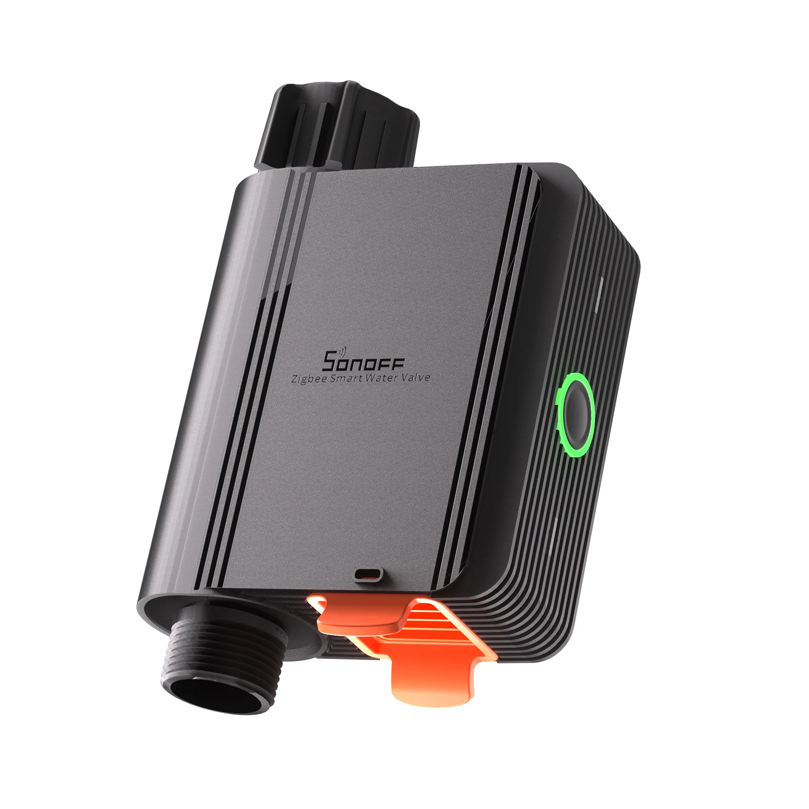

Elle prend 4 piles AA et est contrôlable par Zigbee. C’est probablement la solution la plus simple.
Comme il n’y a pas de pompe, il faudra placer le réservoir d’eau en hauteur.
Attention tous ces équipements craignent le gel si ils sont pleins d’eau.
Attention je possède cette valve et j’ai essayé de l’utiliser en vain sur ma cuve IBC de 1000 litres.
La pression n’est pas suffisante pour l’écoulement.
En effet, comme expliqué dans les différents commentaires précédents, la grande majorité des vannes Zigbee ne fonctionneront pas sans pression dans le réseau d’eau.
D’où l’importance du retour d’expérience de @LeorFinacre qui a trouvé la perle rare pour fonctionner dans ce set-up.

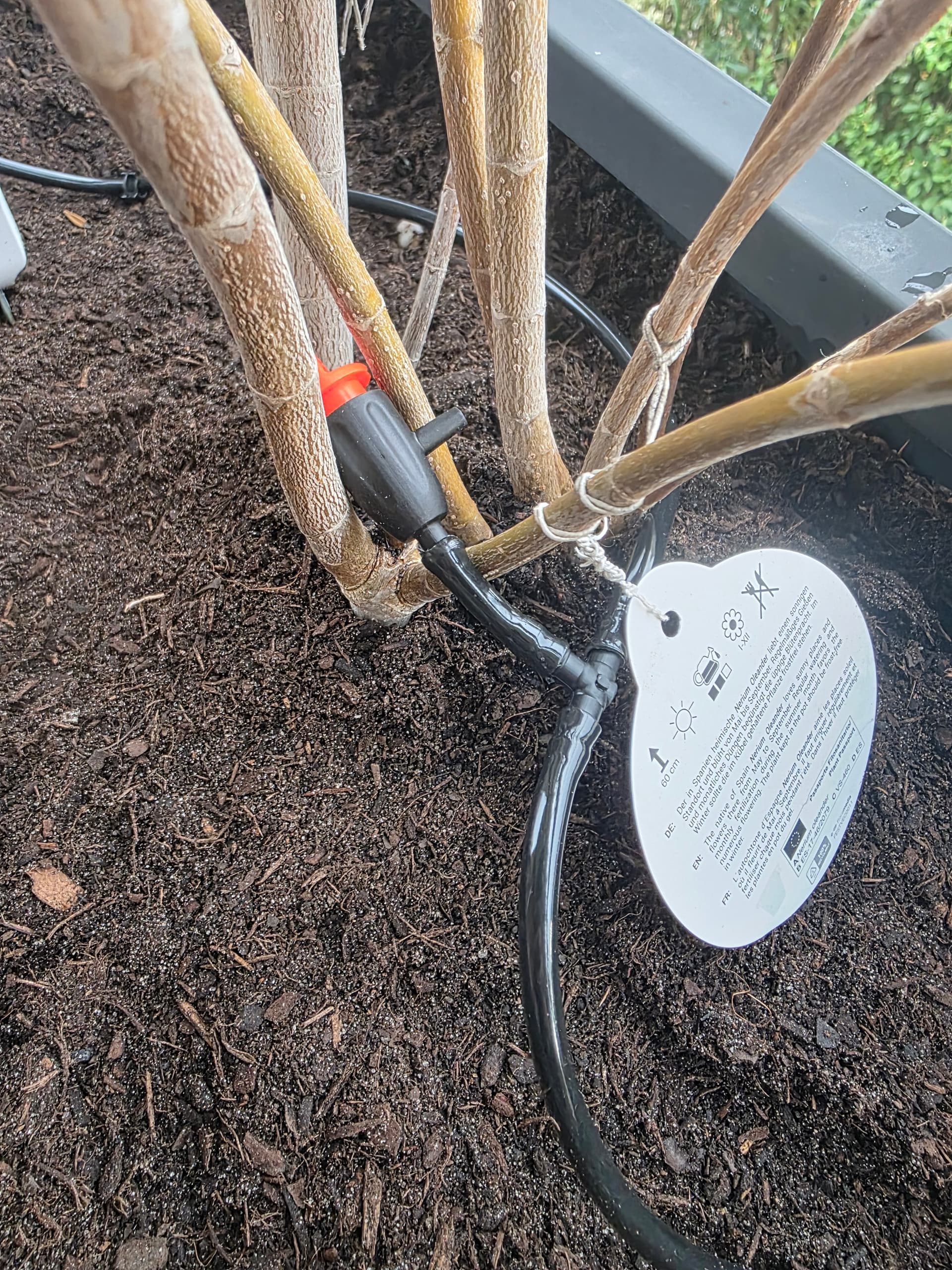

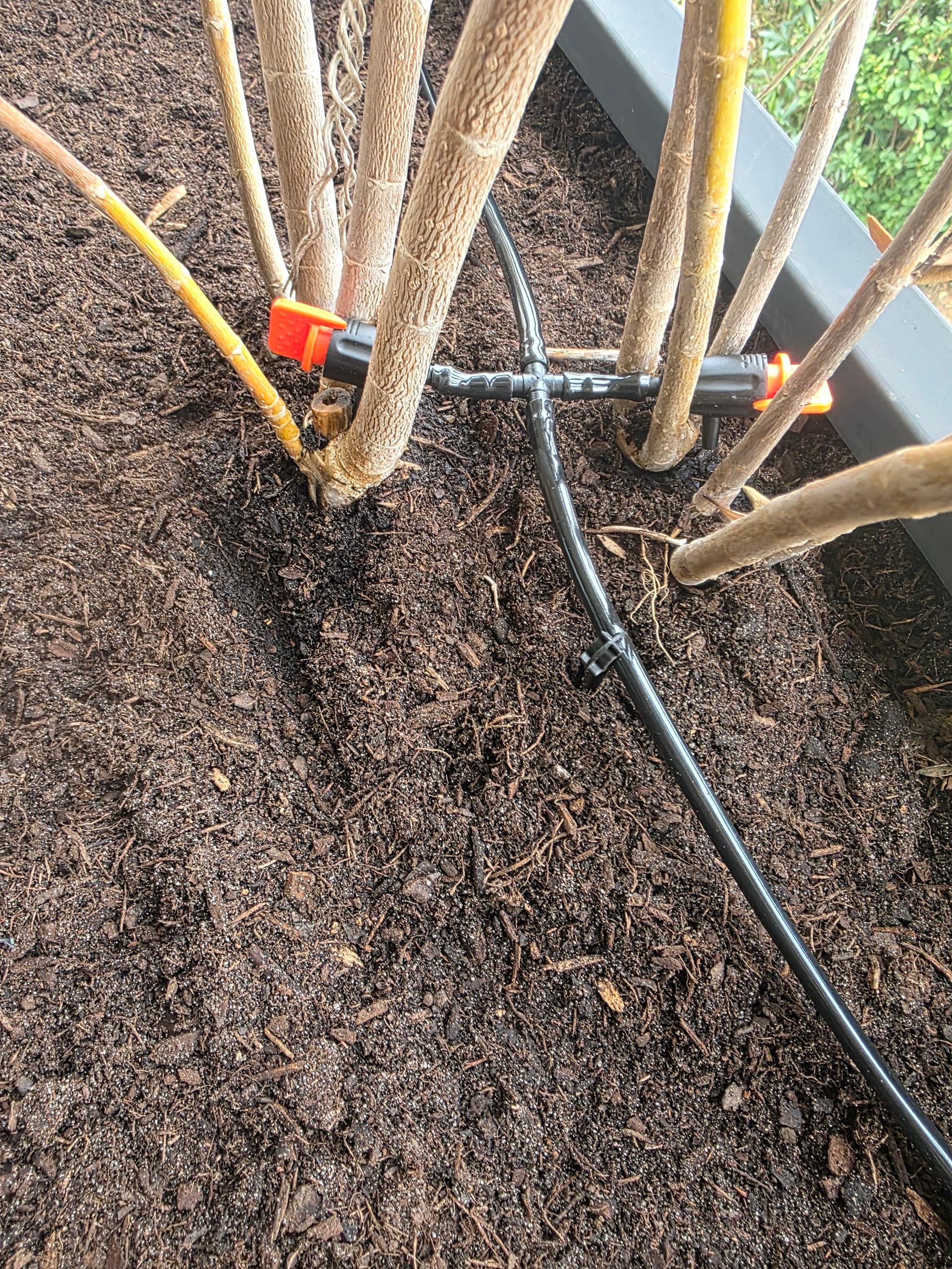

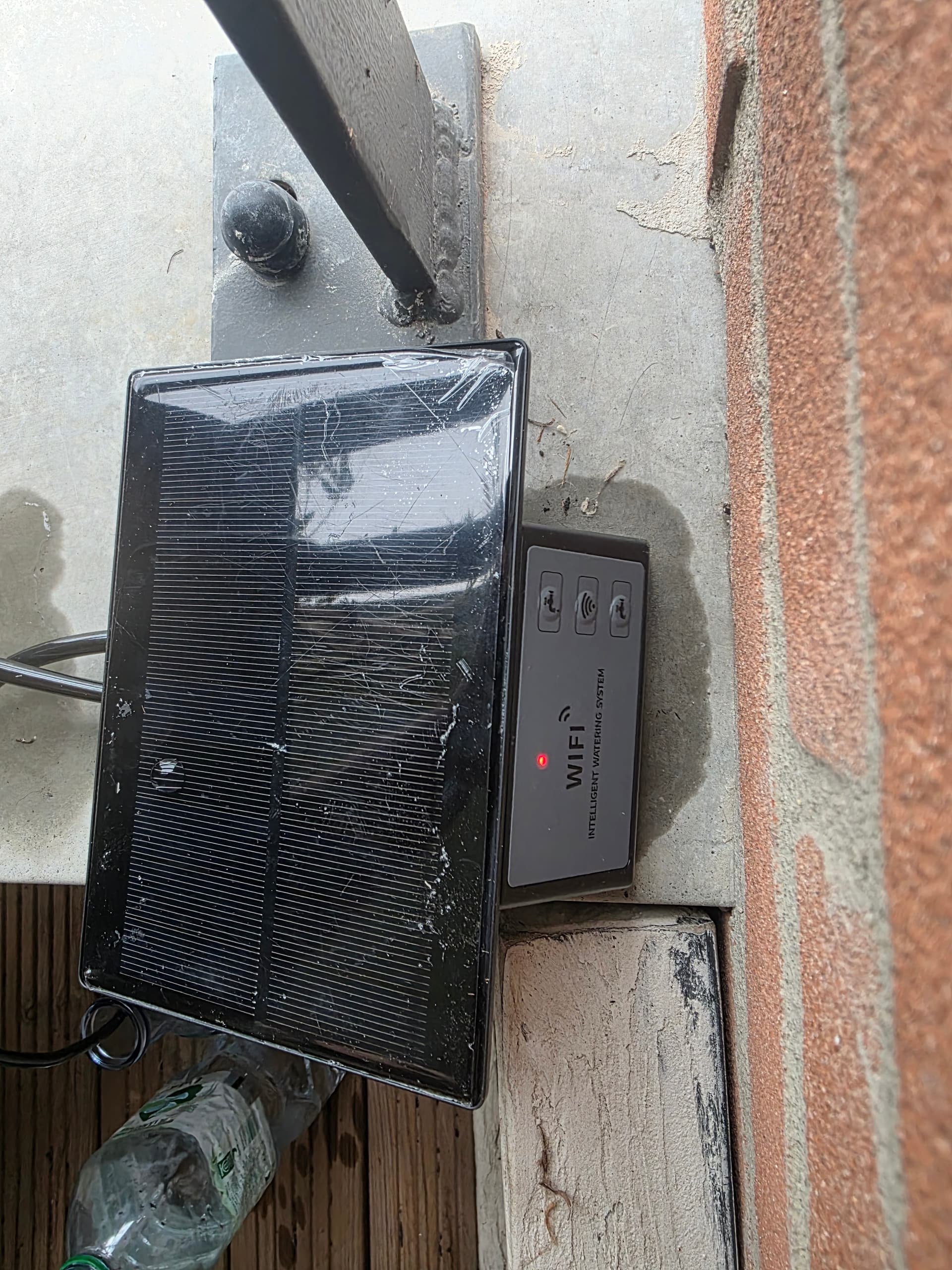

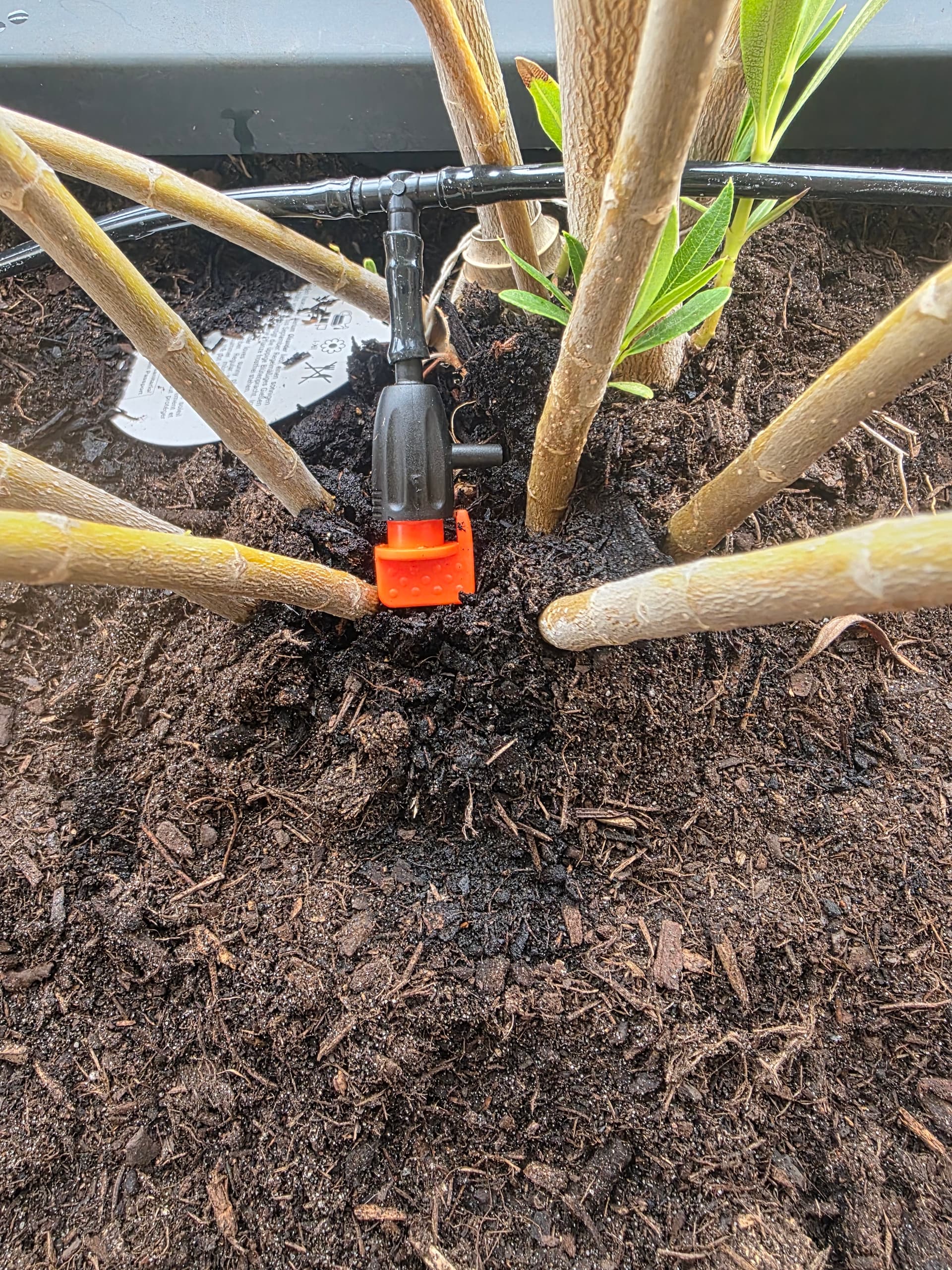

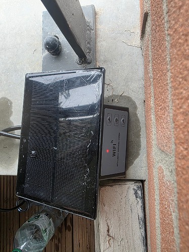

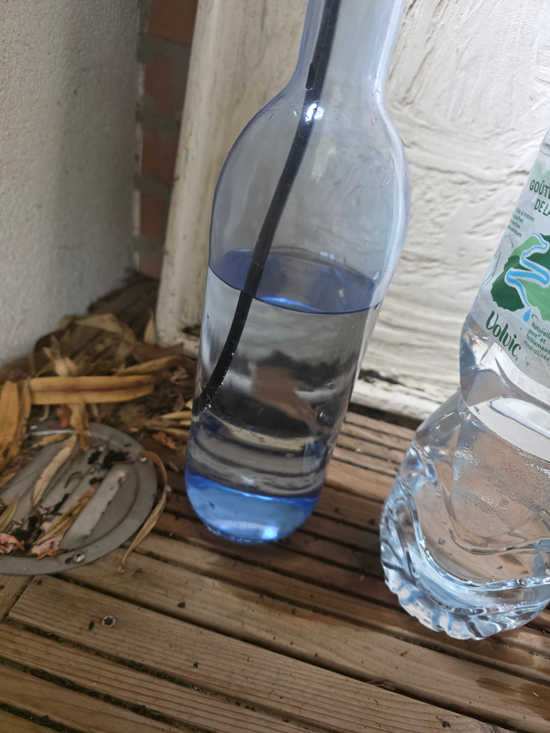

Bon, je viens de tout mettre en place. Finalement, j’ai choisi la solution du flemmard et j’ai acheté ceci.
C’est une pompe connectée en Wi-Fi via Tuya/SmartLife. Elle se recharge soit par USB, soit grâce à un panneau solaire, et elle détecte automatiquement quand il n’y a plus d’eau dans la cuve. La pompe est livrée avec tout le nécessaire : goutte-à-goutte, tuyaux, attaches, connecteurs en X et en T… Bref, tout ce qu’il me fallait dans une seule petite boîte, pour seulement 30 €.
J’aurais pu acheter chaque élément séparément et monter mon propre système, mais ça m’aurait coûté plus cher, en temps comme en argent. J’ai donc opté pour cette solution “tout-en-un”.
Vous trouverez quelques photos de mon installation juste ici :
Il ne me reste plus qu’à remplacer la bouteille en verre par un conteneur d’eau un peu plus grand. Je vais en récupérer un de 20 L ce soir, ça devrait suffire !

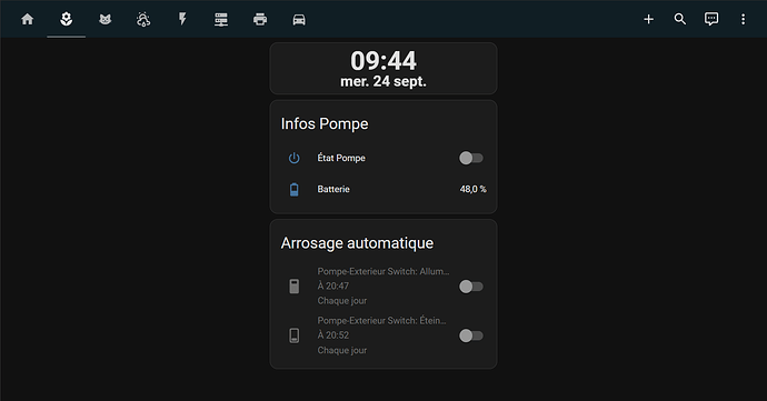

L’intégration dans Home Assistant se fait via l’intégration Tuya. Ça tombe bien, j’ai déjà une dizaine d’appareils qui passent par là.
Pour l’instant, je n’ai pas encore créé de carte ni rempli mon dashboard pour cette fonctionnalité, mais je vais m’y pencher cette semaine.
Merci à tous pour vos contributions !

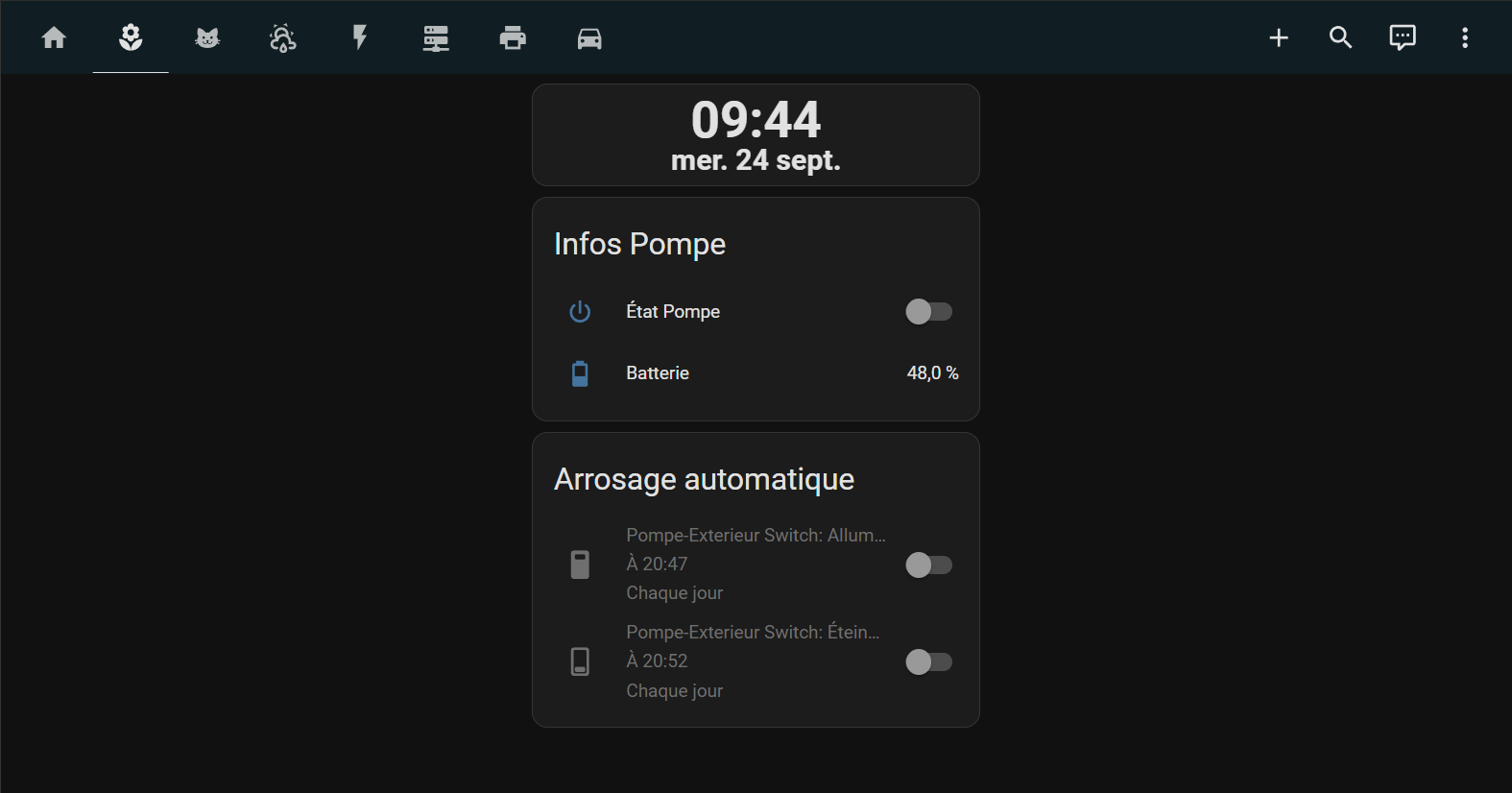

Et voilà pour le dashboard ! Pas super jolie mais j’ai pas beaucoup d’inspiration aujourd’hui !
Il ne reste plus qu’à installer un détecteur d’humidité pour définir une durée d’arrosage. Il en existe en Zigbee
