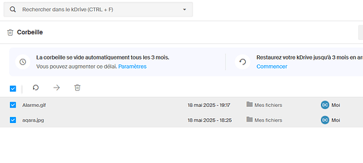

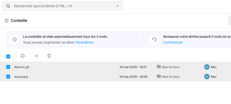

Je viens d’installer Hass_agent et j’aimerai pouvoir lancer un script ou une automatisation avec hassio.
Voici les actions que j’aimerai intégrer:
-1 Ouverture d’une URL (la corbeille de kdrive)
-2 Sélectionner tous les fichiers en cliquant dans une case.
-3 Vider la corbeille en cliquant sur l’icône poubelle.
J’arrive à ouvrir l’url de la corbeille avec un premier contrôle, mais ensuite je suis un peu perdu, pensez vous que cela soit possible ?
