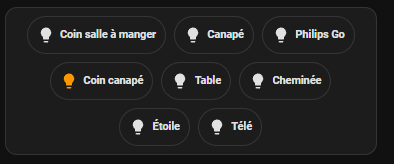

J’ai actuellement une carte (par pièce) qui ressemble à ça :
Avec un yaml qui ressemble à ca !

ce qui est (très) verbeux. Alors que je peux récupérer toutes mes entités light de mon salon comme ça :
{{ area_entities('salon')  | select('match', 'light') | list }}
Du coup, sauriez-vous s’il est possible de facturiser tout ça avec un code qui ressemblerait à quelque chose comme ça ? Dans " Outils de développement" ça m’affiche bien ce que j’attend, mais clairement, ça ne passe pas via l’éditeur de cartes…
