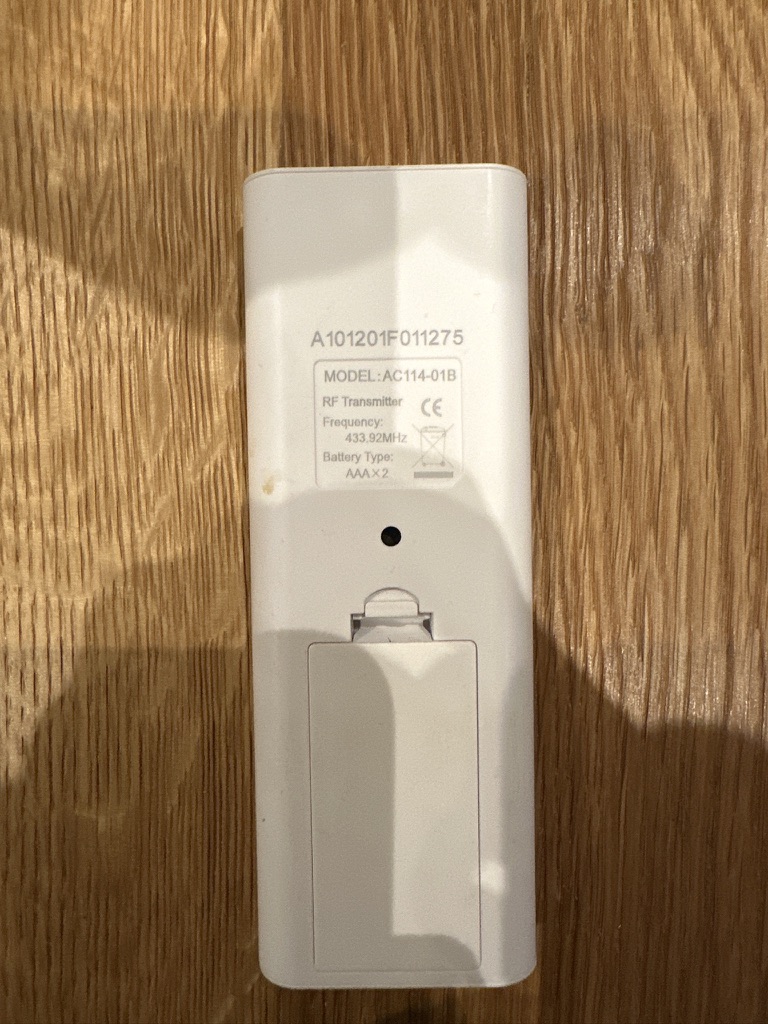

Je viens tout juste d’emménager et je débute complètement en domotique. Je suis à la recherche d’une solution pour piloter mes volets roulants à distance. Ces derniers ne sont que contrôlables via des télécommandes radio (433 MHz).
D’après mes lectures sur le forum et internet, j’ai pu voir qu’on pouvait acheter un RFPlayer permettant de directement rejouer des signaux RF. Et qu’on pouvait l’intégrer dans Home Assistant ce qui serait super pour moi.
Je voulais ouvrir le bloc du volet pour identifier la marque du moteur et potentiellement savoir si ça utilise du Rolling Code ou non, mais les blocs sont encastrés dans le placo… Du coup, grosse inconnue sur ça, mais je pense que ce sont des moteurs pas chers / chinois…
D’après vous, est-ce que le RFPlayer serait une bonne solution dans ma situation ?

Un petit cout de perplexity pour avoir les infos sur ta télécommande :
La télécommande AC114-01B est une commande sans fil RF à 433,92 MHz conçue pour contrôler les stores motorisés, avec un seul canal et une portée d’environ 35 mètres en champ libre. Elle permet de monter, descendre ou arrêter les stores d’une simple pression, remplaçant efficacement les cordons manuels. Ce modèle est souvent associé à des marques comme SOMASON ou A-OK et se fixe facilement sur un mur avec un support inclus.[newmindspsychology]​

Non, la télécommande AC114-01B n’utilise pas de rolling code (code tournant). Elle fonctionne avec un système de code fixe à 433,92 MHz, typique des modèles basiques pour stores motorisés sans chiffrement dynamique.[allotelecommande]​

Les télécommandes AC114-01B sont compatibles RFLink ( RFLink Gateway - HomeAutomation ) et le rflink est compatible ha.
Window blinds/shutters/sun screens:
5121 Raambekleding
A-OK Blind controller (AC114, AC114-01B, AC123, AC127, AC129, ZC11 and others)
Un rflink peut être acheté sur https://www.nodo-shop.nl/ pour un peu moins de 70€ (port compris).
