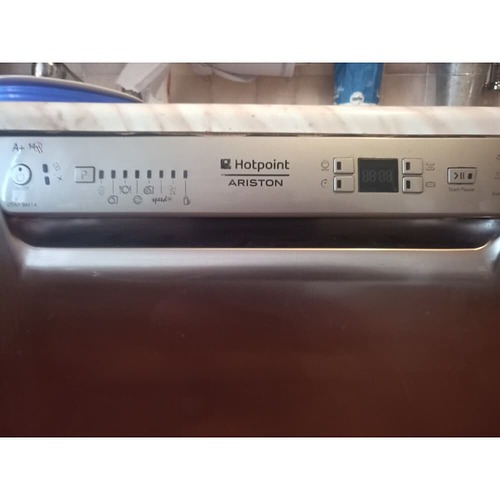

Mon lave vaisselle est un modèle ikéa tout simple, sans minuteur, et je n’utilise que le mode ECO ou 65°.

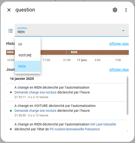

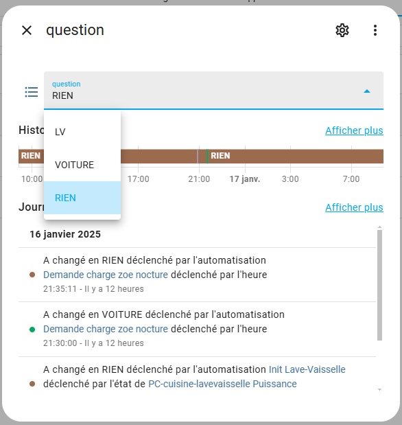

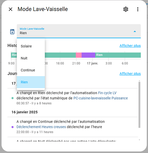

Pour cela, j’ai créer 2 variables de type liste déroulante, une pour définir le mode de départ du LV:
Une pour déterminer si on attend un retour de l’utilisateur:

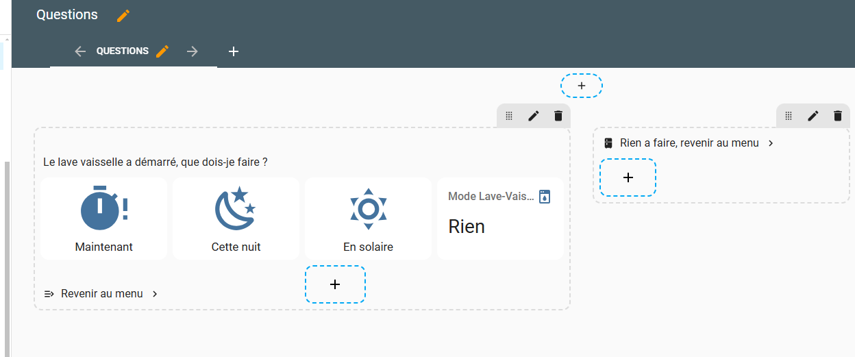

J’ai ensuite créer un dashboard « questions » que j’ai ensuite caché dans la barre latérale de l’appli mobile.
et voici le code du dashboard:

Ce Dashboard n’affichera la question a poser que si la liste déroulante question est sur LV.
(un second mode voiture n’est pas décrit ici). si un utilisateur du groupe notifié répond, les autres utilisateurs n’auront plus l’affichage du questionnaire.
Une fois une des options sélectionnée, l’affichage change et affiche uniquement le mode choisi, puis indiquera qu’il n’y a plus de question en attente.

Il est également nécessaire de détecté que la fin cycle du LV afin de remettre le select Mode LV à « rien ». Pour çà j’utilise une automatisation qui est spécifique à mon LV. Il vous sera donc nécessaire de l’adapter au votre en fonction de niveau de conso et de durée des cycles.
L’automatisation envoie une notif au groupe de mobile pour prévenir que le LV est terminé et que l’on peux le vider :slight_smile:

J’ai donc créer une autre automatisation qui rebascule le mode LV à rien au bout de 2H45 (sans notif)
alias: Reinit mode LV
description: ""
triggers:
  - trigger: state
    entity_id:
      - input_select.mode_lave_vaisselle
    to: Continue
    for:
      hours: 2
      minutes: 45
      seconds: 0
conditions: []
actions:
  - action: input_select.select_option
    metadata: {}
      option: Rien
      entity_id: input_select.mode_lave_vaisselle
J’utilise çà depuis décembre, et çà fonctionne plutôt bien si on évite les redémarrages HA pendant que le LV tourne. Là il est nécessaire d’aller modifier le Select Mode LV manuellement pour que le système puisse refonctionner normalement.
Ce n’est pas parfait, mais j’en suis plutôt content, et ma compagne aussi.

Si vos lave vaisselle ont une façade avec des boutons physiques comme le mien
Il est possible avec un esp32 et des relais d’interagir avec ceux-ci.
Sur mon lave vaisselle, je peux piloter par HA avec l’esp32 le bouton On/Off, le bouton de choix du programme et celui de Démarrage/Pause du cycle de lavage.
En complément j’ai une prise connecté pour relevé la consommation et savoir quand il commence et fini son cycle.
Pour le fonctionnement, je mets la vaisselle et les produits dedans et je le referme (logique jusque là) ensuite je dis « ok google, programme le lave vaisselle » ou je le fais par la page dédiée sur HA.
Le lendemain (ou le jour même selon l’heure) quand j’ai assez de puissance photovoltaique, une automatisation allume le lave vaisselle et declenche le cycle de lavage puis m’envoi une notification
En fin de cycle le bouton On/Off est commandé à nouveau pour l’éteindre et je reçoit une notification également.
Je n’ai malheureusement pas de photos du montage, mais l’ESP et les relais sont dans une boite de dérivation derrière le lave vaisselle et la jonction entre les relais et le panneaux de commande est faites par un câble réseau qui passe sous le lave vaisselle et remonte dans sa porte jusqu’au bouton.
